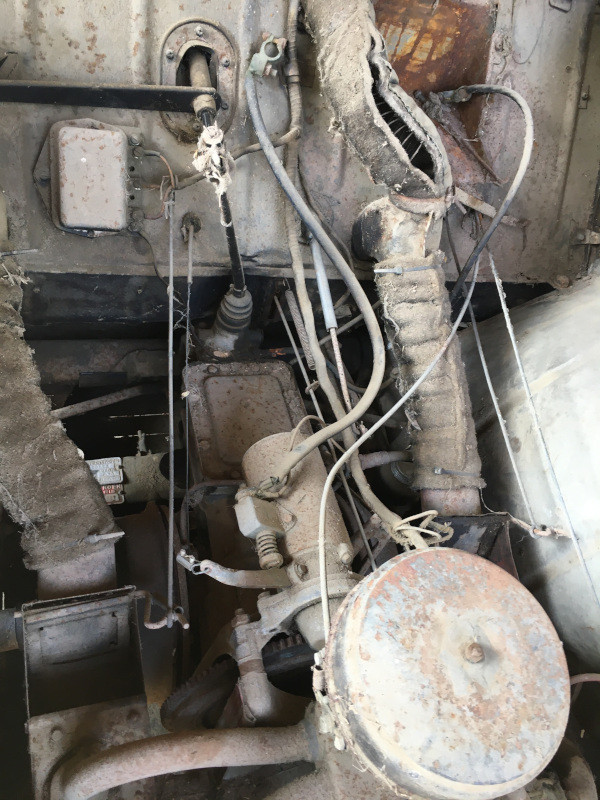

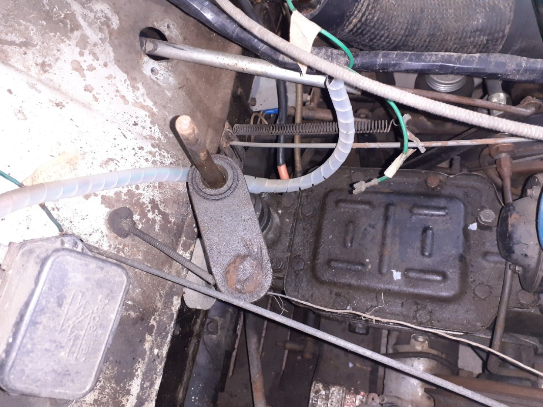

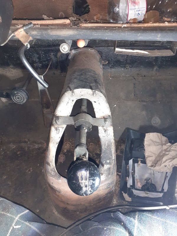

Je pense restaurer une 2cv Azam de 1966 sortie de grange et oh surprise elle est équipée d’un boite de vitesse au plancher ? Le moteur est un AM C .Pour espérer passer le CT je pense remettre le levier original, à priori il faut changer la boîte ?
La boîte standard sera t’elle compatible avec le moteur AM C et avec les cardans ?
Quelqu’un à t’il déjà rencontré ce cas de figure ?
Merci d’avance pour votre aide
Joel

Je ne connais pas ce modèle de transmission mais à-coup sûr des Camarades deuchistes ici présents pourront te renseigner... :cafe:
Je pense à lolodubalaou il est calé... en la matière :wink:
Messages : 9775
Re: 2cv vitesse au plancher ?
Oui certainement un montage "maison" ou un kit accessoires inconnu pour moi.
Si tu choisis une BV contemporaine à celle que tu as, je ne vois pas le soucis.
Question, ce bricolage est définitif au niveau de la Bv,?en changeant certaine pieces, est il possible de la récupérer?

Tu n'as pas d'autres photos? Ce n'est pas très visible là.

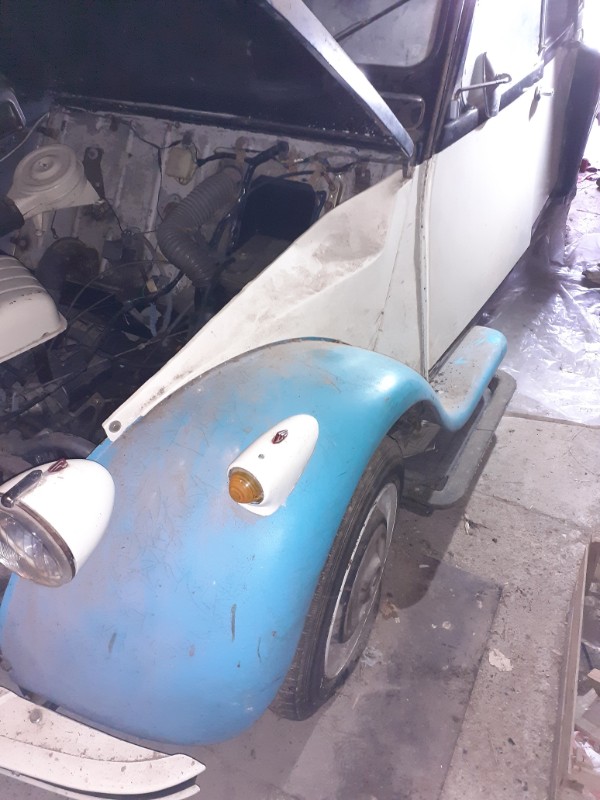

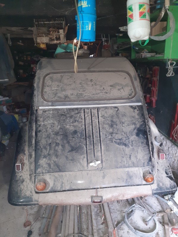

Bonjour désolé je n'ai pas d'autres photo, l'ancien propriétaire était un artiste.
Cordialement
Joel

En effet, cette 2cv a été "tunné" , enfin un tunning d'époque :D
Tu comptes la garder ainsi ou la remettre en conformité avec son temps car, dans ce dernier cas, il y a un peu de travail :???:

Eric13190 a écrit : 29 janv. 2025, 12:22 Salut Joël.
La bizarrerie c'est que je ne vois pas le passage du levier de vitesse dans le tablier.
Pour la boîte c'est bien une 1966 d'après moi.
En attente d'autres avis.
Quelques soit l'époque c'est très difficile d'obtenir une 2cv esthétique en "tuning" mais ça se trouve...car pour faire mieux que l'origine il faut que cela soit très très beau.

Cela me semble hyper bien fait, pas besoin de changer de boite, remettre axe vertical et le levier qui va bien, a part l endroit du tablier ou passe le levier a l air très rouillé

JFU a écrit : 29 janv. 2025, 11:26 Bonjour désolé je n'ai pas d'autres photo,
Il faudrait surtout plus de photos de la boite, sous différents angles. Montre-nous aussi comment se fait le passage des vitesses, car là, on ne voit pas la transmission de l'intérieur vers l'extérieur.

Moi je virerai tout ce bricolage et je repasserai en configuration normale pour une deudeuche... :pense:

effectivement, c'est la première fois que je vois un tel montage ...
Et comme celeste, je ne vois pas comment se fait la transmission du mouvement entre le levier dans l'habitacle et le levier sur la BV ...
Ce qui m'interroga aussi, est la position "verticale" du bouchon de vidange pour une BV à commande arrière et non pas oblique ...
Mais là, je ne connais pas toutes les subtilités des BV à commande arrière !

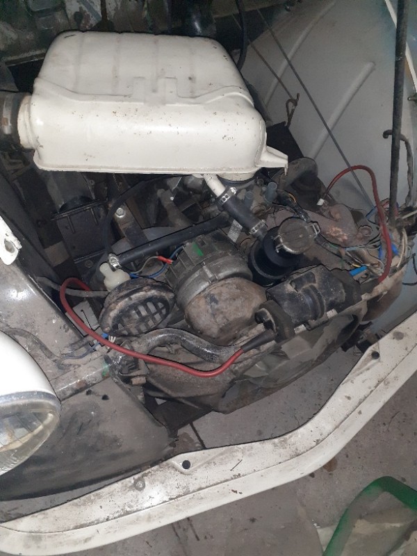

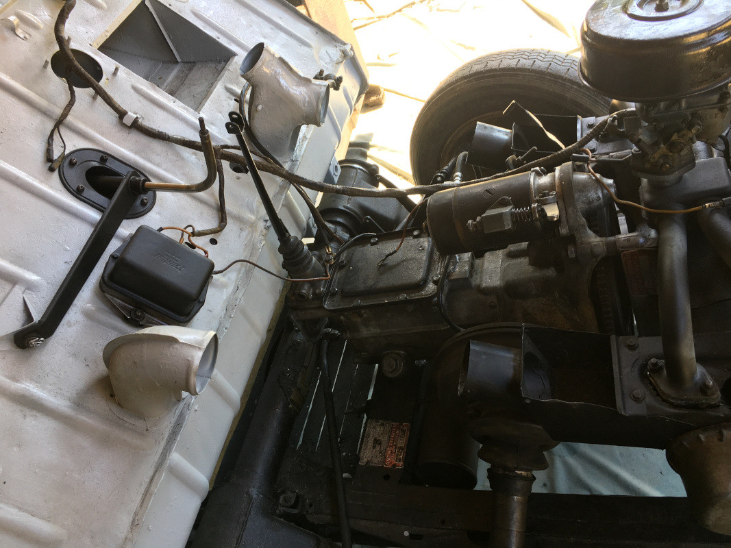

Bonjour @JFU ,il faut que tu enlève l'aile avant droite, faire une photo pour voir la boîte de vitesses ;)

J’ai aussi l’impression que c’est une bv 1966 mais le levier n’à plus la fourche en bout ? Peut être a t’il été coupé.?
Je pense démonter tout cela.
Nous n’avons pas la CG, j’ai une demande FFVE en cours, il faut fournir des photos datées, je ne suis pas sur qu’ils acceptent le tuning?
Le moteur ne semble pas d’origine non plus alternateur exterieur barre de phare en chapeau de gendarme.
Votre avis m’interesse, merci d’avance

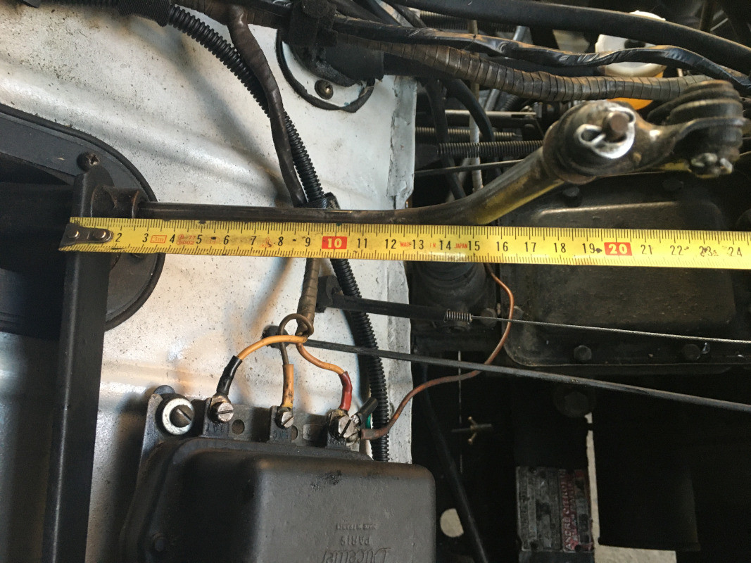

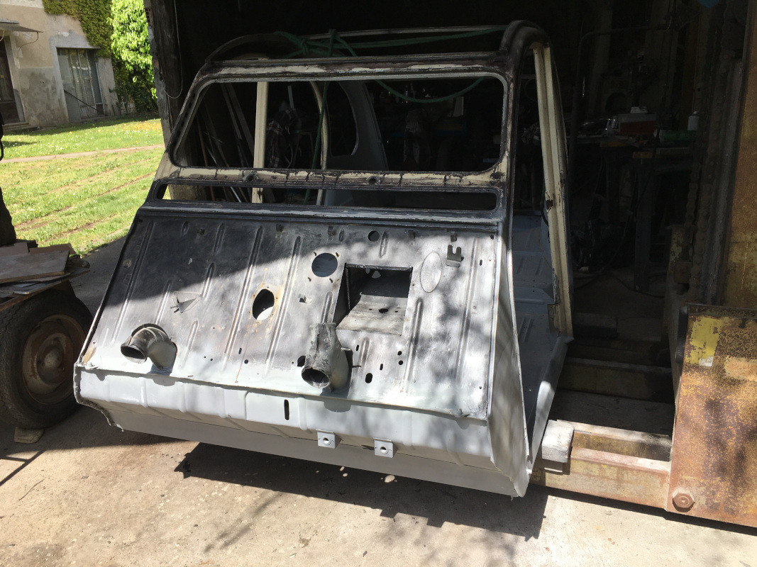

Bonsoir @JFU , bonsoir à tous,

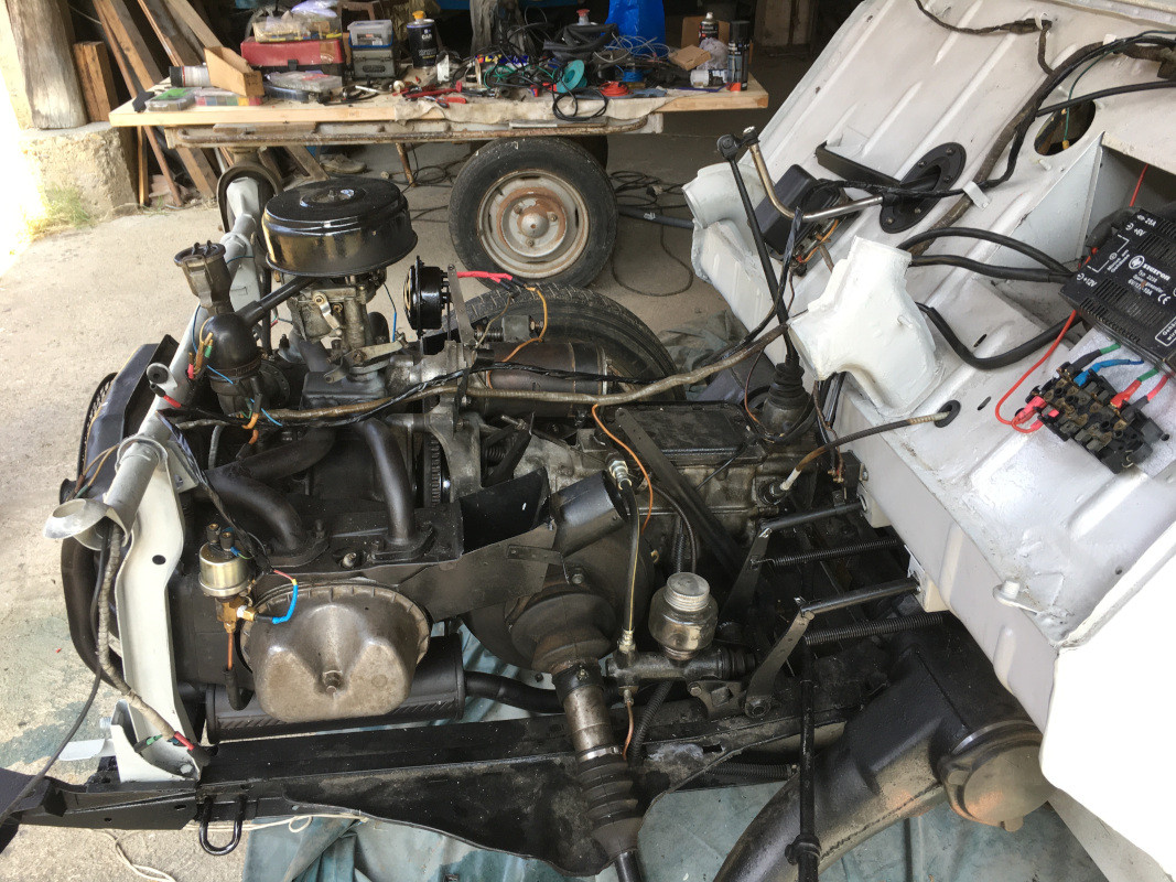

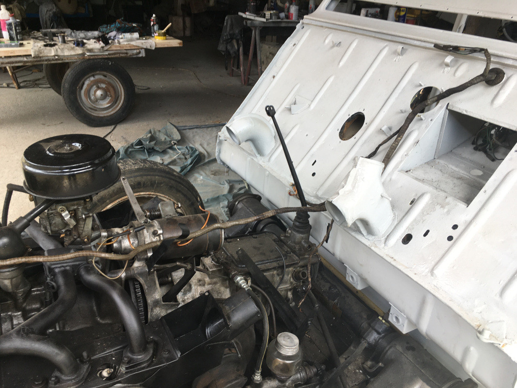

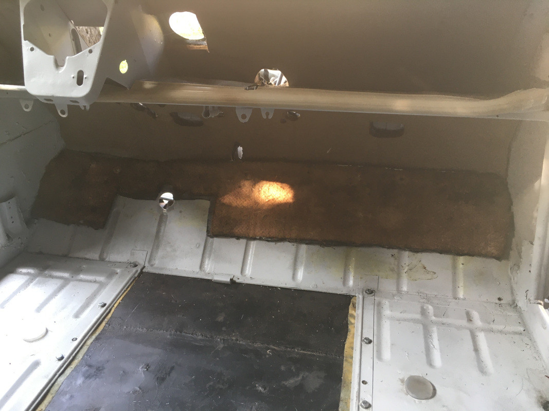

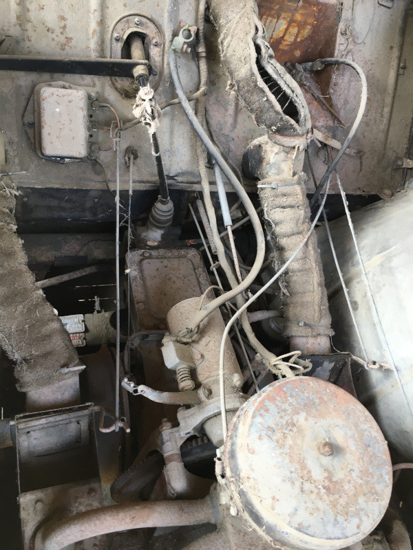

Bon, j'ai une AZAM 1966, voici quelques photos du levier de vitesses, mais je n'ai pas les côtes.
Lesquelles souhaites-tu avoir ?
Ce qui m'étonne le plus dans ton montage "levier au plancher", c'est que je n'ai pas vu de perçage pour le passage du levier de vitesses habituel par le tablier..
Voici l'intérieur, avant la pose du levier de vitesses :
Le trou du passage du levier dans le tablier nu :
Telle qu'elle était quand je l'ai achetée !
Bonne soirée à tous !

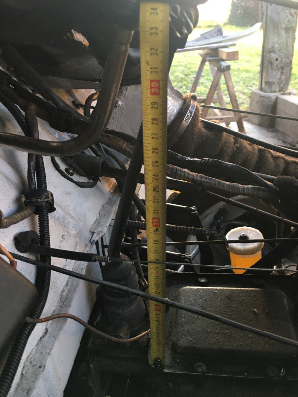

Bonjour Jpa47 merci pour ce retour rapide.

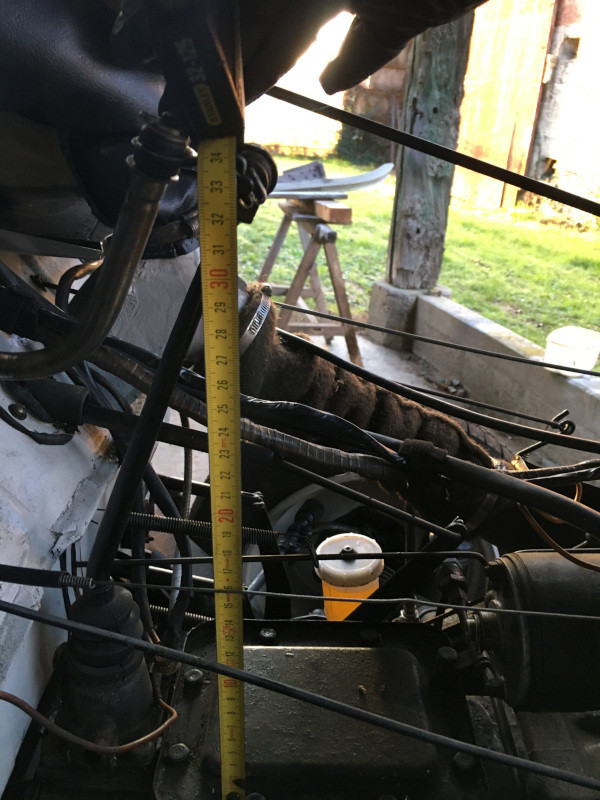

A priori la tige de ma bv a été coupée pourrais tu me donner la côte du bas jusqu'à la foufourche. A priori c’est d’un seul morceau ?
La partie verticale du levier interieur connecté sur la foufourche
La partie horizontale du levier interieur dans le compartiment moteur en position point mort.
Avec tous ça je devrais m’en sortir pour retrouver ces pièces.
Merci pour ton aide

Bonjour Jpa47, pour répondre à ta question il y avait un chiffon dans le trou du levier de vitesse, on le voit je pense au dessus de la tirette du démarreur sur la photo du levier au plancher.

Messages : 1755
Re: 2cv AZAM 1966 vitesse au plancher ?
Bonjour @JFU ,
D'accord Joël, je te donne ces cotes, mais seulement samedi, si ça te convient ?

Je mesurerai ces cotes demain, je te dirai.

Pour @JFU
Voici les dimensions que tu m'as demandées. Comme tenir le téléphone d'une main, et le mètre à ruban de l'autre n'est pas très aisé, mes photos ne sont pas bien cadrées, désolé... J'espère que cela t'aidera à reconfigurer ton changement de vitesses..
N'hésite pas à demander si tu veux d'autres cotes...
