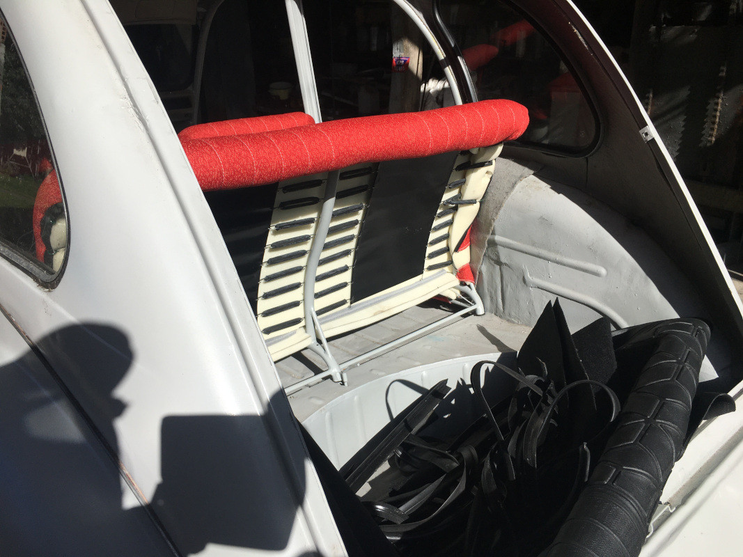

Ce matin, j'ai terminé la réfection de la banquette arrière.
Cette fois, j'ai monté des sommiers en PVC, qui paraissent aussi d'excellente qualité : Grâce à vos conseils, j'ai moins bataillé avec le collage de la mousse. En fait, je pense que je n'enduisais pas assez de colle côté mousse...
Une fois la garniture rouge diamanté en place, c'est plutôt beau !
Vue de l'arrière : La sellerie en place : Ensuite, j'ai contrôlé de nouveau la tension de la batterie. Cette fois, pour un affichage plus pratique, j'ai employé un voltmètre numérique (alors que je suis plutôt analogique, d'habitude
Au ralenti : A mi-régime : Et je pense que la tension monterait encore en accélérant davantage.

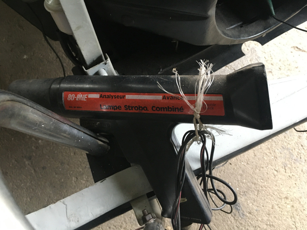

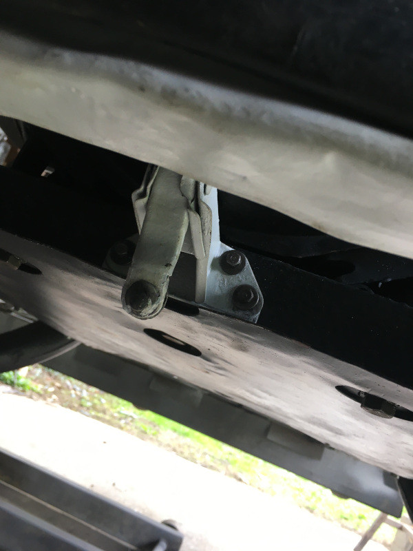

Ce matin, j'ai fait de la mécanique !
En effet, je trouvais la direction assez dure, j'ai de nouveau réglé un peu plus "lâche" les rotules avant. Rien de sorcier.
Ensuite, j'ai ajouté un peu d'avance à l'allumeur.
J'ai commencé par faire deux repères à la peinture blanche pour repérer le point d'allumage et flasher avec la lampe stroboscopique : J'ai aussi posé la serrure de capot, modifiée "à ma façon" : Il faut tirer le levier en prenant la butée entre pouce et index pour ouvrir : Bon, encore du travail en perspective, la tubulure d'échappement est fendue ! Cette fissure est apparue après l'échauffement de la tubulure, malgré le serrage de ses écrous au couple... Il y a encore ce problème de surtension à régler.

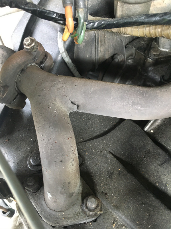

Comme la tubulure d'échappement était fendue, j'en ai profité pour la démonter afin de pouvoir la souder au semi-automatique : Une fois soudé : Ensuite, contrairement au montage d'origine, j'ai ajouté des joints entre la cale pare-chaleur et la tubulure et entre le carburateur et la cale pare-chaleur.
Ai-je bien découpé, maîtresse
Oui, petit Jean-Pierre, ça va
J'ai contrôlé aussi la planéité des surfaces et enduit les joints d'Hermétic.
Une fois peinte et remontée, la tubulure présente mieux : Le ralenti tient correctement, ça va de ce côté-là !

Question, : as-tu repassé en coup de chalumeau sur ta tubulure, idealement d'abord avant, mais surtout après ta réparation au semi ?
Comme tu le sais, la chaleur de la soudure fait naître de fortes contraintes, et avec les nuances de métaux utilisé pour nos tubulure, ça a souvent tendance à refissurer juste à côté...
Un petit 'recuit' permet de libérer un peu les contraintes.
Bon courage pour la suite, tu tiens le bon bout !
Joli boulot, en effet !

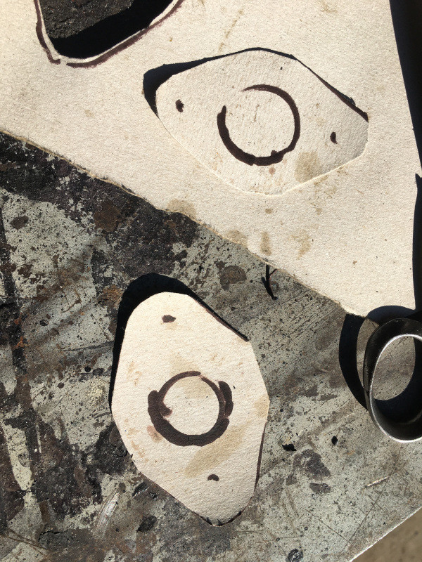

@Paskcal : j'ai fait mes joints avec de la bonne, euh non du carton d'emballage, pas l'ondulé, celui en simple épaisseur, par exemple celui utilisé par les emballages de yaourts...
@Damien25 : eh non, j'ai passé un coup de chalumeau, en effet, mais pour sécher la peinture "hautes températures"...
Je précise que, comme j'ai l'habitude de souder des tôles fines sur la 2CV, j'ai utilisé une puissance faible (20V)...
Ceci dit, tu as raison, les soudures déforment les tubulures.
Mon père les brasait au "Brox", et pas à l'autogène, pour les mêmes raisons.
Je verrai, je vous dirai, comme d'habitude !
Bon week-end !

Tu as bien fait pour les joints, personnellement j'en met un de chaque côté de la cale thermique
Mais la faire en carton de "yaourt", j'aurais pas osé

Quand je parlais d'avoir fini la restauration de la 2CV pour le printemps, je voulais dire "avant les travaux du printemps" (abeilles, tontes diverses, j'ai 20 000 m2 à entretenir !)
Tu as raison, à propos du papier à joints, de "l'indéchirable" aurait mieux convenu, mais comme les chutes que j'ai datent du temps de mon grand-père, eh bien, il se déchire
Donc, le carton d'emballage des yaourts a fait l'affaire, et ce n'est pas la première fois que je l'utilisais.
D'ailleurs, d'origine, ils montaient les brides sans joint, à l'Hermetic, ce que j'ai fait : Procédure du Dictionnaire des Réparations : Bon dimanche à tous !
Oh oui, il fait grand soleil ici aussi, avec 2°C ce matin, au lever du jour !

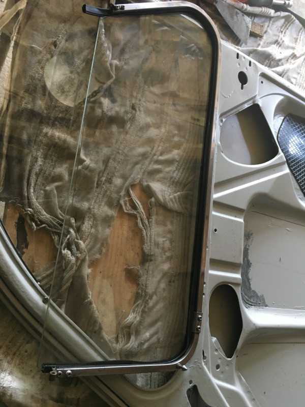

Ce matin, j'ai commencé à faire le ferrage de la porte avant droite. Chaussage des vitres, avec des joints neufs, vissage des articulations, préparation de la serrure et de ses commandes... Tout ce travail demande temps et minutie, mais, une fois terminé, il est plutôt satisfaisant, même s'il faut retailler des joints ou essayer plusieurs vis...
Bonne journée à tous !
J'ai remonté la dynamo (voir par ailleurs)
