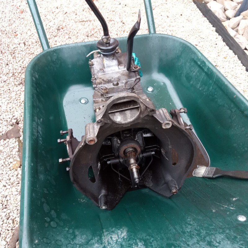

Apres avoir démonté l'embrayage (centrifuge), j'ai constater du jeux sur l'axe de boite. En le "branlant" de droite à gauche et de haut en bas, on peux meme entendre un " claque, claque".
-Est ce normale ? (j'en doute!)
-Un peu de jeu est il acceptable?
-Quelle est la cause?
-Comment y remédier ?
Je précise que mes vitesses passaient correctement. Impossible de vous envoyer une vidéo, apparemment le format n'est pas connu! Voici quelques photos mais ce n'est pas très parlant.
Merci.

Un peu de jeu, mais pas de fuite ? :pense:

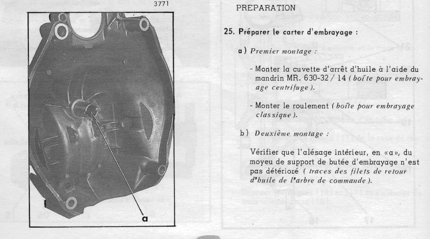

Hi,
1 - tu as trouvé du jeu radial sur ton arbre, au passage de moyeu de support de la butée d'embrayage
2 - est ce normal ? oui.
3 - un peu de jeu est'il acceptable ? Le jeu est l'âme de la mécanique.
3 - La cause est l'usure de la portée intérieure de ce support
Ce n'est pas l'arbre de commande qui passe dedans (et sa microturbine avec ses filets gauches pour faire l'étanchéité au niveau de ce moyeu) qui va s'user.
4 - Le remède : changer ce moyeu (ce qui ne se pratique pas) ou changer le carter.
5 - la vraie question : est combien y a t'il de jeu ?

Ton jeu est normal d’autant plus que le nez de ton arbre de commande rentre dans la cage à aiguillles ou la bague Nadella du vilebrequin ….
Donc pas d’inquiétudes …. »

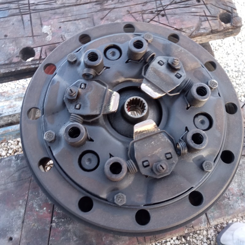

Allez, chose !
Voici la photo de mon carnage.
Ps: vous avez le droit de vous moquer, je comprendrais ! 🤣

C'est dommage car les tambours de centrifuge 26 mm, c'est rare et cher ...
Quand on joue du marteau, comme chantait Bashung :
Ça fait frémir
Faut savoir dire stop (stop)
PS :
Python26 a écrit : 02 mars 2025, 21:37J'ai vraiment fait le bourrin, mais ce foutu segment m'a pris la tête.
Et à la fin, c'est le segment qui a gagné et le portefeuille qui a perdu ...
PS 2 : et avec un petit trou sur le coté, tu sortais ton circlip en 10 secondes ...

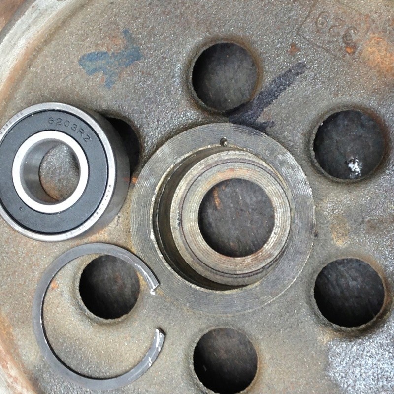

Je vais te chicaner un peu mais si tu changes le tambour, tu dois revalider la position du tambour avec la rondelle qui est sous le roulement ...
Maintenant, si le tambour arrive avec son roulement, il y a la rondelle en dessous ...

il n'y a que 3 entretoises prévues sur le Catalogue des Pièces Détachées (pour un embrayage de 2cv récente).
OD 22 mm, ID 17 mm (OD pour Outer Diameter, ID pour Inner Diameter)
Epaisseur 3,4 mm, 3,7 mm et 4,0 mm.

J'ai donc bien trouvé un tambour centrifuge en très bon état. J'ai monté le roulement sur le tambour en appliquant la technique du bricoleur, le roulement au congélateur pendant 24h et le tambour au four (dès que madame est parti... 😂) et, en tapotant un peu c'est rentré Nikel.
Par contre, j'ai voulu commander le segment d'arrêt du roulement pour le changer car je lui avais mis également le compte et surprise, impossible d'en trouver en neuf. Donc, j'ai dû en chercher un d occasion.
Bref, ensuite j'ai monté le tambour sur la boîte de vitesse.
