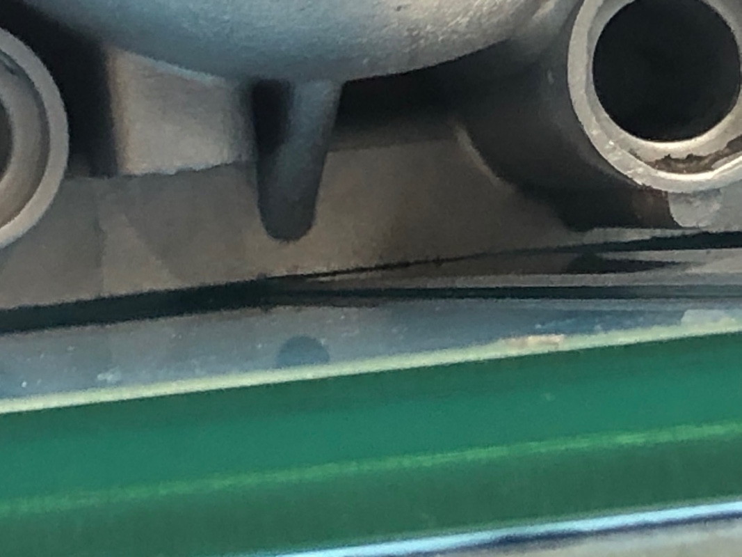

Allez hop, sur la glace !
Mazette, 0,65 millimètre de flèche ... Jolie banane !

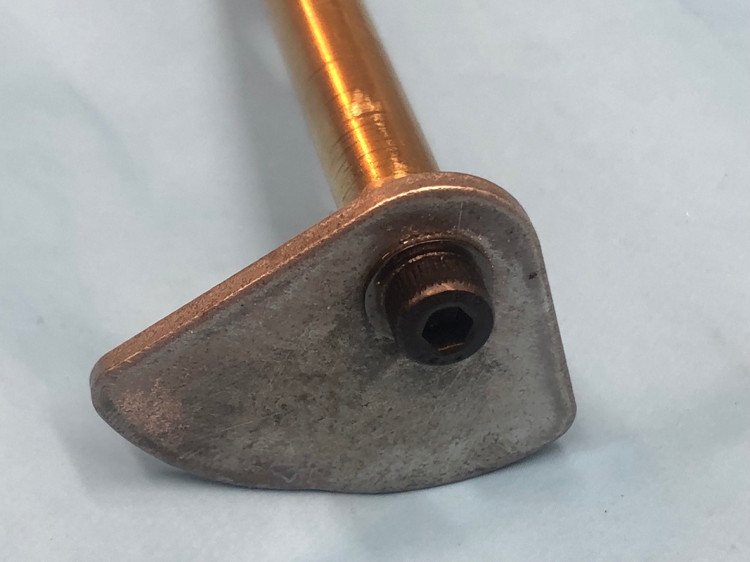

Boulot sur les deux axes de papillon, en laiton ...
J'ai du retirer les cames d'extrémité ... Puis perçage et taraudage

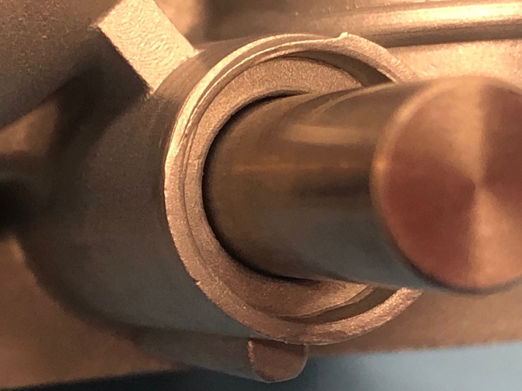

Usure sur le corps-cuve !
Pas trop sur l'axe 2 corps
Par contre, belle ovalisation pour le 1 corps (vous comprenez pourquoi cela peut faire une prise d'air ...)
Et en plus, c'est un peu cassé ...

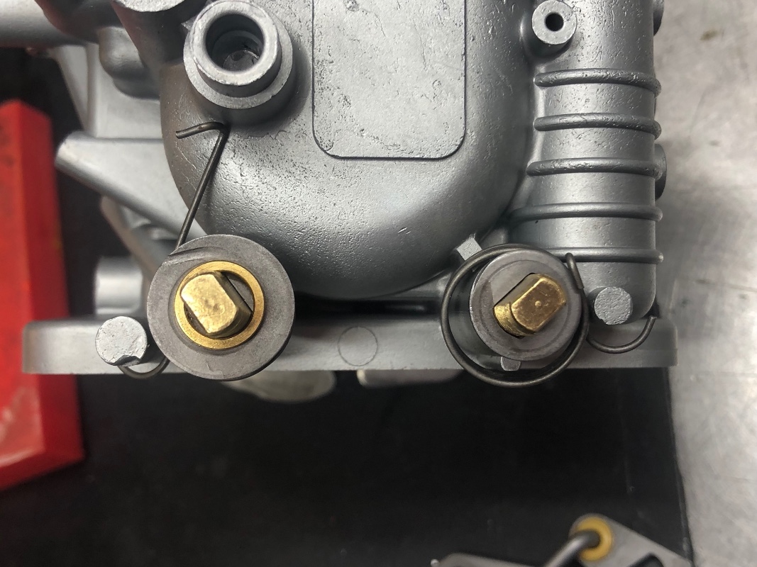

Pose des cames et des ressorts...
Ces petits crochets sont bien pratiques pour la mise en place des ressorts !

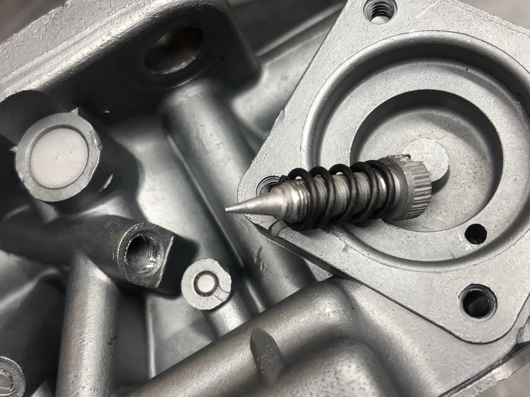

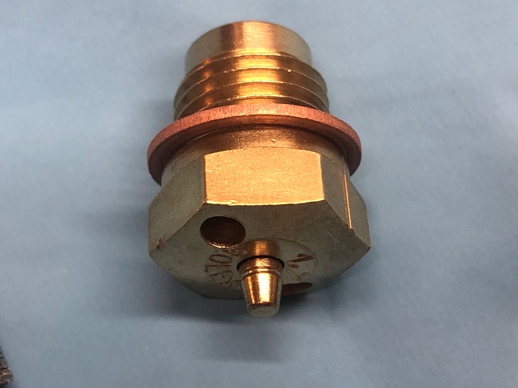

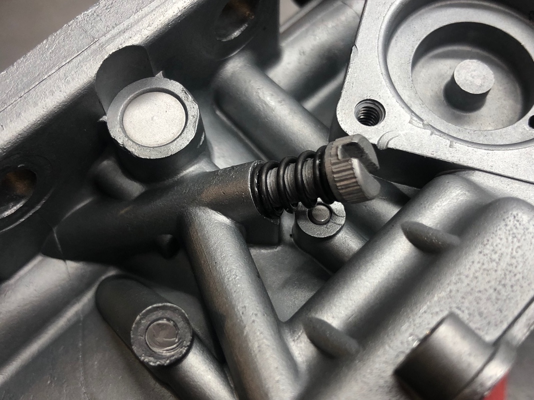

La vis de débit de ralenti (ou vis de richesse) a voulu me faire des misères ... Elle se vissait de travers ...
Un petit coup de taraud M5 en pas fin, de 0,50
Et hop !!!
Un peu maniaque, le Lolo pour ranger ses tarauds spéciaux, vis de richesse
Et la boîte jaune pour les vis de couvercle
Pose des papillon avec frein filet sur les vis

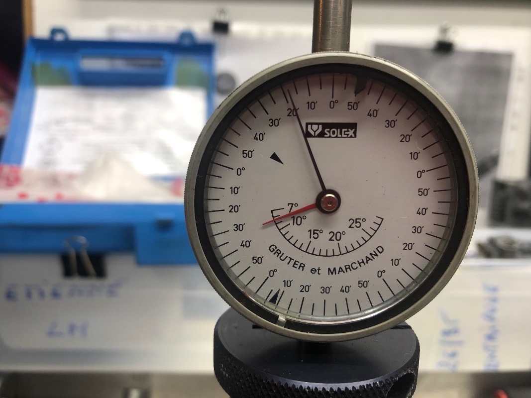

Réglage de bout de course de papillon : on ne parle pas encore de PRN car ce carbu est antérieur aux premiers carburateurs dits dépollués ...
D'ailleurs le contrepoids ne peut se mettre sur l'écrou de 12 (car c'est du 11)
Pas de valeur donnée par Soleex : je prends une valeur classique : 8° 20' ; ainsi le papillon ne se bloque pas en position de repos.

Messages : 1946
Re: La Clinique du Carburateur de 2cv : travaux à façon
Etienne,
tu mélanges deux circuits : le ralenti et le principal.
1 - la vis de richesse est une vis de débit, de mélange air-essence (donc pas une vis d'air simplement) et cette vis de richesse est réglée à l'analyseur de gaz CO-CO2 puis rendu inviolable.
Le réglage ne se fait pas à la couleur de bougie.
Tu n'as donc "pas tout bon".
2 - la couleur de bougie est un indice de la combustion avec le circuit principal, pas du circuit de ralenti.
Et la vérification doit se faire en coupant brutalement le moteur alors que celui ci tourne à pleine charge, et démontage immédiat : cela t'il été le cas ?
As tu la bonne avance à l'allumage ?
3 - le régime de ralenti, sans analyseur de gaz, se fait avec une vis de richesse la plus fermée possible, avant de faire "boîter" le moteur, pas avec le régime de ralenti le plus haut.
4 - si tu fermes ton papillon, le circuit de ralenti débite quand même mais avec un régime de ralenti qui ne te permettra pas de le régler : si tu fermes trop ta vis de richesse, tu vas caler de suite.
