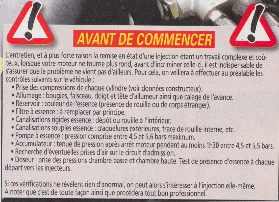

Hi, dad77,
1 - 28 icb, cela n'existe pas. C'est soit 28 CBI ou BCI. Cela dépend de ton système de frein de ralenti.
Présence d'un frein de ralenti : 28 CBI
Absence de frein de ralenti : 28 BCI
2 - donc elle démarre à froid. Avec du starter.
3 - oki.
4 - ton circuit de ralenti parait fonctionnel.
5 - si elle s'étouffe à l'accélération avec des explosions dans la pipe, soit un circuit principal inefficace mais tu y arrives quand même, soit une soupape qui ne ferme pas bien.
6 - Sais tu si la perméabilité des circuits a été validée ? A l'eau chaude ? Le passage à l'air comprimé ne donne pas de certitude ... Le papillon a été déposé ? As tu une prise d'air au niveau de l'axe ?
7 - La semelle n'a pas été rectifiée. C'est à faire car je parie que ta semelle a la banane. Mettre de la pâte à joint est inutile sur une semelle rectifiée.
Regarde dans le 2cv Xpert n°68, pages 22 à 38 : tu as tout pour refaire ton 28.
8 - Tu aurais du commencer par cela.
Je rappelle les fondamentaux Citroën sur la 2cv et sur la carburation (et injection) :
9 - est ce que l'étanchéité circuit admisssion // circuit échappement a été validée au niveau de la pipe d'admission ?
