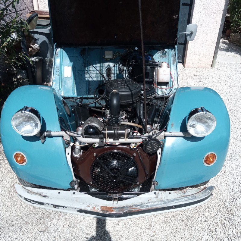

Python26 a écrit : 28 mars 2025, 06:52 ELLE REVIENT À LA VIE.
Quelle plaisir de l'entendre tourner, et surtout quel soulagement !
Pour information, voici ma démarche de remise en route, vous me dites si j'ai commis des erreur:
-réglage rupteur allumage d, origine.
-lancer le démarreur plusieurs fois, bobine débranché, pour faire circuler l huile dans le moteur.
-débrancher arrivé essence au carbu, puis lancer le démarreur pour s'assurer de l'arrivée d'essence (donc de la pompe à essence.)
-reconnecter la bobine et s'assurer des étincelles sur les bougies (bougies posées sur une partie métallique)
-après remontage des bougies, tenter un démarrage. S'assurer que le voyant huile s'éteint rapidement.
Je précise que pour les essais de démarrage, j'ai préféré remonté le carburateur sans le nettoyer ainsi que le rupteur d allumage d origine sachant qu ils fonctionnaient avant la renovation du moteur . Le but étant de me simplifier le diagnostic si le moteur n'avait pas démarré.
Maintenant, changement du rupteur d'allumage et nettoyage aux ultrasons du carburateur.
Bref, encore des histoires à vous raconter !!! 🤣 🤣
Intuitivement, j'aurais fait pareil ! Moins il y a de paramètres à gérer, moins difficile est le diag.
Beau boulot ! :wink:

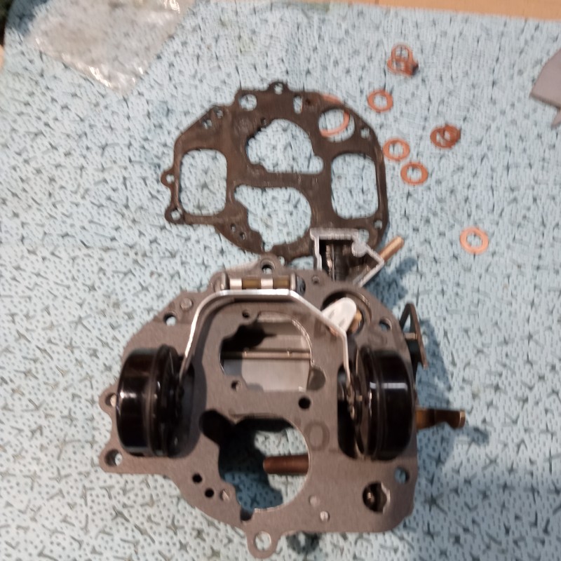

Je n ai pas encore pris les mesures de compression car j'ai commencé le démontage du carburateur pour effectuer un bon nettoyage.
Concernant le bruit moteur, il n'y a rien d'anormal à part le fait que je n'ai pas pas raccordé les collecteurs d'échappement . Elle à un jolie bruit d harley davidson.

pour ton carbu, tu remets une hauteur de cuve de 16mm et tu rectifies ta semelle.
Nettoyer aux ultrasons sans valider après, la perméabilité des conduits c’est comme pisser dans un violon (encore !!!!!) ….
4 circuits sur le couvercle cuve.
10 sur le corps-cuve (voire 12 selon la version).
N’oublie pas de retirer le tube d’automaticité du 2 corps avant le nettoyage.
PS dans le 2cvXpert de fin juin 2025, vous aurez tous les circuits d’un 26/35, à valider.
PS 2 : si ta capsule de dénoyage ne marche plus, pas grave. Il suffit de ne pas repercer le trou au niveau du joint !

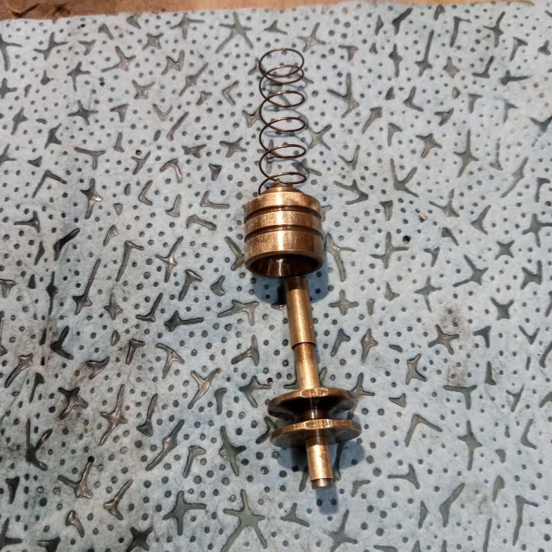

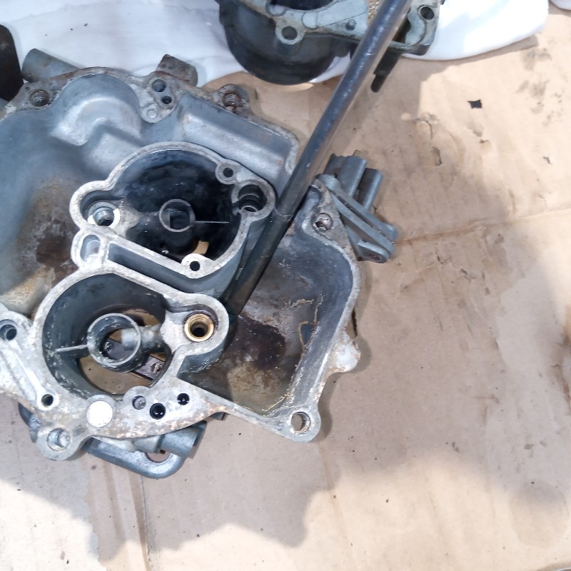

J'ai donc vérifié la capsule de denoyage comme indiqué. Par contre, j'ai pas voulu l'ouvrir dans la mesure où si la membrane est hs, on ne peut pas la changer. Juste un gros nettoyage et vérification de la tige de commande.
Par contre, j'ai une une grosse galère avec le de ralenti (dash pote).
Frein de ralenti
Frein de ralenti
Il était complètement grippé en fond de cuve. Après des heures de nettoyage, dégrippant en abondance, en chauffant le carburateur au niveau du dash pote, il a bien voulu venir.
J'ai remonté entièrement le carburateur et demain, je ferai un essai.
Merci pour les conseils.

Le frein de ralenti c'est la troisième photo.
Python26
Messages : 2063
Re: Allez, je melance: j ouvre le moteur de ma 2cv 6
Hi,
tu as tout à fait raison !
Quand le frein de ralenti fait des misères, il faut lui chauffer les fesses !
Non mais, c’est qui le patron ?
PS : n’oublie pas de bien nettoyer le puits du plongeur pour qu’il y coulisse facilement !!!

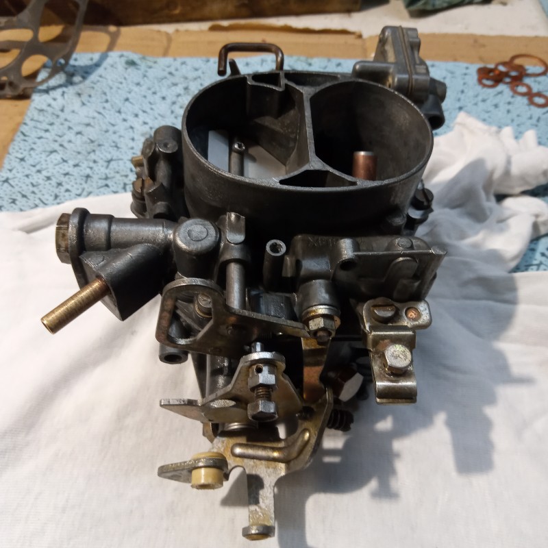

Remontage et essai de demarrage. Et là pb. Le moteur démarre mais ne tient pas le ralenti et fini par caller.
Donc, après plusieurs réglage, toujours pareil ! Par contre, le moteur monte très bien dans les tour. Incriminant une prise d'air, je décide de Re démonter le carbu et de l ouvrir pour le vitrifier.
Mais ras, donc je remonte tout et... toujours pareil. Demarrage OK, monté dans les tours OK mais ne tient pas un filet de gaz ni le ralenti et cale !
J'ai même vérifié le réglage de allumage et même les culbuteurs. Bref, je suis parti dans tout les sens.
J'envisage de changer les gicleurs mais ils fonctionnaient bien avant le démontage.
Bref, si vous avez une idée ou si quelqu'un a vécu la même chose, je suis preneur.

Bon, j'ai réglé le pb de ralenti, c'était le joint de cuve de mon carburateur qui n était pas le bon.
Après changement, nickel ! Elle tient le ralenti et mon bien dans les tours. Et ce matin, remontage des vieux par choc et des ailes puis, petit essai sur route.
Après 30 kms de balade, capote ouverte bien sûr, tout vas bien ! Je vérifierai demain matin s il n'y à pas une flaque d'huile sous la voiture 😉🤣🤣
. Reste plus qu'à peindre les pares choc, changer la bâche et surtout en profiter !!!
Merci à tous pour vos conseils et pour vos encouragements.
