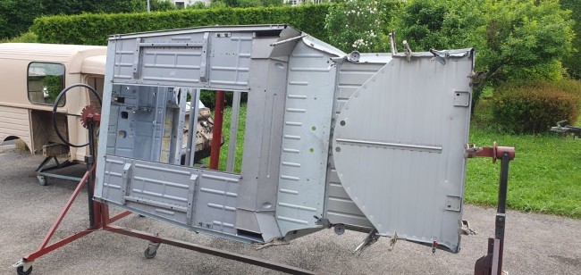

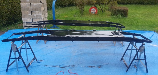

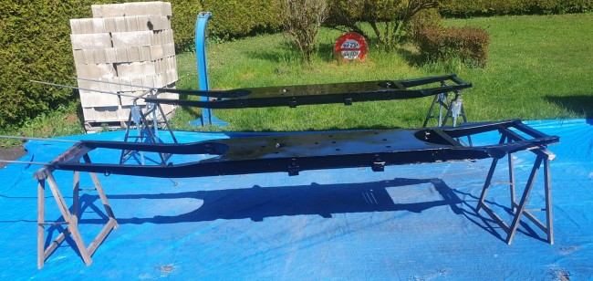

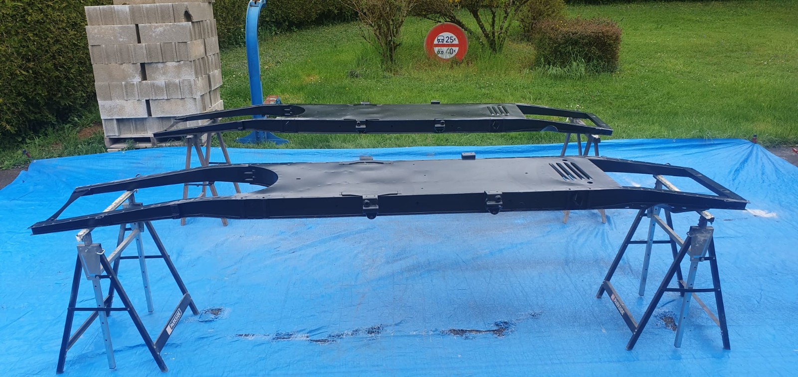

Aller, zou, entre 2 ondéees : Peinture epoxy des chassis (il n'y en a qu'un pour moi ;o) ! ) :
Evidemment, il y aura un traitement corps creux !

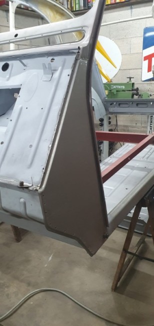

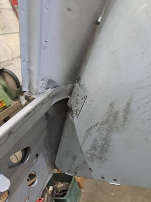

Re: Sortie de grange de ma 2CV France 3 !
Bonjour Damien,
Ça me rappelle des souvenirs d'il y a quelques semaines
Beau boulot, ça avance bien aussi de ton côté
- Le_solognot_41
- Messages : 944
- Ma deuche : 2cv type AZA

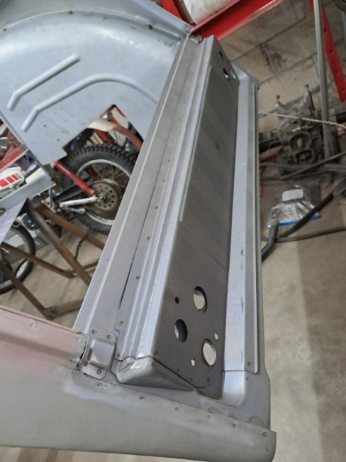

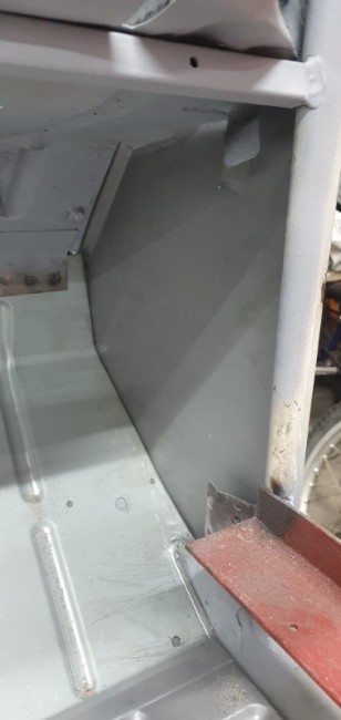

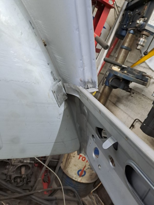

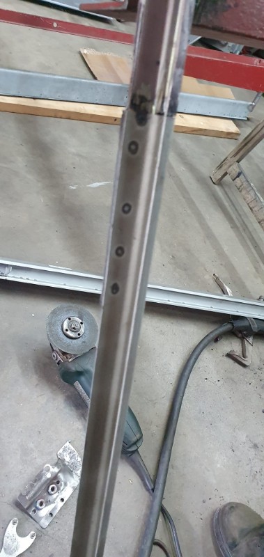

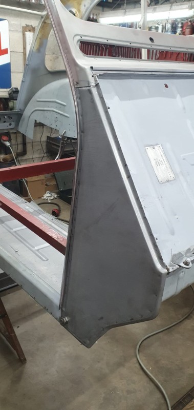

salut Damien,
j'aimerai te poser une question :
as tu eu un problème ( entre autre ) avec les dimensions des tôle d'auvent ?
moi j'en ai en adaptables de chez 2 CV passion et le trou de la vis ne tombe pas en face du goujon
en effet le replis de la tôle n'est pas assez bas, trop court quoi. ou le trou n'est pas à ça place.
as tu rencontré ce genre de problème ?
Yes, j'ai vu ton post.
J'ai déjà lu (je ne sais plus où !) ce genre de déboires sur la toles latérale d'auvent... nous on a pas eu ce soucis là, en commandant les pièces chez MCDA, mais même en commandant chez un fournisseur, on ne peut garantir la nature de la livraison...
Comme partagé pour le panneau AR, on a reçu une 'autre fourniture' car les revendeurs ont parfois 2 fournisseurs différents, ils tentent de faire jouer la concurrence...
Bon courage à toi, tu tiens le bon bout ! De notre côté, le coiffage arrivera un peu plus tard, mais il approche !

bon alors il n'y a qu'a moi que ça arriveDamien25 a écrit : ↑27 avr. 2025, 23:31 Salut,
pour l'instant c'est juste pour régler un peu, ce n'est que le début ces tôles...

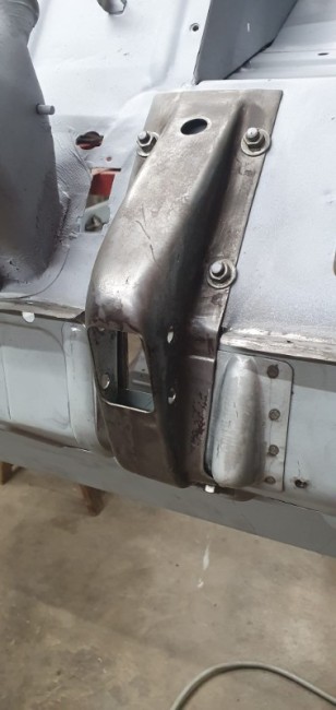

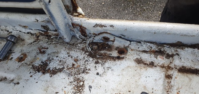

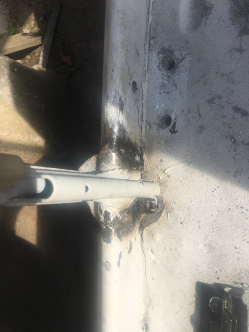

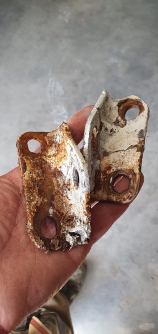

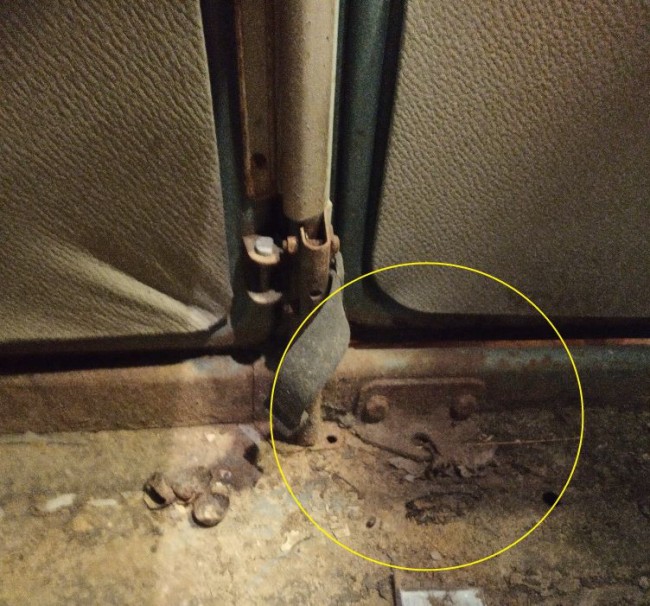

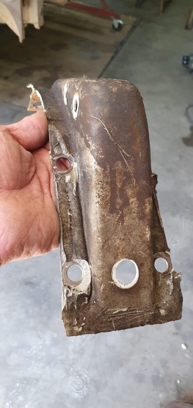

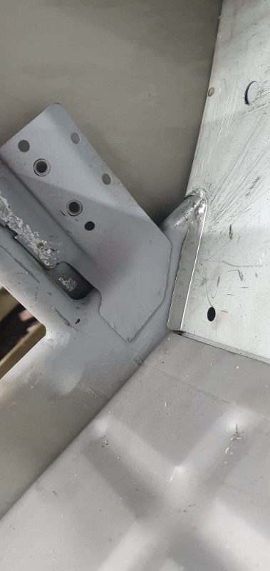

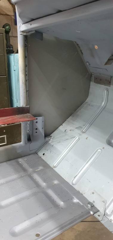

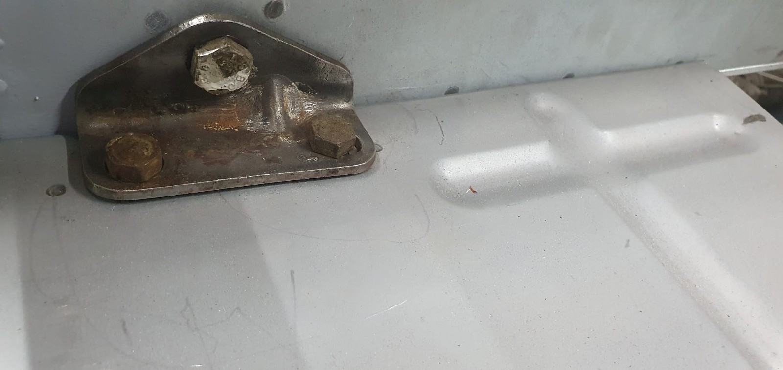

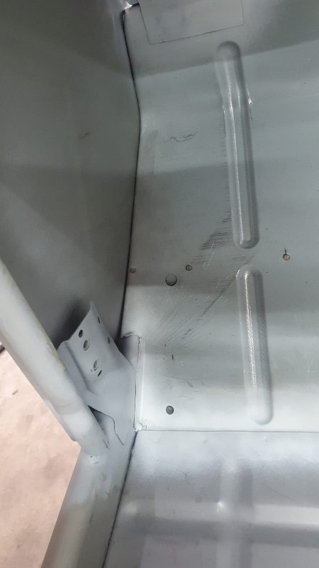

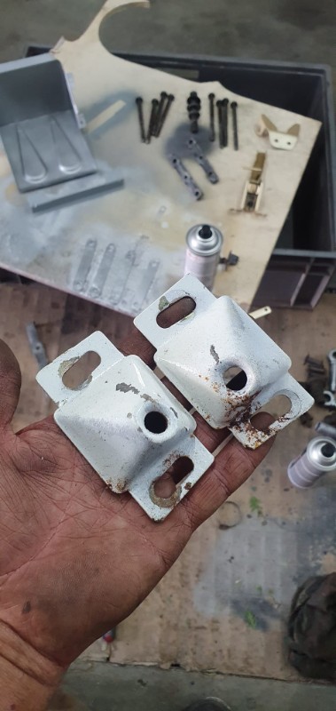

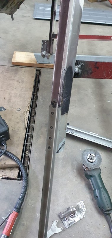

je reviens encore avec mes question d'ajustage
est ce quelqu'un peut me dire si il a cette pièce là sur sa deuche et si le trou du bas est bien centré
par rapport au deux du haut sur le bas de caisse :
en effet cela m'aiderait énormément à positionner les planchers
car même si j'ai pris des mesures je ne suis plus sur de rien et je n'avance plus.
je ne sais pas si on peu la racheter.
merci d'avance
merci d'avance
Curieux, je n'avais jamais remarqué, sur mes zcv6, ça n'est pas fixé pareil !
Pièce dispo chez Cipere par exemple :
https://www.cipere.fr/fr/Citroen-2CV/2C ... /ANR15271/
Bon courage !
Bon courage !
Bonjour et bon 1er mai !
La pièce que tu montres est la fixation de la ceinture de sécurité avant. Mais sur la nôtre les fixations sont comme sur celle de Damien.
Elle n'a peut-être pas été bien remontée sur la tienne ? As-tu des ceintures à l'avant ?
Pour info quand on a remonté les nouveaux bas de caisse, les trous ne correspondaient pas exactement non plus. Mon beau-père a dû refabriquer les 2 !
même chose pour moi cette pièce n'est pas montée dans le même sens sur mes 2cv, je pense que ça peut changer d'un fabricant de plancher à un autre.

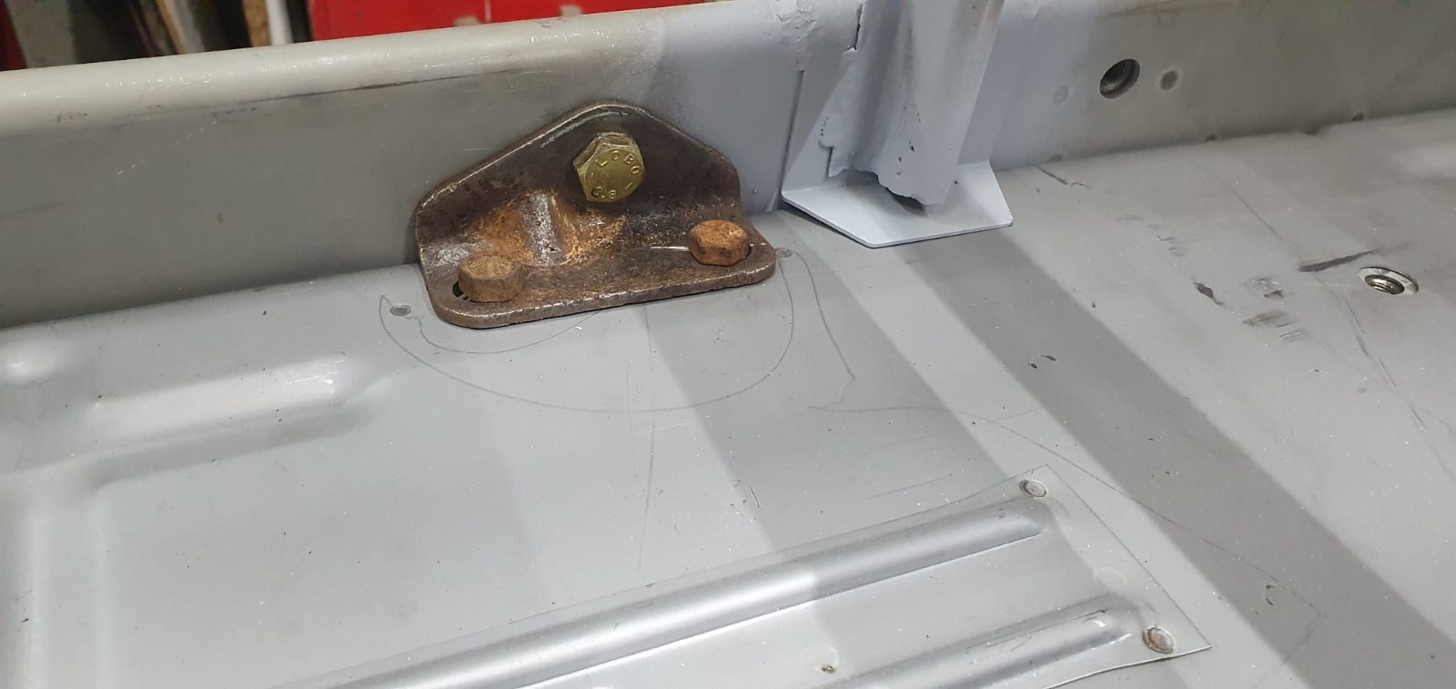

Bonsoir à tous,
Cette pièce est destinée, comme vous le soulignez, à fixer la boucle de la ceinture de sécurité.
J'ai la même sur ma 2CV AZAM et, comme l'a remarqué, @Le_solognot_41 , je m'en suis servi de repère pour ajuster le plancher.
En résumé : on visse le plancher sur la plateforme, avec des vis de 7 mm.
On positionne le bas de caisse. L'équerre de fixation des ceintures de sécurité a deux vis côté plancher, une côté bas de caisse.
Une fois assemblés, plancher et bas de caisse sont bien alignés par rapport à la plateforme, puisqu'ils sont solidaires.
Mais comme j'ai remplacé les planchers et les bas de caisse, achetés chez le même fournisseur, ils sont peut-être appariés ? Courage, @Le_solognot_41 , tu vas y arriver !
Bonne soirée à tous !
Si ça peut aider, un croquis coté :
Mille mercis pour vos réponses !Pascal57 a écrit : ↑01 mai 2025, 13:27 Bonjour et bon 1er mai !
on se sent moi seul
non à mon avis il n'y a jamais eu de ceinture et je pense que je n'avais qu'une seule équerre.
bon 1er Mai à tous aussi !
bien vu pour l’équerre chez ciperre, merci pour ta photo et le lien, damien.Damien25 a écrit : ↑01 mai 2025, 00:03 Salut,
Bon courage !
oui la 2cv a eu une longue carrière et plein d'améliorations et de modifs
selon les années...
JPA_47 a écrit : ↑01 mai 2025, 20:17 Bonsoir à tous,
encore une fois jean pierre tu me combles !!
photos et surtout les côtes bien notées,
voila qui va en aider du monde !!
dimanche je vais tout vérifier, un merci encore une fois pour ta rapidité !

moi je suis vraiment au sud à la limite de l'indre terre de 2cv.
pour le coup de l'équerre je viens de vérifier sur mes élements neufs
le perçage est à l'inverse de ma photo,
les trous sont donc comme les votres.

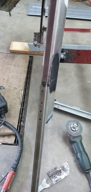

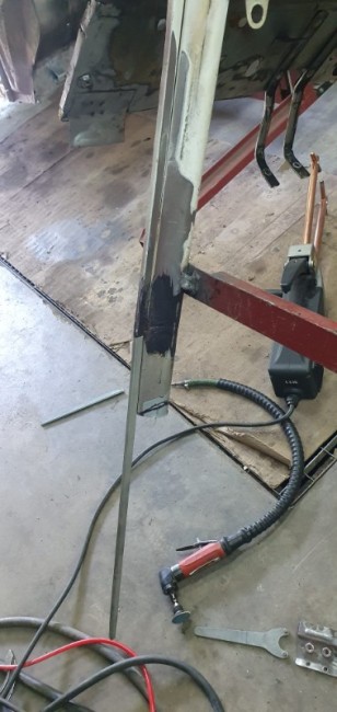

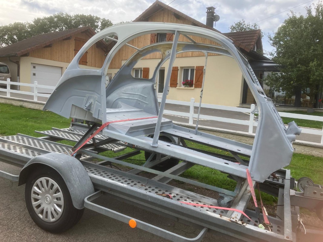

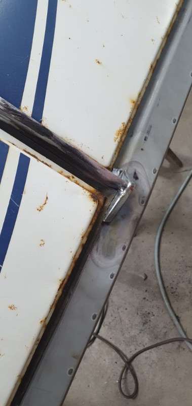

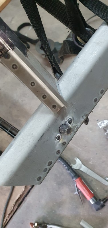

La panneau AR que nous avions reçu n'était pas bien beau (trés approximatif) nous l'avion renvoyé en attendant une nouvelle fourniture plus jolie... qui est arrivée cette semaine ! Du coup, il ne faut pas laisser refroidir les outils !
Partie 'pénible', l'aboutage de la gouttière (là encore il faut trouver de bonnes fournitures) :

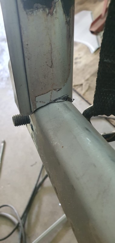

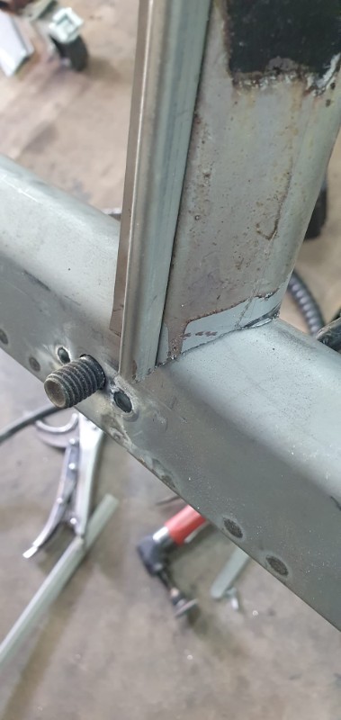

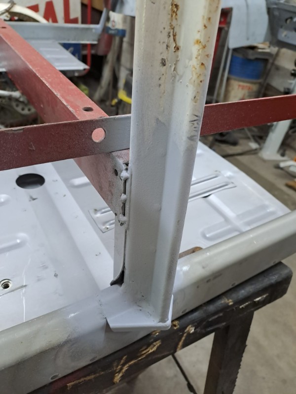

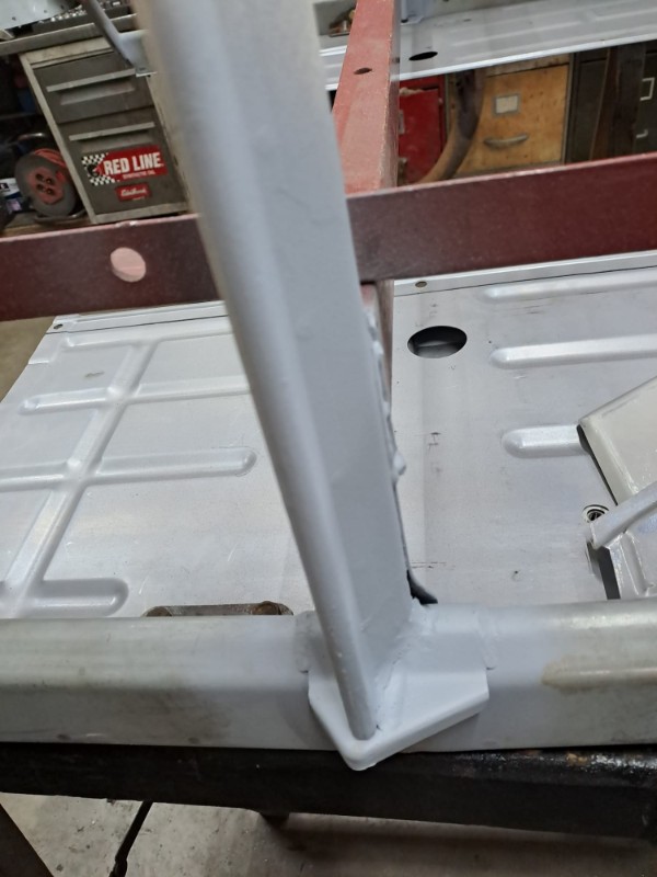

On enchaine avec le pied milieu :
On vérifie que tout tombe bien :
Je change de post, plus de place pour les photos !
Me revoilà !!
J'ai rangé les valises... rentré de 2 semaines aux Us (pour le boulot) vendredi, et reparti (toujours pour le boulot) 3J à Munich ce lundi... Interressant, mais franchement j'en peu plus !
Bref...

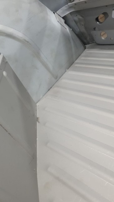

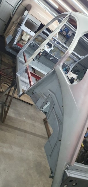

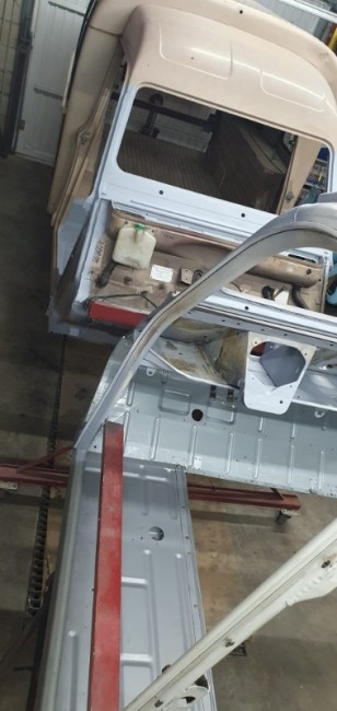

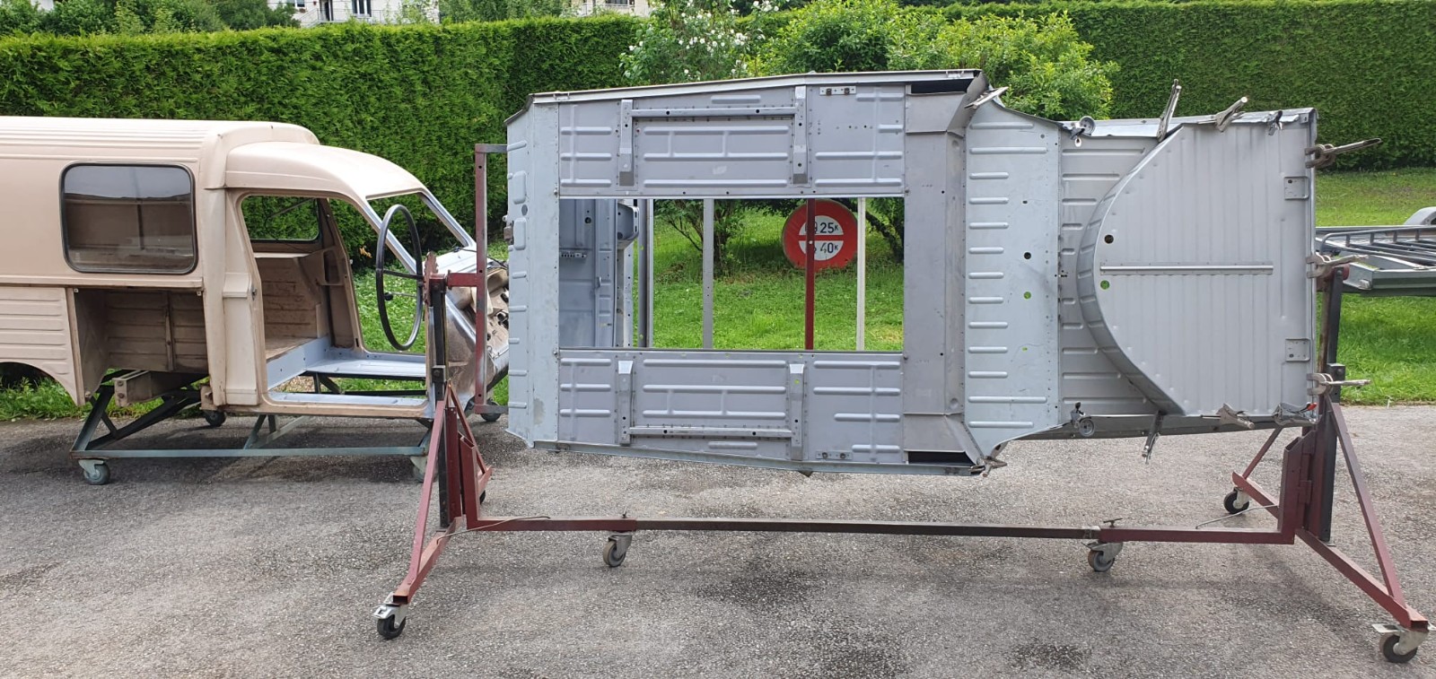

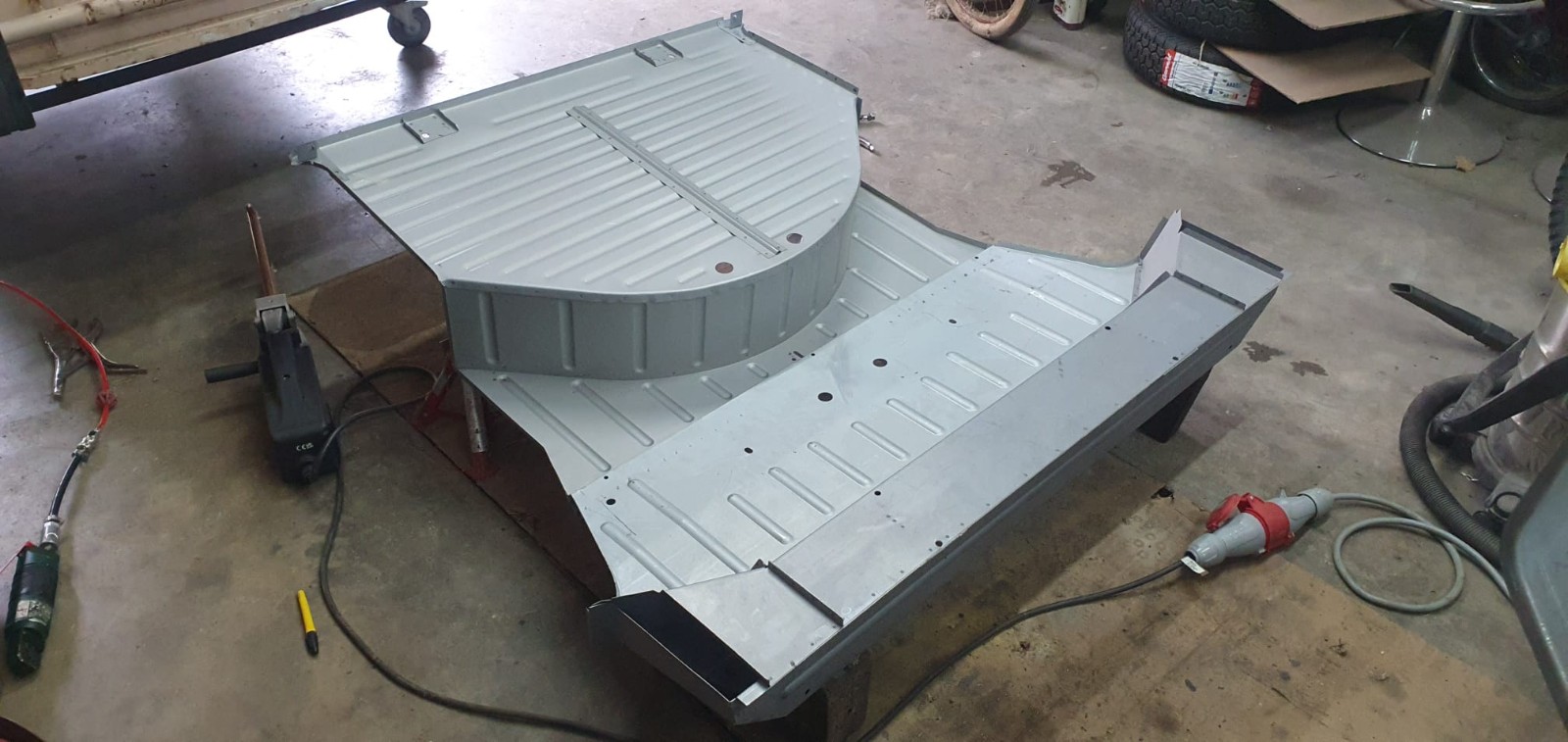

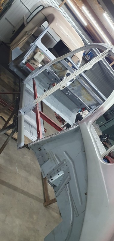

Donc je continue sur les vérifications de la face latérale :
La face AR a bonne allure :

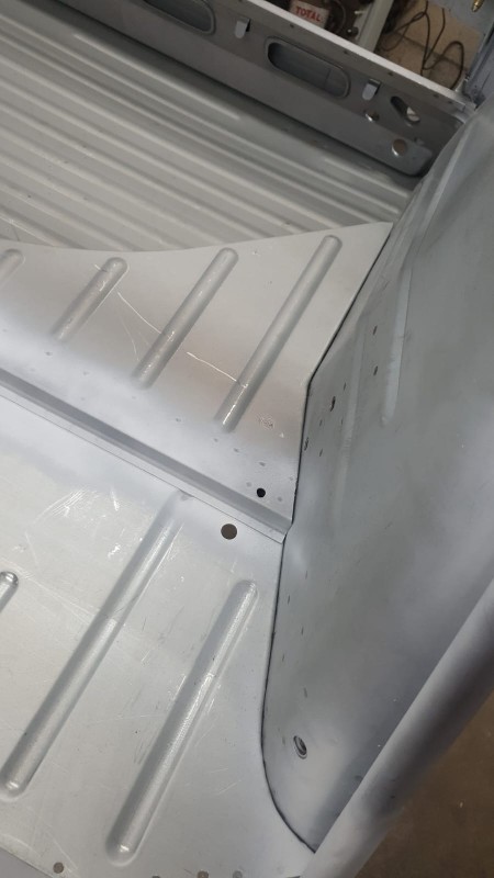

Les passages de roue comme les planchers sont positionnés avec des vis de 8 dans des trous de 7 pour supprimer les jeux éventuels, ça permet un bon positionnement à blanc :
D'après mon pote, il aura terminé la caisse la semaine prochaine, ce que je veux bien croire car le boulot effectué est déjà énorme, et il n'en reste plus tant que ça à faire !
je vous tiendrai au courant !
A bientôt les zamis,

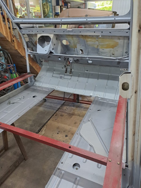

Bref, et ça continue donc, après le montage à blanc, c'est parti pour la soudure par points...
Et on enchaine par le renfort tablier :

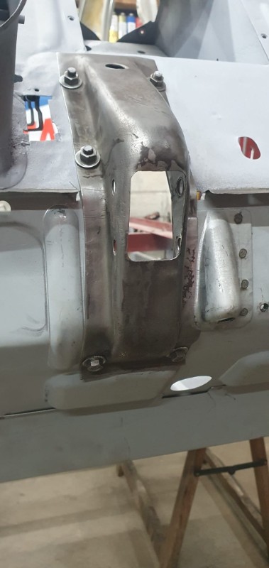

Et ensuite les 'fameuse' plaques de renfort de ceinture de sécurité :

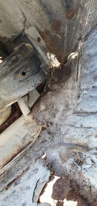

Et un petit zoom sur le support charnière, où on a retrouvé de la choucroute, je vous la fait après / avant !! (post suivant)
yes, du travail de pro... et carnet de commande plein jusqu'en 2027...

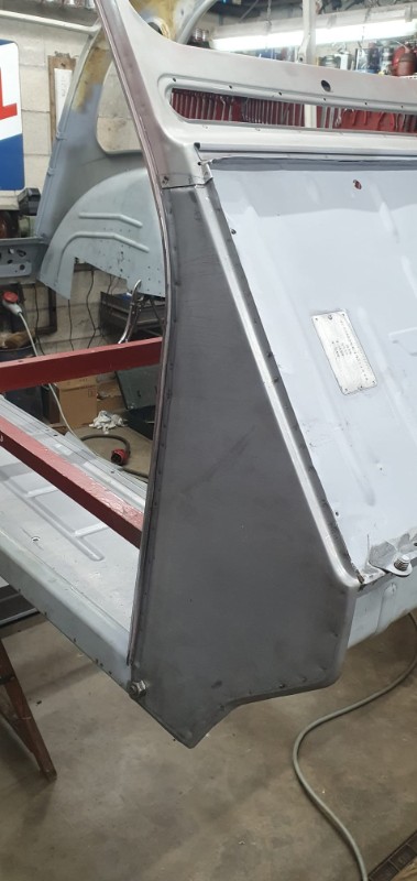

Donc le support charnière :
Et on finit par le caisson AR qui a été pré-assemblé et qui rejoindra la caisse demain je pense :
On touche au bout du gros morceau !! après c'est joints apprêt / joins / anti-grav et envoi en peinture !! (y'aura encore les portes à récupérer...)

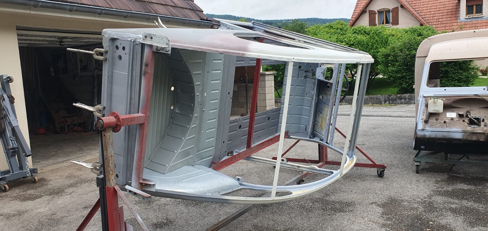

La caisse à été entièrement apprêtée, jointoillée, apprêt sur joints...
Elle vien de partir en peinture
Mon pote m'a fait la surprise de s'arrêter prendre le convoit en photo devant chez mes parents !

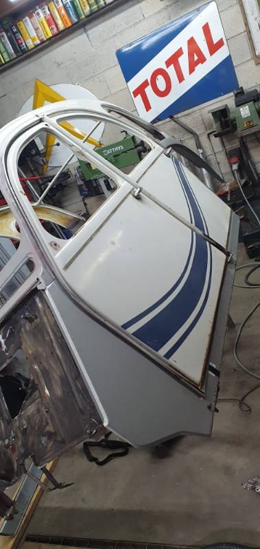

Maintenant, nettoyage / décapage / peinture de la mécanique et du reste de la caisse.
Le capot sera à changer, mais on en a trouvé un d'origine, du bon modèle, et déjà blanc ;o). Il sera repeint après les quelques menues réparations.
Le reste des ouvrants est OK. Juste mon aile AVG pas sauvage... je cherche une origine récupérable pour la remplacer.
Bonne resto à vous !

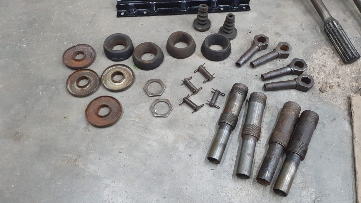

Pendant ce temps, petite beauté aux différentes pièces 'd'accastillage' de la France 3
Pour les pièces initialement bichromatées, elles sont décalées (comme toutes) traitées et peintes à une teinte la plus approchant....
Je vous mets pêle-mêle quelques photos de l'avancement des travaux !
Je mets la suite sur le post suivant !

Et après...

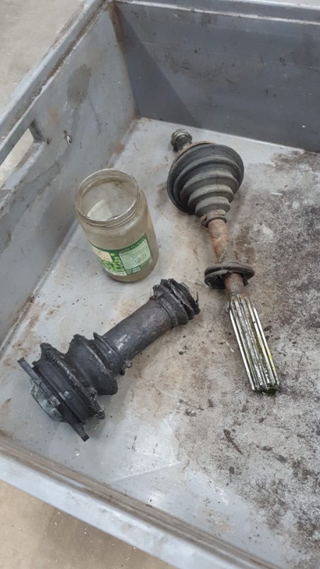

Alors pour les ceintures : je n'ai pas mis l'état de départ, mais les précédents proprios avaient pas démonté les boucles et ceinture avant peinture, y'avait du blanc partout. Mon pote a galeré : une tannée à retirer au solvant...

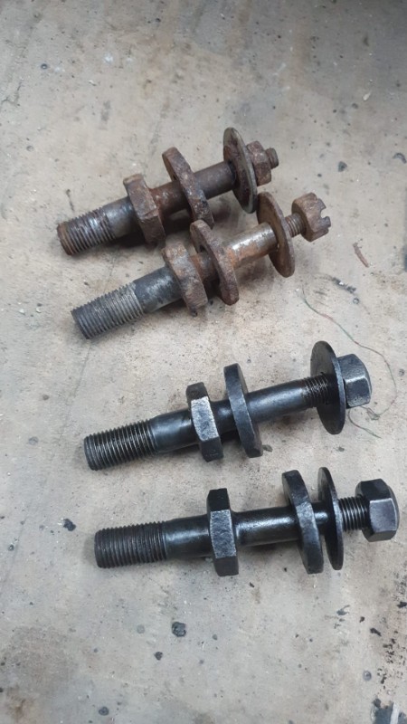

Sur les axes d'amortisseur, 2 ne sont pas du bon modèle (trop ancien) et seront changés.
Pour les pots, ils vont tous être ouverts pour vérification, coupelles changées, évidemment !
Voilà pour la petite mise à jour !
