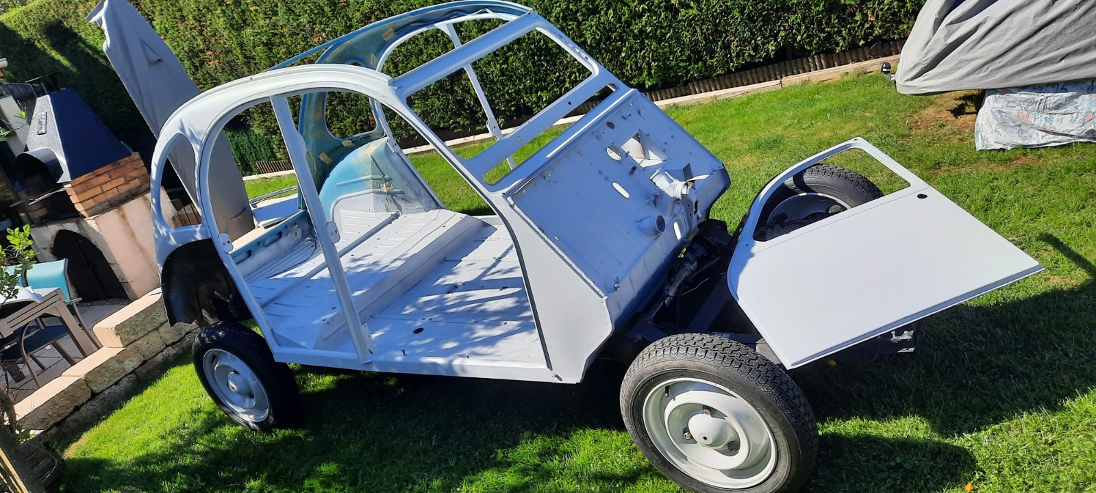

Bonjour à tous et bon 1er mai !
Comme aujourd'hui c'est la fête du travail et ben....on travaille mais pour nous !
Comme il fait super beau et qu'il n'y a pas de vent, c'est le jour idéal pour peindre !
Alors c'est parti pour apprêter la caisse et tous les éléments qui sont maintenant réparés ! Un travail de longue haleine encore une fois réalisé par mon beau-père pour une grosse partie
Pascal57
Messages : 207
Localisation : Thionville
Âge : 39
Re: Restauration 2CV4 de 1974 de Pascal57
Message par Pascal57 »
Il était temps d'harmoniser un peu toutes ces couleurs 😄
Au final 1L d'apprêt a suffi à couvrir les parties qui le nécessitait.
J'ai eu le droit de faire le capot pour m'entraîner à faire la future peinture 🙂
Ça a déjà plus de gueule !
Prochaine étape : poncage !
Je vais prochainement commander la peinture, ce sera fait finalement ce mois-ci si les températures sont comme aujourd'hui c'est parfait 🤗
Messages : 16309
Pascal57 a écrit : 01 mai 2025, 13:45 Ça a déjà plus de gueule !
Je confirme !
Messages : 8915
Âge : 51
Joli,
Et bien beau papa a de la concurrence, il est magnifique ce capot.
Bonnes continuations.

Pascal57
Messages : 207
Âge : 39
Bonjour et merci à tous !
On reste dans la couleur d'origine qui est un Bleu lagune. La capote sera également prise dans la même couleur 🙂

Pascal57 a écrit : 02 mai 2025, 11:26 Bonjour et merci à tous !
Pour moi le bleu lagune est une des plus belles couleurs pour une deuche :amour:
une question: tu as apprêté avec quel produit ?
le resultat est bien sur la photo.
Oui on aime bien cette couleur même si on a hésité à la repeindre en un beau rouge ! 🤩
Le primaire est de la marque Gerko, c'est un gris clair qui couvre très bien, j'en vend au boulot.
