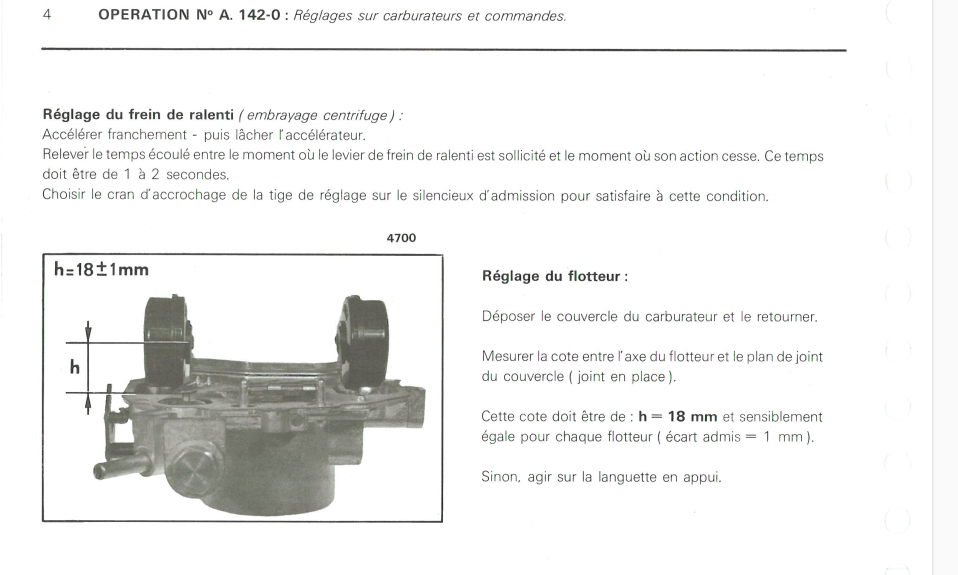

J'ajoute juste les sources : réglage de la hauteur du flotteur.
Je n'ai aucune idée pourquoi il faudrait la réduire à 16 mm, sans doute par souci d'économiser l'essence ? Les différentes valeurs des gicleurs : Mais suis les conseils de Laurent, il est plus qualifié que moi !

quand tu diminues la hauteur du flotteur, comme il est accroché au plafond, tu augmentes la hauteur d'essence dans le carbu et donc par rapport au diffuseur.
Tu augmentes le débit d'essence.
Pourquoi 16 mm ?
Car il y a une note de Citroën qui recommande quasiment de mettre 16 +- 1 mm, sur les double-corps.
Et comme c'est 16 +- 1, et 18 +- 1 sur ta doc, mets 17 mm et tout le monde dormira tranquille.
En tout cas, pas 21 mm, comme écrit dans la RTA : le niveau sera trop bas !

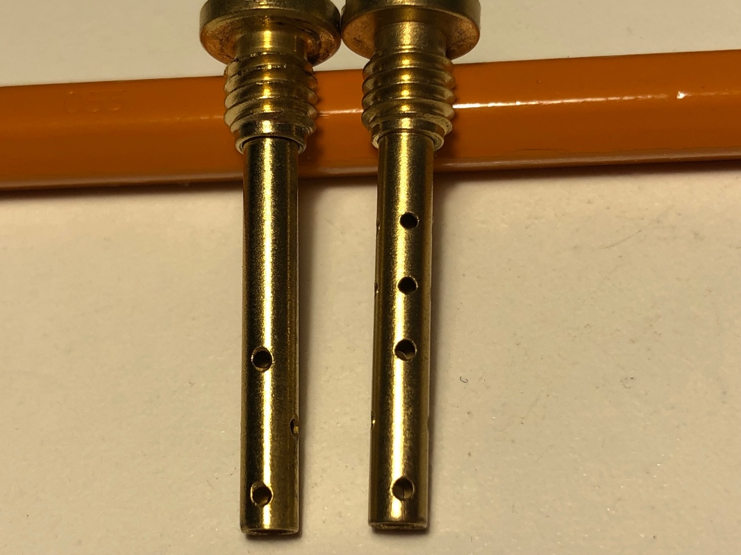

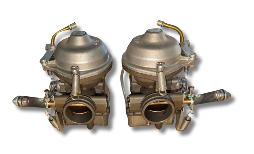

à gauche se trouve 1F1 et à droite se trouve 1F2, il appauvrira le mélange plus tôt à bas régimeLolodubalaou a écrit : ↑18 mai 2025, 22:35 Selon la doc Solex, si tu mets
>> 125, c'est 1F1
> 120, c'est 1F2
Il n'y a que pendant 6 mois, sur les premiers 26/35 que 1F1 était associé à120.
PS : bon, je vous laisse deviner qui est 1F1 et qui est 1F2 ...

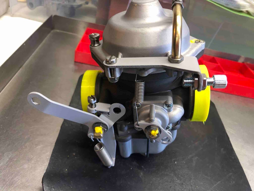

- Lolodubalaou
- Messages : 1769
- Ma deuche : 2cv Sausss Ente
Re: ensemble carburateur 21/24 pistons 9:1
Excellentes réponses.
>> Oui pour différencier 1F1, à gauche et 1F2, à droite.
Effectivement, il y a 5 trous supplémentaires sur le 1F2 (on ne les voit pas tous, sur la photo)
>> Oui, oui, pour l'appauvrissement du mélange, les trous supérieurs découvrant plus vite que sur 1F1, le mélange sera émulsionné plus précocément.
Bravo !

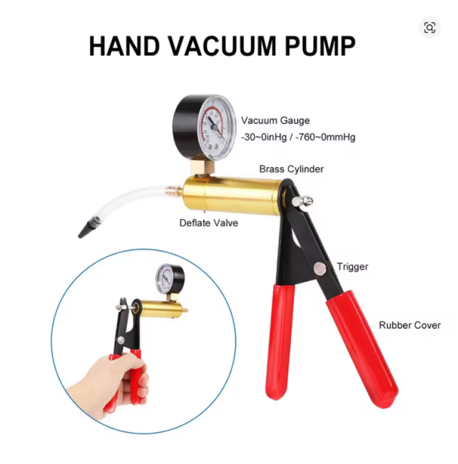

Pour mettre un carbu en dépression, c'est assez facile : tu bouches l'entrée et la sortie ainsi que l'emplacement de la vis de richesse et tu aspires par l'arrivée d'essence.
On regarde combien de temps, la dépression se maintient. Il faut aussi que je me fasse une abaque pour avoir des valeurs dites "normales" ...

Et là, j'ai encore un 34 PICS qui a un souci de ralenti ...
Pour l'étanchéité, je ne crois pas à l'étanchéité absolue des roulements que je pose.
Je devrais peut être coller systématiquement les roulements sur le corps-cuve ...
Ce que je dois améliorer, c'est la reprise des axes laiton, au tour. La soudure que je fais et la rectification ultérieure ne donnent pas la qualité que je désire ; il serait bien que je tourne vraiment l'axe à son diamètre nominal.
Bref, de quoi s'occuper !
PS : j'avoue parfois prendre plus de plaisir à remonter un Bing 64 (j'en ai déjà refait plus de 110)
que de refaire un Solex vieux de 40 ans ... (je vais arriver bientôt au 200 ème, tous types confondus ...)

Les BING sont quand même d'une conception totalement différente !

Et si tu usinais, carrément, un nouvel axe dans du laiton, au tour, pour en revenir au diamètre nominal, sans recharger l'ancien ?
Je ne connaissais pas cette "pompe" à dépression. C'est plus précis que la pression (faible, sans doute ?)
Bonne après-midi à tous !

Hi, Jean Pierre,
c'est qu'un axe laiton à refaire c'est compliqué car il faut respecter parfaitement la longueur de filetage, l'angulation de l'emplacement de la came par rapport au papillon et faire aussi le fraisage central ...
Bref, c'est du boulot ...
Et si tu fais une grande série, tu te fais les postes de tournage mais pour quelques axes ... Je crois qu'il est possible de les retrouver en refabrication mais avec un prix (justifié) entre 30 et 50 euros ...
Aussi, je penche plus sur la recharge de l'axe et surtout que je me mette à bien utiliser le petit tour Hobbymat et travailler correctement, pas comme un goret comme je fais actuellement ...
PS : c'est surtout l'aléa que je supporte de moins en moins dans les Solex car je trouve que je fais de plus en plus de contrôles et il y a encore des "couics" ...
Et parfois, je ne sais pas quoi faire de plus ...
En même temps, un carbu, ce n'est pas ésotérique !!!!
Et donc, cela me renvoie à mon ignorance ! Grrrrrrrr ....
PS 2 : c'est beau, un Bing refait !!!!

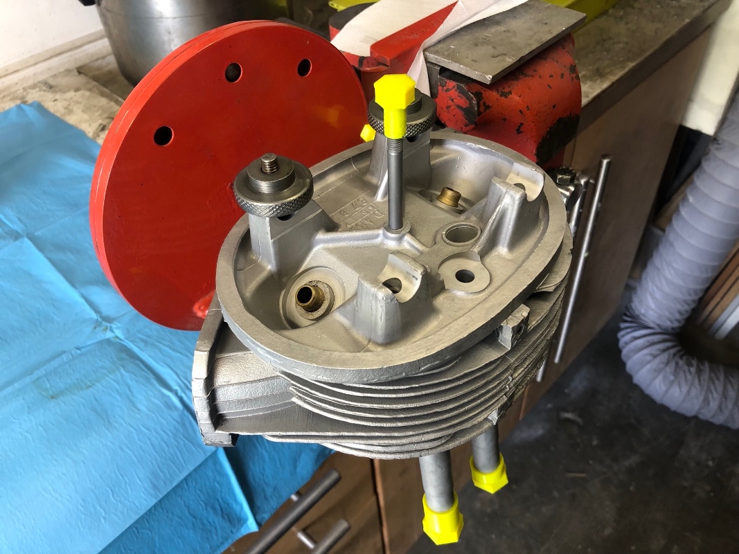

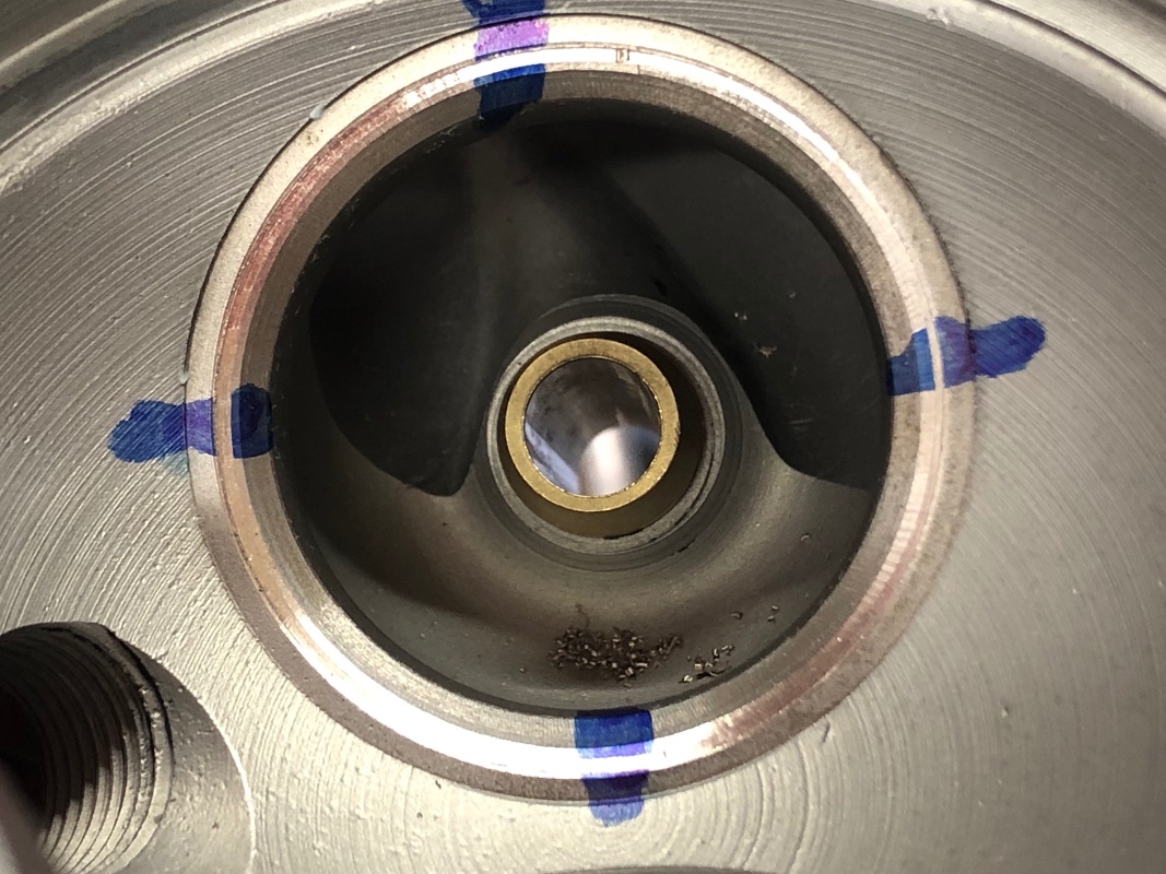

Pour la pompe à dépression, je ne sais pas si c'est plus précis mais je sais que je mets le carbu dans ses conditions d'utilisation !
Donc, dans la vraie vie.

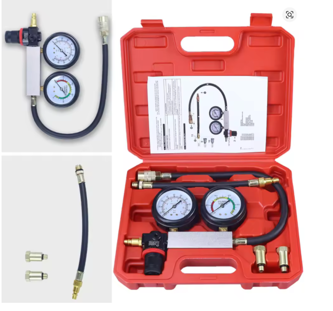

PS : je pourrai aussi le mettre en surpression et vérifier avec un compressiomètre différentiel, son taux de fuite ...
J'en ai un pour tester les fuites sur un Rotax 912 mais le carbu ne travaille pas en surpression ...
Ce compressiomètre me sert aussi pour tester l'étanchéité des culasses (que je recommence à refaire)
Je n'ai pas à faire le fier car elle ne tient pas son étanchéité à plus d'1 bar ...
Va falloir que je recommence ma rectification ...

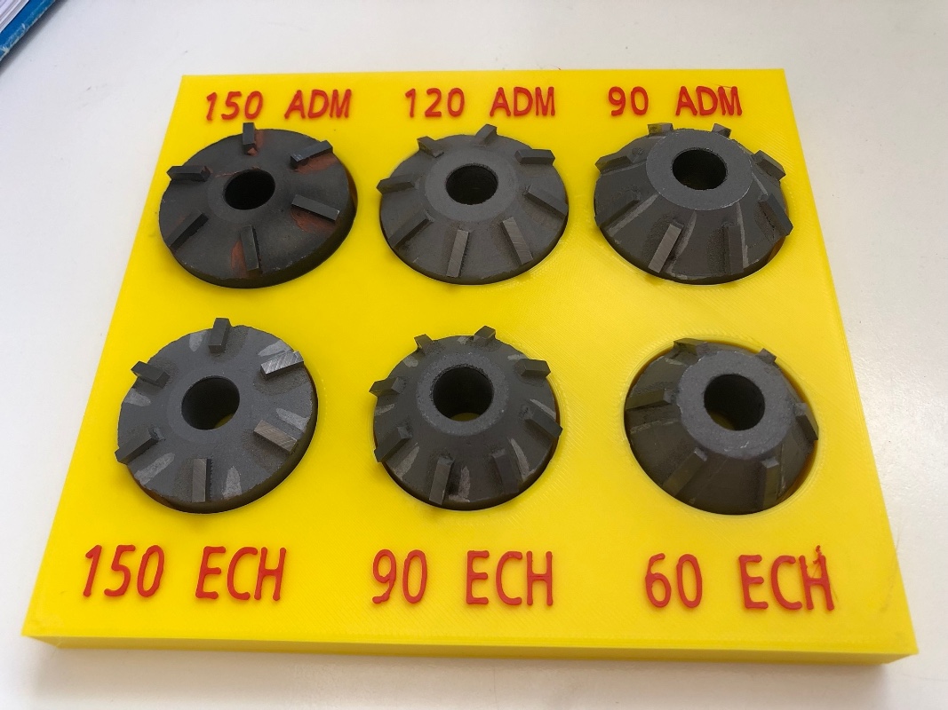

Petit padawan, je ne sais pas mais je trouve que Lolo est bien équipé et qu'il travaille fort proprement, comme au bloc (je crois avoir reconnu un champ bleu sur l'établi à l'arrière
Tu fraises les sièges ?
Ou tu les remplaces, si besoin ?
Mon père testait les culasses sous pression, avec des bouchons réalisés à partir de chutes de caoutchouc et de plaques rectifiées, avec le compresseur taré à 6 bar...
Enfin, quand il ne le faisait pas à l'essence, un peu comme chacun de nous...
