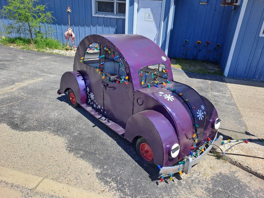

PS : pour info, je passe 10 jours pour le boulot chez les 'cousins' américains, à côté de Detroit, dans le Michigan... Autant dire que mon Grand Cherokee de loc passe pour une petite voiture ici, à côté des RAM 1500 / 2500 HD... Mais la 2CV est partout, je ne résiste pas à l'envie de vous partager ces photos prisent au bord de la route :
Bon, Ok, c'est une fausse, mais tout de même !

Mignonne !!!

:???: les copains, c'est plutôt une Cox non? Le monsieur est fan de Volskwagen, non? Il a un combi, puis une Cox, logique? :???:

Vu l'ouverture du capot avant c'est plutôt une cox oui.
Quel beau voyage en tout cas :amour:

Bon, je me rappelais pas qu'il y avait des butoirs sur la Cox, désolé pour la bourde...
