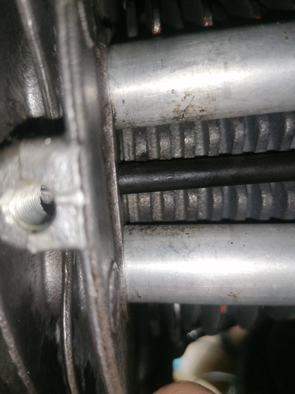

Voilà mon Ami 8 étant terminé et surtout expertisée ! (pour ceux qui auraient suivis sa restauration)
J'ai donc pu en profiter !
Très rapidement j'ai détécté une fuite d'huile qui semblait provenir de sous le cylindre droite (dans le conduit d'air)
Il n'y a pas 36 options,
1) alimentation d'huile à l'avant de la culasse qui fuit
2) joint de cache culbuteur
3) goujon de fixation de la culasse en cas de montage d'une rondelle non-étanche
4) tube enveloppe déserti ou abîmé
Or, aucun de ces élements fuit, après léger démontage j'ai comme l'impression que la fuite se situe au dessus du cylindre, les conduits d'air étant très huileux au dessus/arrière du cylindre (voir photo)
Qu'est-ce qui pourrait bien fuir à cet endroit ?
J'ai effectué un test du reniflard qui était très concluant env. 24cm de différence
Mais il y a une chose qui me tracasse, la position de la jauge d'huile que je ne trouve pas logique, je l'ai toujours vu comme ça donc jusqu'à maintenant ça me gênait pas, mais j'ai comme l'impression qu'elle devrait plus rentrer dans son logement.
Elle bloque à la 2ème lèvre, est-ce normal ?
Si non, cela voudrait dire que j'aurais un niveau d'huile faussé, et surtout trop élevé ! Et que l'huile chercherait un moyen de sortir, d'où la fuite
Qu'en pensez-vous ?
Merci d'avance :merci:

En revanche j'ai démonté le collecteur d'air (ou passe l'échappement) et j'ai pu voir des traces d'huile sur la partie supérieur de la culasse..
J'ai nettoyé, faudra que je la fasse tourner voir si ça coule de là, mais à part une culasse fendue je vois pas d'où ça peut venir...
Aie aie aie ça m'embête
Messages : 1061
Re: Fuite d'huile Ami 8
Dans la plupart des cas, les fuites au niveau du moteur proviennent des joints lunettes des tubes des tiges de culbuteurs.
Dans le cas présent sur les photos tout est net...

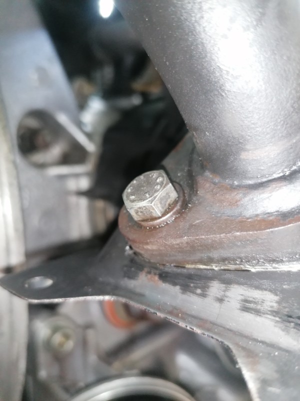

Après plusieurs observations, un démontage de passage de roue et mise en place d'un tuyau simple d'échappement à la place du conduit de chauffage, je n'observe aucune fuite sur la culasse. Tant mieux..
En revanche j'ail l'impression que la fuite provient de la boîte, malgré un gros rhume je trouve que l'huile qui coule a une odeur d'huile de boîte.
J'ai regardé entre le volant moteur et la boîte et c'est plein d'huile !!
Je pense que l'huile se dépose sur le volant moteur et fait gicler l'huile de partout..
Cependant, il ne devrait pas y avoir d'huile de boîte qui coule par là, l'arbre primaire refoulant l'huile directement. J'ai également changé la bague de guidage de l'arbre primaire, ça m'étonnerait qu'il ne tourne pas rond.
C'est certain que ce n'est pas de l'huile moteur étant donné qu'elle se trouve du "mauvais côté" du volant moteur.
Toute la tôle de protection sous la boîte suinte l'huile, il y en a même sur l'échappement sous boîte.
Je vais vérifier le niveau d'huile de la boîte.
Mais ça m'inquiète un poil cette histoire.
