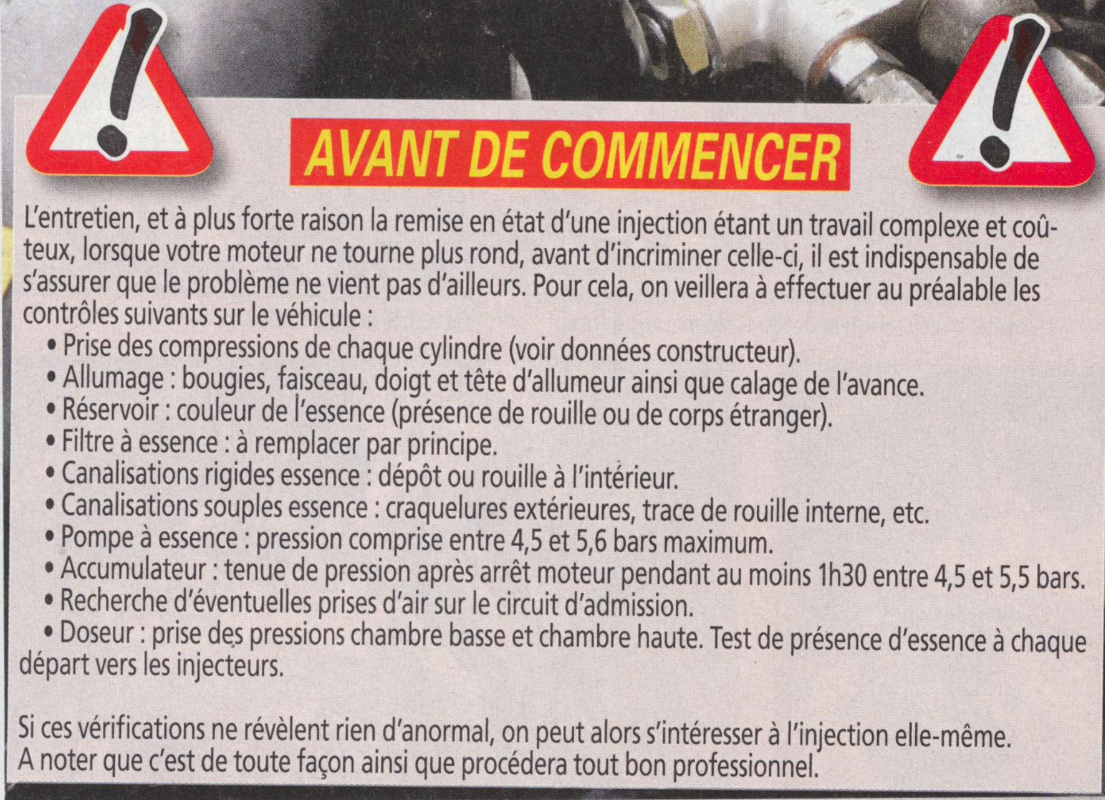

Messages : 2001
Re: Problème de "Carbu " sur ma 2cv
Hi,
je remets les fondamentaux (et vous les notez une bonne fois pour toute !!!! M'enfin ! )
Origine document Citroën
Z - Fondamentaux - avant tout réglage de ralenti - Mar 2017.jpg (60.92 Kio) Vu 1900 fois
Origine Gazoline (sur la restauration d'une injection, mais l'esprit est le même avec un carburateur !)
Et un problème à la fois !
Si ton araignée fuit, tu la répares et après, on voit ...
