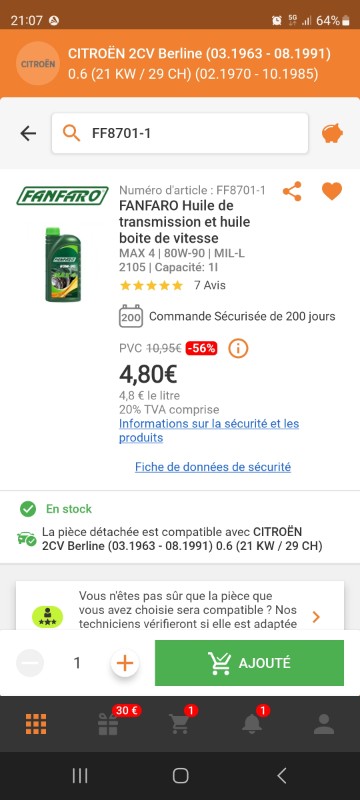

Perso 75W-90 GL4/GL5, je ne sais plus la marque, certain ne veulent que de la GL4, la GL5 boufferais les pignons autres que l acier, mais cette huile vient d un achat groupé de la petite vadrouille reservé au 6 volts , donc les plus anciennes
Messages : 9545
Re: Boite de vitesse 2cv qui "grogne"
De mémoire 80W90 GL4
Je l'ai pris chez Autodoc.
Elle est d'excellente qualité
Et à ce prix, c'est super interressant.
Si tu y ajoute filtre à huile et autres consommables, les frais de port seront interressant.
