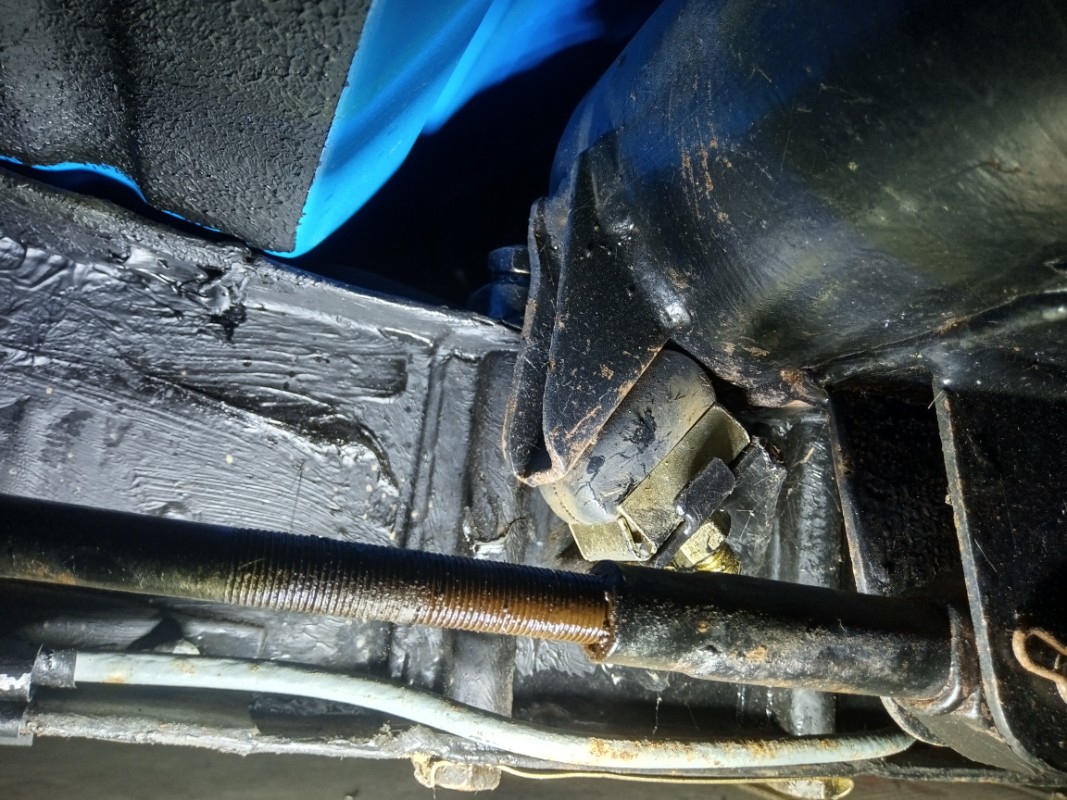

En roulage, j'ai voulu essayer les freins en freinant fort. Le nez de la voiture a plongé et est resté dans cette position, c'est à dire caoutchouc des butées de la caisse en contact avec celles des bras de suspension(voir la photo) . Les pneus touchaient quasiment l'intérieur des ailes.

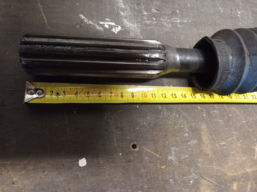

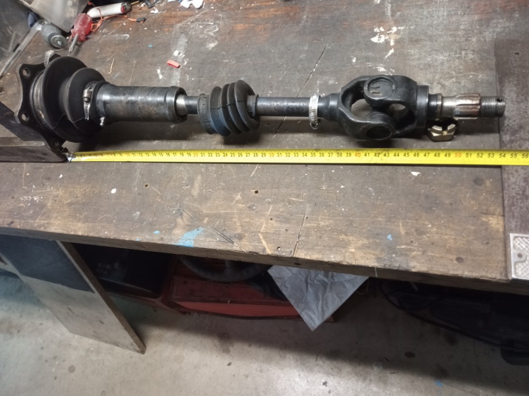

Bonjour la communauté,
CHARLYSTONE, j'ai manoeuvré les bras de suspension sans constater de point dur.
Jusqu'à présent je n'avais pas mis en cause les cardans présents sur la voiture quand je l'ai acheté, non roulante. Les soufflets ont été changés et ils n'ont pas de jeu. Bref le Bon Dieu sans confession.
En fait ils sont trop longs, la partie cannelée mâle vient en contact avec le fond de l'alésage cannelé femelle et tout est en contrainte, ce qui empêche tout débattement de la suspension. J'ai retiré les 2 cardans et la soupplesse légendaire de la 2cv est retrouvée.
Bon, j'ai mesuré la longueur hors tout des cardans et j'ai relevé 540mm.
Question : quelle devrait être la longueur de ces cardans?
Merci de vos réponses.

Je viens de regarder les longueurs des cardans pour 2cv jusqu'en 07/65 et les miens correspondent bien.

J'ai 12 cannelures sur les cardans alors que je vois des tableaux avec 8 et 22 cannelures ???

Finalement j'ai raccouci les cardans d'un dizaine de millimètres et maintenant la suspension fonctionne normalement, disparu ce bloquage.

C’est étonnant de devoir raccourcir un cardan…
Mais si ça fonctionne, tant mieux !
Au fait, ton cardan côté boîte a l’air moderne, il ne devrait pas être à 4 trous sur une 60 ?
Ta boîte est d’origine ?

Salut,dalton a écrit : ↑10 juil. 2025, 07:22 Bonjour les passionnés,
Je règle maintenant les hauteurs de la caisse et direction le contrôle technique.
Merci de m'avoir lu.
A bientôt et bonne route.
Tu as coupé les abouts ?
