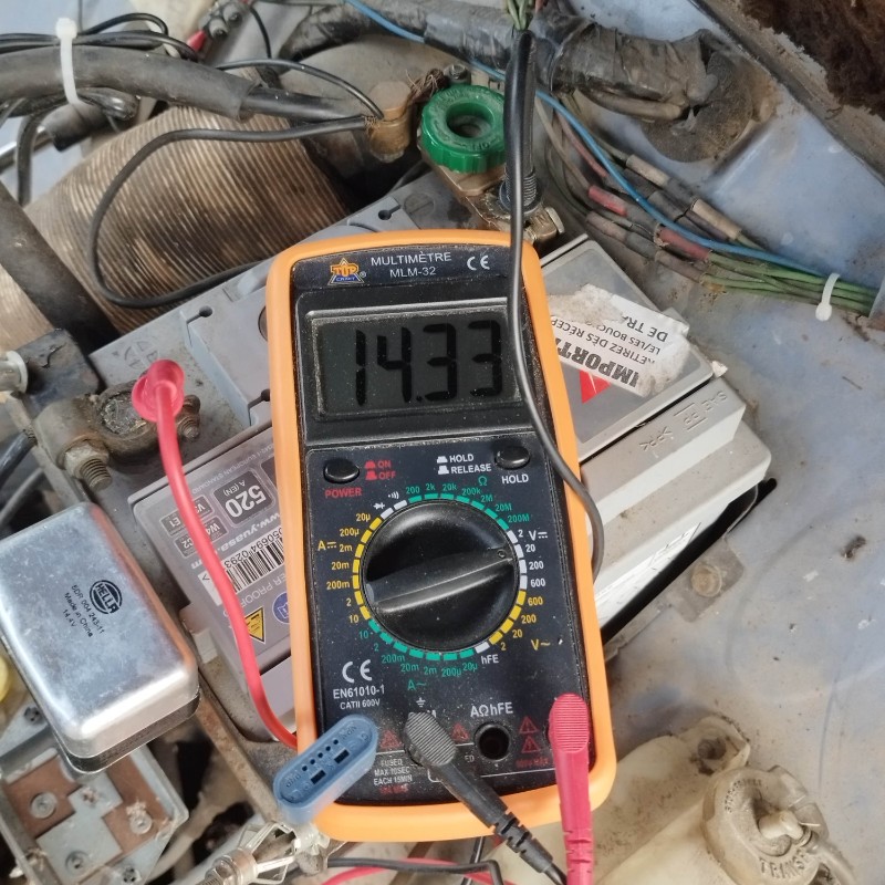

tu a changer ton régu , BAT , toujours pareil, possible que ton alternateur débite trop ,16.4 volt
çà me semble trop haut tu devrait avoir comme a la BAT ,13.7/14/7 ,moteur accélérer ,a la sortie de l'alternateur..
bref tout çà c'est du dpanage ,le mieux est de réparer ,ton soucis .

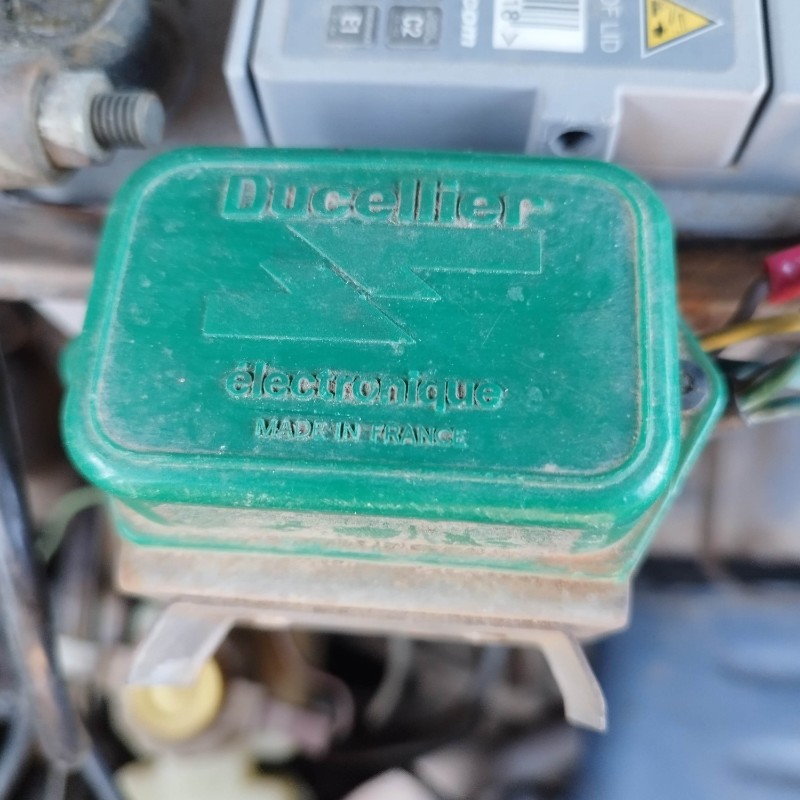

Bonjour Nicolas mon copain de Rognes m'a prété un régulateur electronique Ducellier.
- Messages : 17027
Re: La tension de ma 2cv ... le régulateur fonctionne il ?
Super, je vais pouvoir faire les tests !! Dès que tu passes dans le coin ...

Après délibération, le verdict est sans appel et la sentence est tombée : mes 2 régulateurs sont morts !!!
Merci à @robert48 et son copain grâce à qui j'ai pu tester avec un autre régulateur :
Me reste plus qu'à demander un échange sous garantie au vendeur de la Zone !

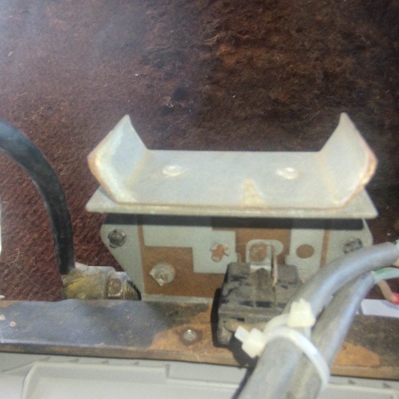

Les 2 régus achetés sont comme ça :
Celui de Robert est celui-là: et la jonction pour les régus achetés est faite comme ça :

Difficile de se tromper mais es-tu certain que le bleu est le permanent? Il y a peut-être inversion avec l'excitation? Autre piste, tester le nouveau sur une autre deuche. Après, il y a peut-être un défaut sur un lot neuf.

Bonjour @Eric13190 ,sur ton régulateur tu a des fils avec cosses et sur celle de Deuchemoi c'est une fiche
