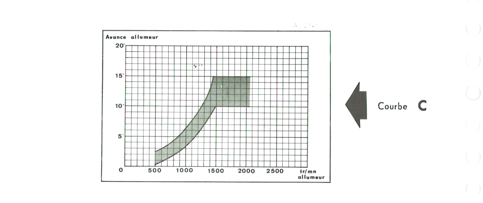

J'ai monté un allumage bluetooth 123 ignition sur ma dyane 435.
Je cherche un fichier pour 2 cv 4 et à défaut la courbe d'origine de ce moteur.
Merci à tous

Voili voilou !

Merci Lolo, au top 👍
Par contre, il faut prendre celle du dessus ou du dessous pour programmer ? 🤔
Messages : 1789
Re: Courbes allumage 435
Pat,
faut être au milieu !!!

Ok merci
