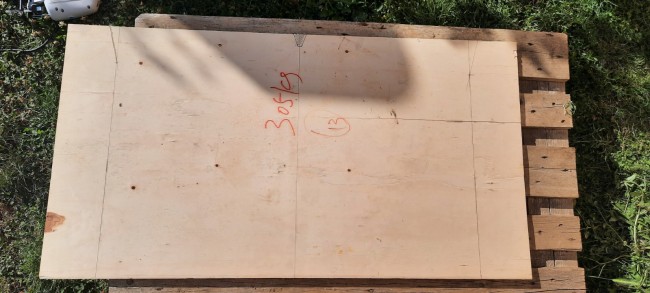

J'ai refait un réglage des phares et bricolé un fond de coffre histoire de faite plus propre. Voici quelques photos si ça intéresse quelqu'un :
Récupération d'une planche au boulot qui était sur une palette :

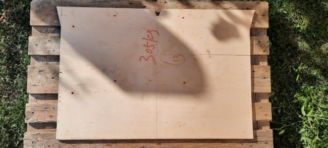

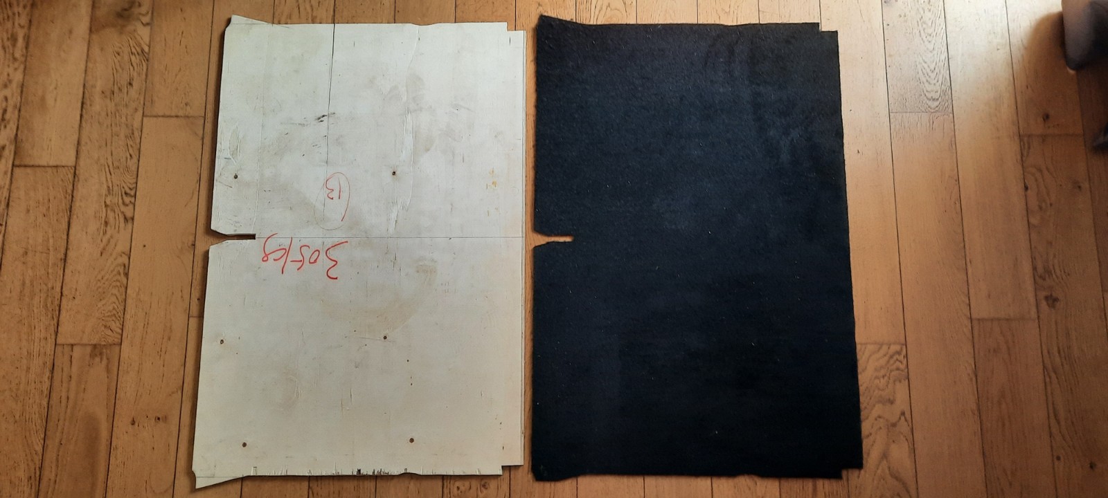

Découpe aux côtes du coffre

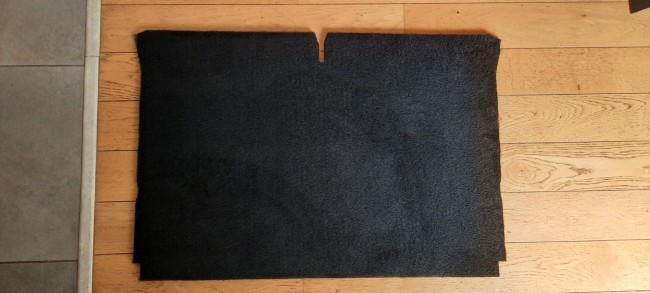

Découpe d'un morceau de moquette spécial voiture commandé sur Amazon en 1m x 1m et collage avec du spray adhésif

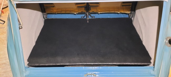

Et enfin mise en place avec quelques découpes et ajustements
Il me reste à finir deux appuis pour l'entrée du coffre pour que la planche ne soit pas dans le vide

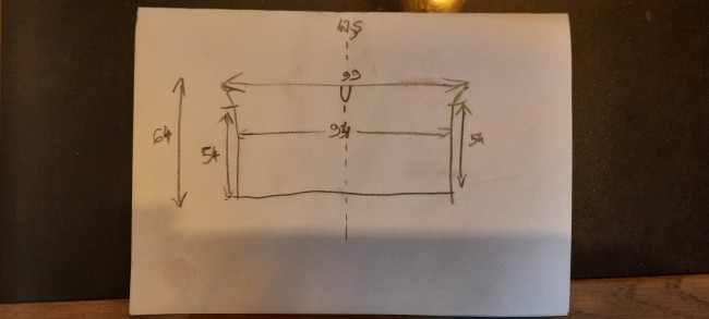

Tu as les côtes de ta planche découpée stp ?
Ça peut intéresser du monde... :megaphone:

Oui je dois avoir mon papier avec les côtes à la maison.
Je publie ça ce soir

Voilà, j'espère que c'est assez lisible.
Je n'ai fait que prendre les côtes du coffre et déduits une petite marge sur les côtés.
