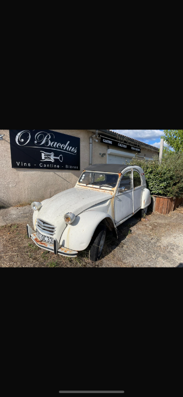

Bonjour/soir à tous,
Que fais-je ici ?
Je viens d'acheter ce qu'il reste (j'exagère à peine) d'une 2CV de 1962.
J'ai grandi au milieu de deux fous furieux passionnés de voitures, étais accompagnée à l'école en voiture de collection ..
Bref, je ne mesurais pas ma chance !
Je veux renouer avec ces souvenirs et en faire l'expérience de mes propres mains.
Je me lance dans un chantier de taille, mais je ne suis pas rêveuse et j'ai ce qu'il faut de conscience pour y aller intelligemment, et ce qu'il faut d'inconscience pour ne pas reculer !
Ça s'annonce épique, et si je suis ici c'est parce que je suis sûre que je peux trouver de bons conseils et partages parmi vous.
Première étape pour moi : évaluer l'état du châssis pour évaluer ce qui doit être fait.
Deuxième étape : manger de la vidéo pédagogique matin, midi et soir.
Je ferai surement un premier post pour que certains me donnent leur avis sur l'état de la bête.
Tout est à refaire :
Chez moi pas de place pour les découragements, pas de problèmes, que des solutions !
Merci de m'avoir lue ! :)

Bonjour @Zoia
Beau chantier en vue.
Toujours pareil :
- Commencer par décaisser
- Sortie le moteur ( on peut toujours mesurer la compression avant , donc batterie et démarreur fonctionnel pour cela.)
- On évalue l'état du châssis, voir s'il est réparable ou à remplacer.
- On évalue la caisse, quelle pièce sont à remplacer ( ex: 3 planchers, longerons, panneau...)
- les freins sont à refaire à neuf
- Les pots de suspension à contrôler
- On évalue l'état du faisceau électrique et la sellerie.
- Tirer un bilan du coût des pièces à remplacer et estimation totale des travaux, peinture comprise.
