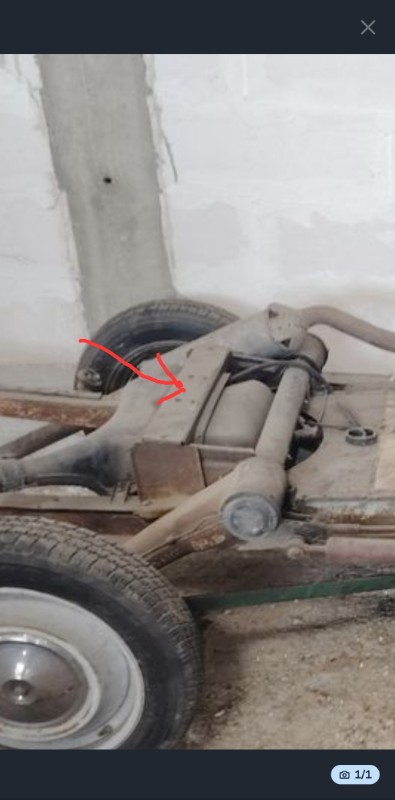

Je me suis lancé dans la restauration d'une 2CV 4 de 1970.
Lors du démontage je me suis rendu compte qu'il le manquait une pièce au dessus du réservoir, pièce sur laquelle la carrosserie repose. Le problème c'est que je ne trouve cette pièce nul part et je ne sais pas non plus comment elle s'appelle.
Dans le pire des ça si quelqu'un a un plan de cette dernière je pourrai la faire re fabrique. Je vous joins une photo.
Merci par avance pour votre aide.
Cordialement
Denis

C'est la traverse arrière sur reservoir qu'il te manque, ce n'est pas une pièce rare on en voit souvent sur le coin coin , en occase ou en refabrcation.
https://www.jabla-2cv.com/wp-content/up ... 652262.jpg
Bonnes recherches et bonne restauration tu auras toujours quelqu'un qui te renseigner ici.

Merci beaucoup Cirev13 pour ta réponse rapide, c'est cool !
Je vais me mettre en recherche.

N'oublies pas de me prendre les 2 fers plats et les 4 vis pour la fixation sur le châssis. :wink:

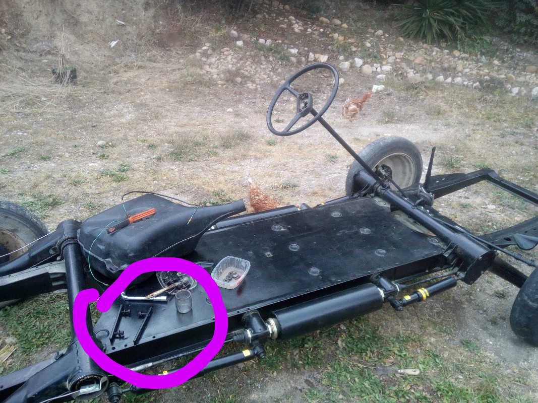

Salut @Sdenis37
Pour la traverse sous le réservoir, je crois que tu ne pourras pas la monter, car dans les années 70 la ceinture à l'arrière n'est pas obligatoire et n'existait pas.
En effet cette pièce sert surtout à l'arrimage des ceintures arrières, la caisse se monté sans cette pièce.
Dans mon cas j'ai eu la même réaction que toi pour 2cv4 de 1974 qui ne l'avais pas, j'ai voulu la monter mais impossible, la caisse ne passait pas, j'ai renoncé à l'adaptation trop longue compliquée.
Tu peux toujours essayer si tu y arrives, mais d'origine tu ne devais pas l'avoir comme sur mon châssis de 74
Les ceintures de sécurité arrière ont été montées sur les 2 CV à partir de septembre 1978.
On peut en mettre, mais ce n'est pas facile.
Nouvelle caisse pour les ceintures AR. - Nouveau châssis pour les points d'ancrage des ceintures AR. - Modification du réservoir et du rhéostat de jauge.
Le montage est compliqué, forcément ce n'est pas d'origine.

Oui, Alex a dit ce que j allais dire, mais cela a l avantage d avoir une trappe pour accèdera au dessus du réservoir(jauge)

Effectivement dans la caisse de ma 2CV j'ai bien une trappe qui donne accès au réservoir.
Je pensais que cette pièce était installée sur tous les modèles. Maintenant je comprends mieux.
Par contre je trouvais que la caisse s'était affessée sur le châssis, mais ce devais venir du fait qu'elle a été réparée avec de vulgaires tôles de bidons au lieus de remettre des tôles d'origine Citroën qui doivent être plis résistantes.
Merci cet éclairage ça va me permettre d'avancer :like:
