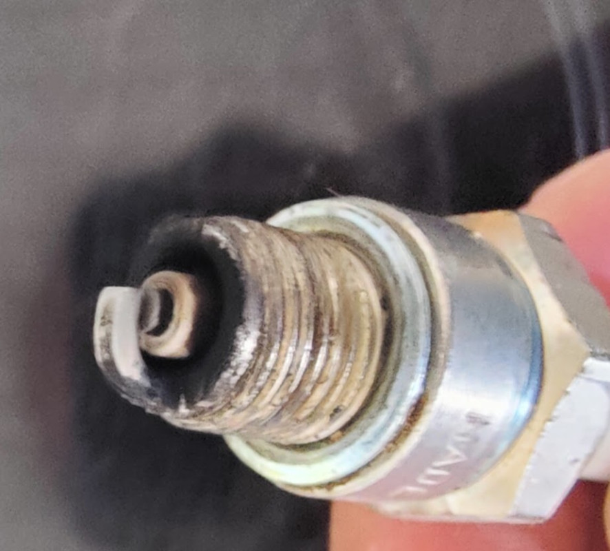

J'ai changé la bobine et les bougies et elle redémarre à chaud, il faut que je teste avec un trajet un peu long pas eu le temps encore.
Par contre le ralenti tient moins bien avec les nouvelles pièces, y aurait il un réglage du carburateur à effectuer?
Je vous joins l'état de la bougie avant changement, elle me parait pas mal, non?
