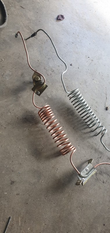

J'ai quelques questions :
- la tôlerie sur le réservoir, c'est apparu sur des modèles plus récents ?
- les tuyauteries en hélicoïdale sont laissés comme ça ? 🤔

@Michael90 , oui, le support réservoir a dû arriver autour de 1970 en même temps que les réservoirs plastiques...
