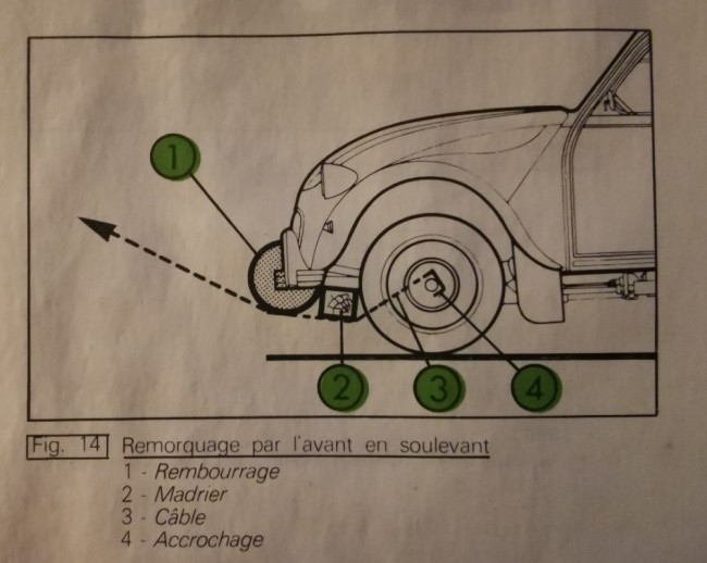

Je pense que tu as eu accès à cette image mais sait-on jamais :

@Eric13190 slt
Sur ton schéma les points d'arrimages sont les cardans; c'est une autre possibilité de remorquage où l'on a pas besoin du triangle de remorquage qui lui prend ses arrimages sur les anneaux du châssis.

Eric13190 a écrit : 27 août 2025, 23:42 Salut
Bonjour, ce schéma c'est pour soulever la 2CV, roues qui ne touche pas le sol, et ensuite la tracter, ont peut simplement la tracter en mettant un madrier de 800mm de longueur à fixer sur les supports du pare-choc, en se servant de l'anneau du châssis
