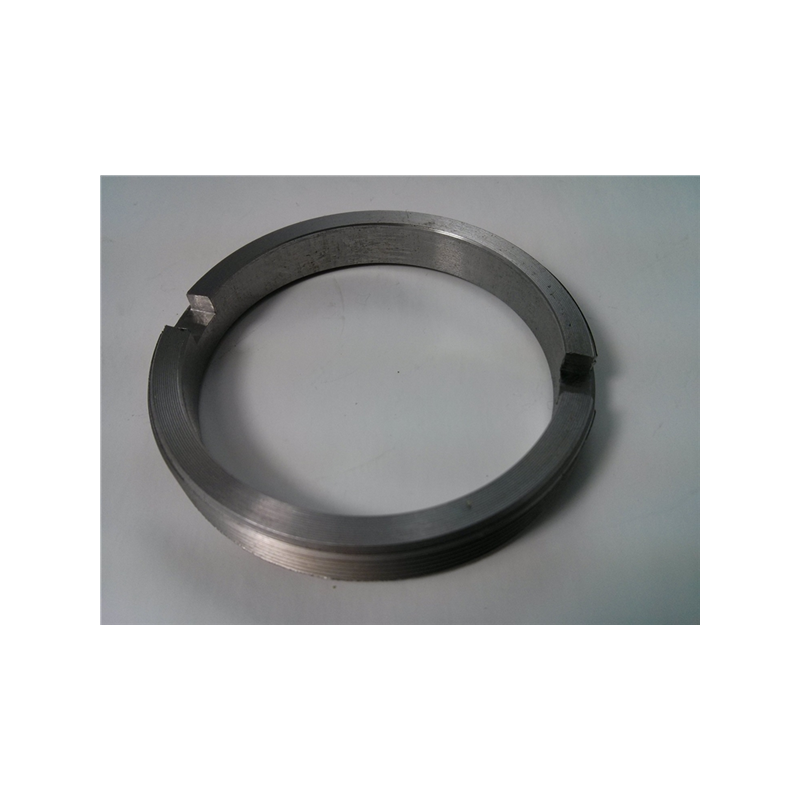

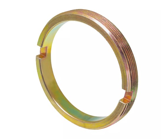

nous sommes plusieurs dans notre club à avoir acheter dernièrement les bagues écrous qui retiennent les roulements avants.
Et, nous avons eu tous le même problème à savoir l'impossibilité de les visser si elles ont un traitement "jaune" alors que celles en couleur "brute" se montent sans souci.
Est-ce que certains ont aussi le même souci?
Merci.

Le traitement jaune que tu décris est probablement une galvanisation bichromatée. Ce traitement est utilisé pour protéger la pièce de la corrosion, mais il a tendance à ajouter une épaisseur très fine qui peut interférer avec le filetage.
Le filetage des bagues écrous est très précis, et même une épaisseur minime ajoutée par le traitement de surface peut empêcher la bague de se visser correctement. C'est pourquoi les versions "brutes" (sans traitement) se montent sans problème.
Le plus simple est de contacter le vendeur ou le fabricant. Ils sont au courant de ce type de problème et peuvent te fournir des bagues sans traitement ou vous proposer une solution.

Bonjour, il est possible de faire un brossage, sur un touret,pour enlever la galvanisation, et rendre le filetage brute
Messages : 6992
Re: Demande de renseignements sur les bagues-écrous de roulement avant de 2cv - impossible de les visser
Et aussi de graisser le filetage lors du remontage

CHARLYSTONE a écrit : 28 août 2025, 12:44 Bonjour, il est possible de faire un brossage, sur un touret,pour enlever la galvanisation, et rendre le filetage brute
Salut. Une méthode simple avec du vinaigre.
