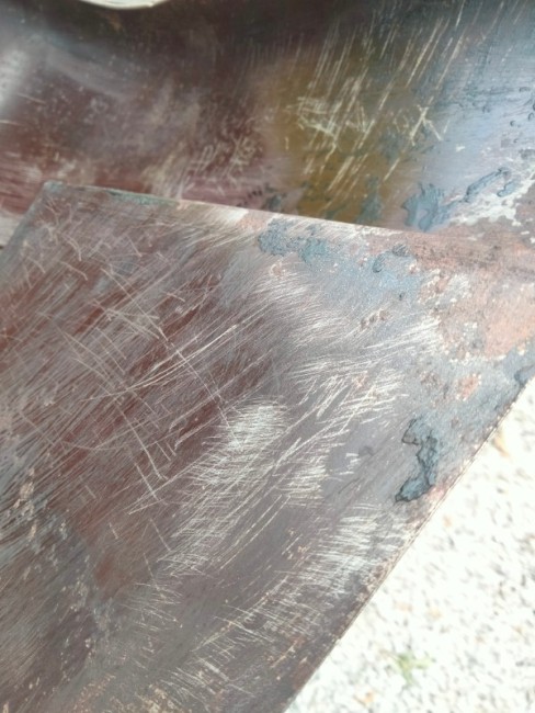

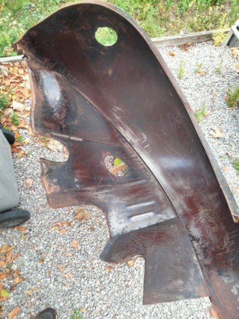

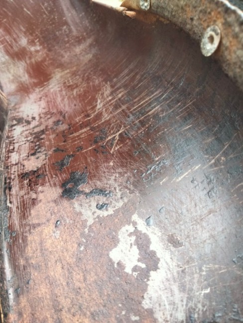

J'ai entamé une restauration des ailes de ma voiture (Charleston r&n). Celle-ci ont été éte blacksonées à la sortie du garage en 1982 à la demande du premier propriétaire.
Décapeur thermique, spatule, boulinox pour recurer les plats... Après quelques heures j'arrive au bout de ma première aile avant. Je me pose la question suivante : il reste de ci de là des petites épaisseurs qui ne sont pas parties (jointures, dessous du pli de l'aile et meme sir les parties plates pas forcément accessibles).
C'est grave pour la suite ? Je ne suis pas parti pour une restau "sortie d'usine". Mais je ne voudrais pas que les heures de grattage n'aient servi à rien.
Merci pour vos lumières !

Non c'est pas grave, tu peux passer un coup d'epoxy ou alors l'anti-gravillons direct après avoir dégraissé.
