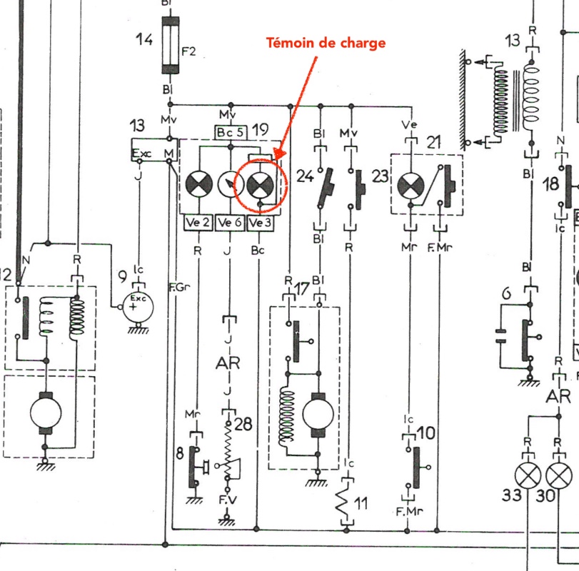

J'ai mon temoin de charge au tableau qui s'allume très très faiblement. Et avec un petit délai lorsque je mets le contact. Des que le moteur tourne, il s'éteint normalement.
D'où peut provenir le fait, que le témoin s'allume faiblement ?
C'est un transistor qui commute dans le relais du témoin. Normalement donc , tout ou rien?
Avez vous le plan avec la liste des composants pour refaire le relais qui n'est plus commercialisé ?

Sur le schéma de la Méhari (jusque juillet 1981), je ne comprends pas comment fonctionne le témoin de charge :

Re: Relais du temoin de charge de ma 2cv qui s'allume très faiblement
Bonjour je crois qu'il n'y a pas de témoin de charge, sue les modèles après 81 y a un galvanometre et les compteurs sont ceux de la LN,je pense que le témoins rouge est celui de la pression d'huile

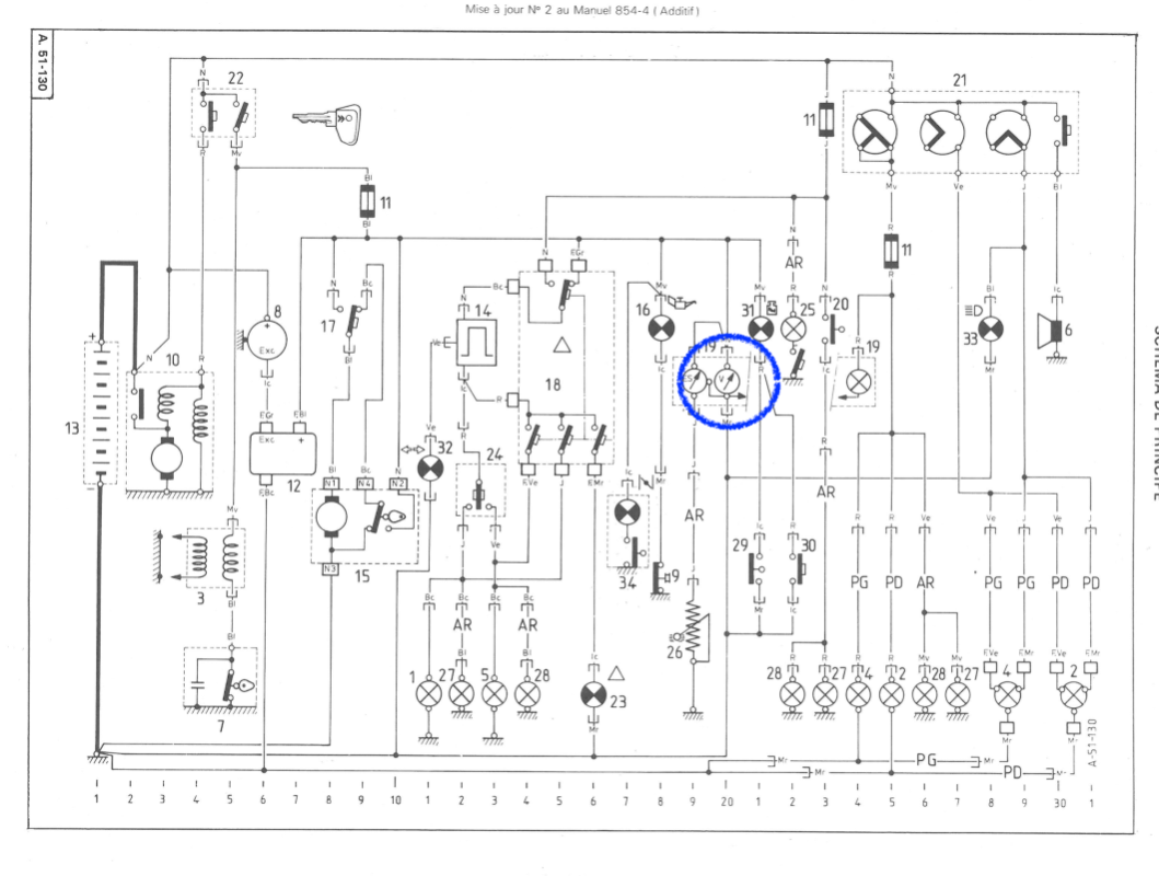

Pas aussi sûr que toi , sur une Deudeuche 6 spéciale de 84 que j'avais c'était le galvanometre qui était foutu :pense:
Hi,
oui, sur la 2cv, le galvanomètre apparait dès 1970.
Mais si, j'ai bien compris, ici, nous sommes sur une Méhari ...
