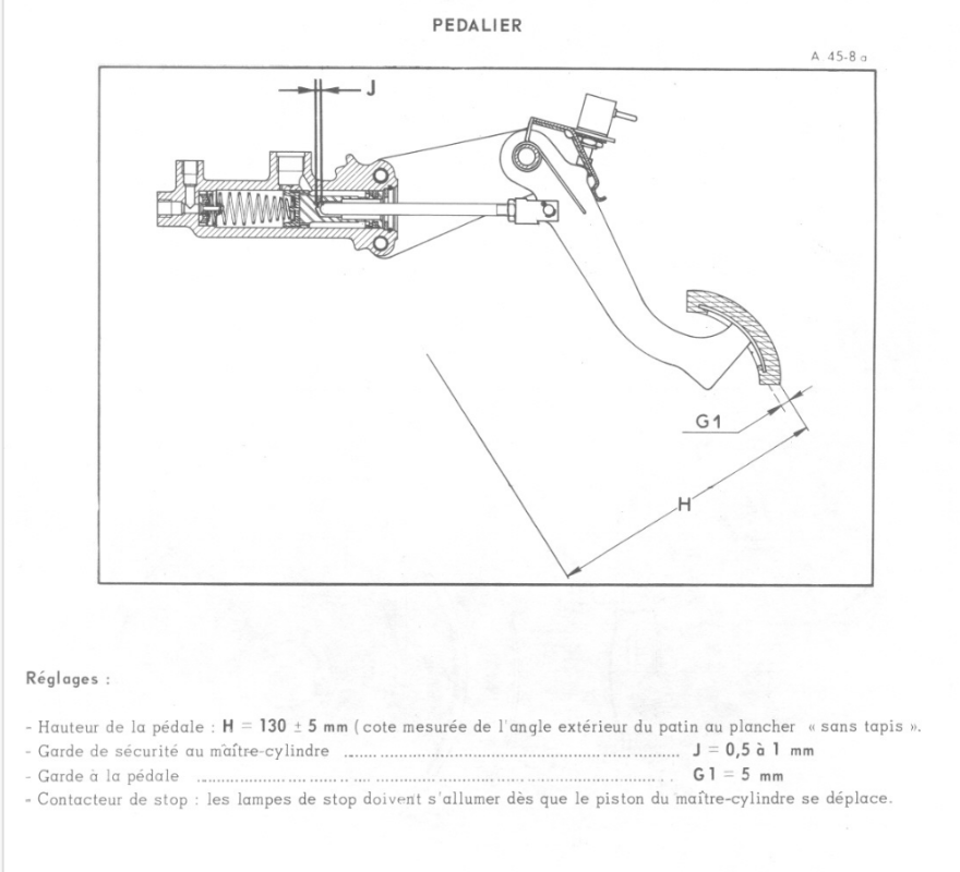

As-tu aussi contrôlé la hauteur de la pédale de freins ? Essaie de purger une nouvelle fois, ça va marcher !

Et oui JP47, j'avais aussi essayé de voir au niveau du réglage de la pédale,
