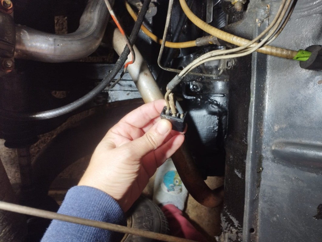

Tu as dit avoir refait le faisceau, tu as certainement dû te tromper dans le remontage quelque part. Tu n'as pas inversé les cosses du régulateur par hasard?
De toute façon, tu ne peux pas te passer de régulateur pour rouler, ta tension sera trop haute et ta batterie risque d'exploser.

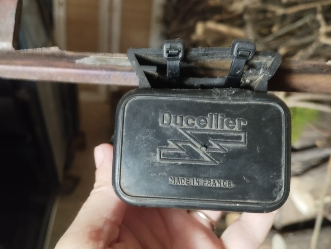

Tu as une photo du régulateur?

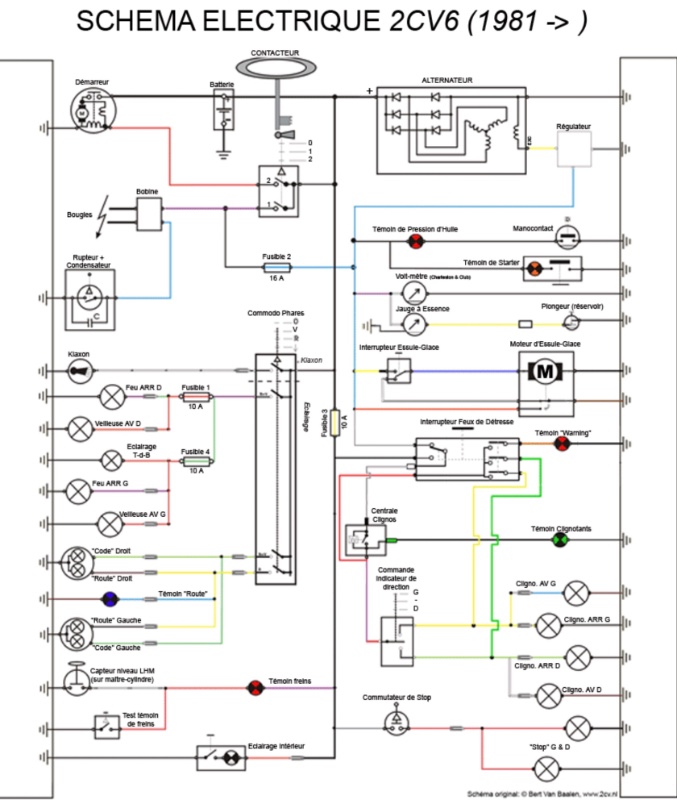

Merci pour vos réponses et le schéma, très instructif. Il n'est pas impossible en effet que l'erreur vienne du mec au bout de la clé de 8... Je m'y repenche vendredi. Voici les photos du régulateur et de sa connectique ainsi que le neiman.
