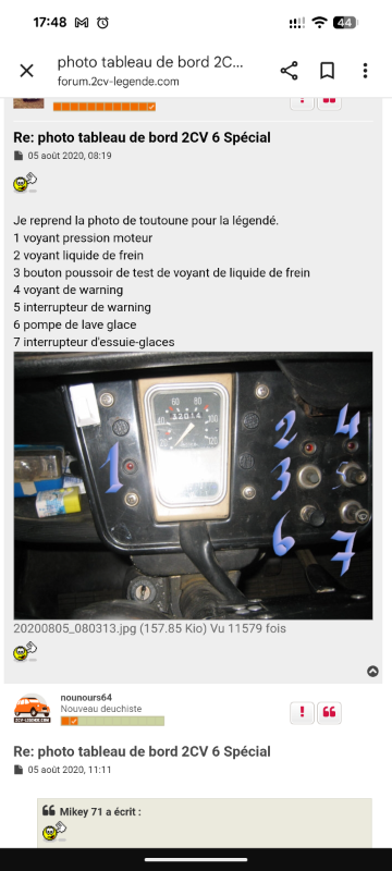

photo tableau de bord 2CV 6 Spécial

Le liquide de frein, à quoi ça sert d'avoir à appuyer pour l'allumer? C'est un simple contrôle de fonctionnement? Le voyant s'allume en cas de baisse de niveau du liquide?
Est-il possible d'ajouter les feux de détresse?
Enfin, le voyant et le bouton, du côté gauche, quelle est leur utilité?

J'avais pas vu a gauche c'est les warnings avec son voyant rouge, il faut tourner le bouton,et pour le liquide de frein ça sert a contrôler la lampe

Pour être plus précis sur le liquide de freins, le témoin s'allumera si le niveau baisse jusqu'à un certain point. Le bouton du TdB qui l'allume permet effectivement de contrôler que l'ampoule fonctionne !CHARLYSTONE a écrit : ↑13 sept. 2021, 21:17 J'avais pas vu a gauche c'est les warnings avec son voyant rouge, il faut tourner le bouton,et pour le liquide de frein ça sert a contrôler la lampe
Le témoin de pression d'huile ne doit s'allumer que lorsque tu mets le contact et s'éteint ensuite (si la pression, et donc le niveau, est bonne ! ).

Non, il ne s'allume pas avec le contact, en fait il ne s'allume jamais. J'en déduis que ma pression d'huile est bonne, j'ai mon niveau au max.Le témoin de pression d'huile ne doit s'allumer que lorsque tu mets le contact et s'éteint ensuite (si la pression, et donc le niveau, est bonne ! ).
Quant au bouton de gauche, je me demande si ce n'est pas plutôt l'anti-brouillard. Je vais ré-essayer de le tourner, car pour le moment il me semble bloqué. je n'ai pas osé forcer.
Il reste un trou bouché par un caoutchouc, ne serait-ce pas là que pourrait se placer un bouton pour les feux de détresse...
En tous cas merci à tous, encore.

As-tu un anti brouillard d’installé ?Bouric a écrit : ↑13 sept. 2021, 23:14Non, il ne s'allume pas avec le contact, en fait il ne s'allume jamais. J'en déduis que ma pression d'huile est bonne, j'ai mon niveau au max.Le témoin de pression d'huile ne doit s'allumer que lorsque tu mets le contact et s'éteint ensuite (si la pression, et donc le niveau, est bonne ! ).

Oui, j'ai un anti-brouillard arrière installé, côté gauche, (mais pas de feu de recul) et non, ma 2cv, mise en circulation le 13/06/1985, n'a pas de boutons rectangulaires.

Donc, comme le dit Charlystone, il y'a de fortes chances que tu ais l'anti-brouillard à gauche. Pour le feu de recul, j'ai jamais vu ça sur une deuche, sauf installation maison ... ce que je dois faire depuis un bail !

Bonjour, les boutons tournants sont les essuis glace et les warnings, c'est a partir de janvier 87 ,je crois,que les feux arrière anti brouillard, sont devenu obligatoire sur tous les véhicules ,tu dit que ton voyant rouge d'huile ne s'allume pas lorsque tu mets le contact, voir si la lampe du voyant n'est pas grillé ou la fiche du mano contact est bien branché, sinon tu a le fil coupé

Pour en finir avec mon tableau de bord, maintenant tout fonctionne. En effet, à gauche c'est bien le contrôle pour l'huile, à droite l'anti brouillard ( qui fonctionne uniquement avec les codes, normal). Et je n'ai pas de boutons de feux de détresse. Merci à tous.

Quand tu parles de à droite et à gauche, c'st par rapport au compteur ? On est d'accord ?Bouric a écrit : ↑15 oct. 2021, 20:54 Pour en finir avec mon tableau de bord, maintenant tout fonctionne. En effet, à gauche c'est bien le contrôle pour l'huile, à droite l'anti brouillard ( qui fonctionne uniquement avec les codes, normal). Et je n'ai pas de boutons de feux de détresse. Merci à tous.
Si je regarde sur ton TdB ici : http://forum.2cv-legende.com/viewtopic. ... 94#p179194, je ne vois pas d'inter pour ton anti-brouillard. Tu l'allumes comment ?
Et du coup, l'inter de gauche, il commande quoi ?

Bonjour, le bouton des warnings est situé en haut a gauche a hauteur du chiffre 40 du compteur tu le tourne a droite ou a gauche c'est le même que celui des essuis glaceBouric a écrit : ↑15 oct. 2021, 20:54 Pour en finir avec mon tableau de bord, maintenant tout fonctionne. En effet, à gauche c'est bien le contrôle pour l'huile, à droite l'anti brouillard ( qui fonctionne uniquement avec les codes, normal). Et je n'ai pas de boutons de feux de détresse. Merci à tous.

Desolé, un simple dessin. Je n’ai pas de feux de détresse, mais un anti brouillard arrière dont l’utilité n’est pas absolue. J’aurais référé les feux de détresse. Au moins je sais maintenant à quoi correspondent tous mes boutons. Il reste une place vide, bouchée par un caoutchouc sous le voyant de pression d’huile.

Bonjour Bouric, ton bouton tournant pour l'anti brouillard, c'est a l'origine celui des feux de détresse, mais l'ancien propriétaire a tout chamboulé ton tableau de bord,,car moi j'ai la même 2cv6 que toi de 1983,

Je comprends mieux !!Bouric a écrit : ↑16 oct. 2021, 08:22
Merci encore à tous!
car tu as écris l'inverse :

C'est peut-être pas si compliqué à câbler ... ces feux de détresse ?
Quelle trombine à ta centrale ?
Si tu as un emplacement de libre, tu peux toujours y coller un bouton pour les warnings ...

Bjr , j'ai pas de voyant clignotant comme ds la photo envoyée, ma question est ce que le voyant warning sert aussi d'indication de changement de direction?
Les deux voyants qui sont juste à côté du compteur n'ont pas de témoins juste des réserves

Bonjour, dans le faisceau électrique derrière le compteur, tu a des cosses 2 pour le voyant plein phares et 2 pour le voyant des clignotants

J'ai le même tableau de bord, ma question le voyant 4 warning fait il aussi clignotant ?

Mauvaise déduction! Il doit absolument s'allumer, contact mis et moteur à l'arrêt, et s'éteindre dès les premières secondes du démarrage.
Si il ne s'allume jamais, soit l'ampoule est hs, soit le manocontact est hs, soit le câblage est à revoir, mais il est plus que conseillé de remettre cet indicateur en état...
