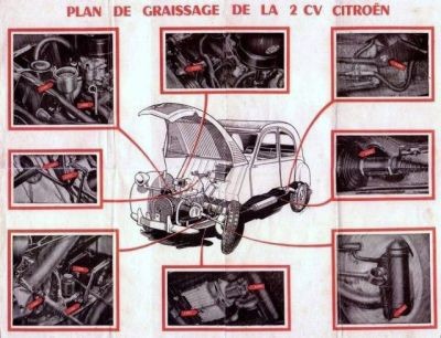

Messages : 9786
Re: [RÉSOLU]usure moyeu ou pivot roue côté passager sur 2cv - vibrations
Salut @Alex 46
Perso, c'est graissage a chaque entretien annuel.
C'est quelques fois fastidieux mais il le faut:
Ça peut aider, sait on jamais :wink:
