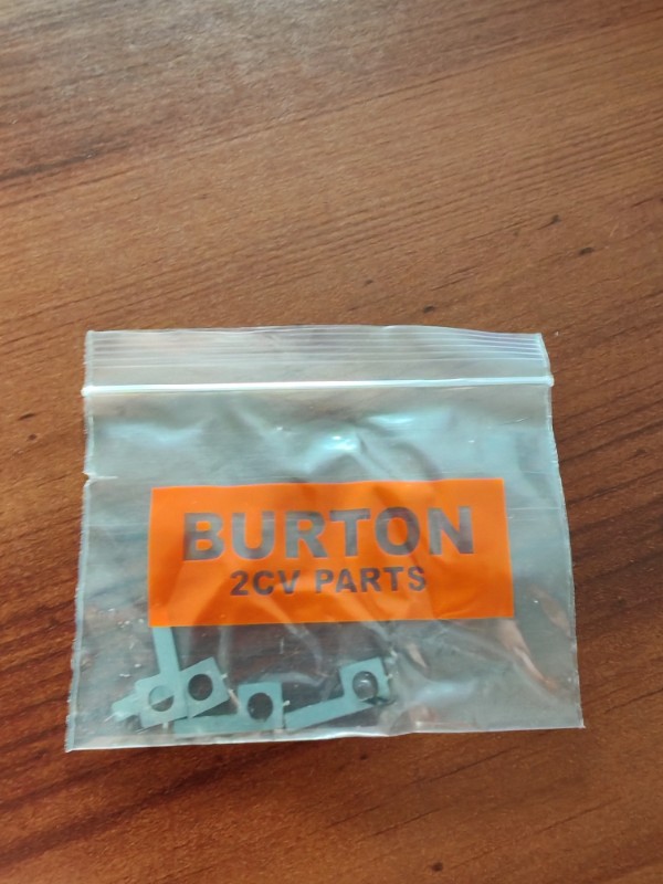

J'ai reçu les petites lettres de Burton :gnark:
Avec explications. Elles viennent se poser sur les demi bagues plastique, dans les ergots. Ça permet d'augmenter légèrement le diamètre de la bague plastique pour que le filletage morde mieux.

dédé a écrit : 20 nov. 2025, 15:53 J'ai reçu les petites lettres de Burton :gnark:
Ha oui ! En fait, ce sont des écarteurs !! :wink:

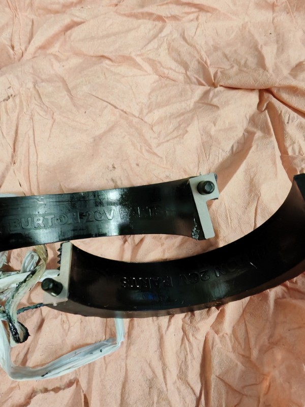

Tu peux prendre des photos du reniflard avec ces pièces en plus? Je pense que ça intéressera plusieurs d'entre nous car je ne vois toujours pas où elles vont. Merci :)

Voilà !
J'ai mis un point de colle, sinon, risque que les petites pièces en métal tombent au montage.
Pas encore monté, j'attends le séchage des points de colle.

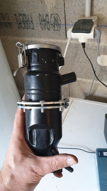

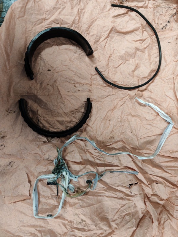

Comme on peut le voir en photo 1, mon bricolage avec le fil électrique pour servir de réducteur, le téflon qui s'est déterioré et....le frein filet bleu qui a disparu .

Quoi qu'il en soit, ça me parait bien léger leur système de demi-bague plastique. J'y aurai bien vu des demi bagues alu avec une gorge et un joint torique dans la bague entière en dessous.
Messages : 9410
Re: kit réféction de reniflard 2cv : lequel prendre ?

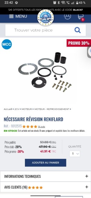

Oui le système du Mcc avec les deux bagues vissées sont bien plus rassurantes pour le coup.

Je viens de vérifier. Sur la photo, ils présentent des bagues vissées du genre Burton . Ils ont changés ou la photo n'est pas contractuelle...mystère . :???:
Messages : 16933
dédé a écrit : 21 nov. 2025, 16:24 Je viens de vérifier. Sur la photo, ils présentent des bagues vissées du genre Burton . Ils ont changés ou la photo n'est pas contractuelle...mystère . :???:
MCC - BURTON, même combat !!

merci pour les photos qui sont très parlantes pour le positionnement :pouce:

J'ai remonté le bidule...mouais, ça semble toujours un peu précaire.
Déjà, le pas est très serré, il se visse volontiers de travers....grrrr.
Enfin trouvé le bon angle pour serrer droit, ça va mieux, mais ça ne serre pas vraiment fort. Une fois serré à fond à la main ( ils ne faut pas serrer avec des outils à priori), on sent un très léger jeu.
Ca se stabilise une fois la durite vers le filtre à air montée.
J'ai roulé 15 mn, ça ne bouge pas pour le moment. Pas de suintements gras autours mais à confirmer.
Bref, je trouve le montage un peu léger . :???:

Messages : 9410
dédé a écrit : 21 nov. 2025, 16:21 Carrément !!!!
Il est toujours dispo chez eux ? Je n'en avais pas idée qu'ils en faisaient un !
Oui toujours disponible
https://www.mehariclub.com/fr/1012515-- ... reniflard/

Mince ! Je l'avais pas vu sur leur site ce nécessaire révision.
Effectivement, il y a les bagues vissées. Je vais voir si le mien tient maintenant, sinon je sais où aller du coup.
Etrange qu'ils montrent sur une autre page le kit complet avec les autres bagues type burton. :???:
