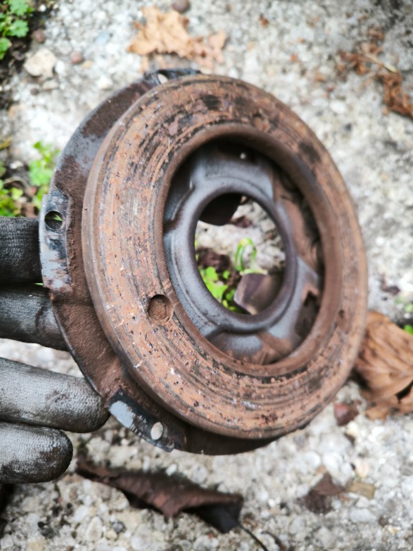

Voilà où j'en suis, j'ai suivi vos conseils en déposant le moteur et l'embrayage pour voir son état, qu'en pensez vous ?

Faudrait voir l'état des ressorts et des mécanismes de doigts et derrouiller tout ça. Une fois nettoyé si c'est pas trop abimé ça doit pouvoir se remonter comme ca. La butée tourne bien sans jeu ni durs ?
Tu as mesuré l'épaisseur du disque au niveau de la garniture ? Un neuf mesure autour de 7mm de mémoire.

Par contre le disque n'est pas sensé tenir tout seul contre le volant moteur 😁

Bonjour pour moi le mécanisme est mort,pour ce qui est du disque mieux vaut tout mettre à neuf c'est pas pou quelques euros que tu vas economiser sur le disque qui va te rendre riche tu repart sur une bonne base et n'auras pas à recommencer le travail.

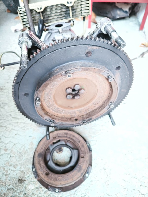

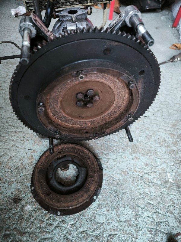

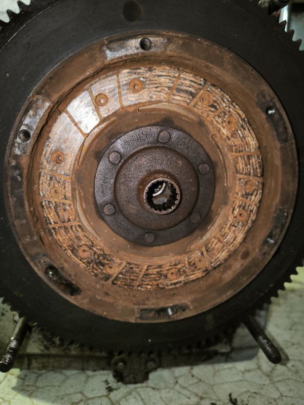

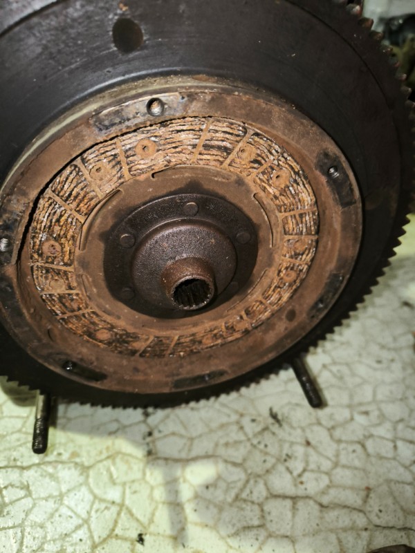

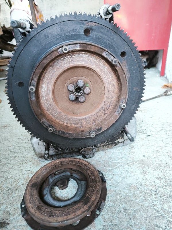

Pouvez-vous me confirmer que j'ai bien un volant moteur lourd, cela correspondrait par rapport aux données indiquées sur le site mais j'avoue qu'avec les photos de leur fiche technique j'ai un léger doute...
Je vous joins quelques photos.

Bonjour ça ressemble au volant épais.il te faut un mécanisme à ressorts ou tu veux monter un diaphragme ?

Je pensais monter un mécanisme a diaphragme. J'ai lu que ça amenait un peu plus de souplesse a l'embrayage apparemment

@Louison16 Pour les liens, j'en ai vu chez Burton et Cipère pour mon modèle à 10 cannelures. Sur tes photos, j'ai l'impression que tu en as plus. Tu confirmes ?
