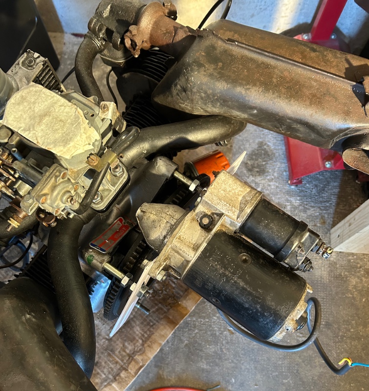

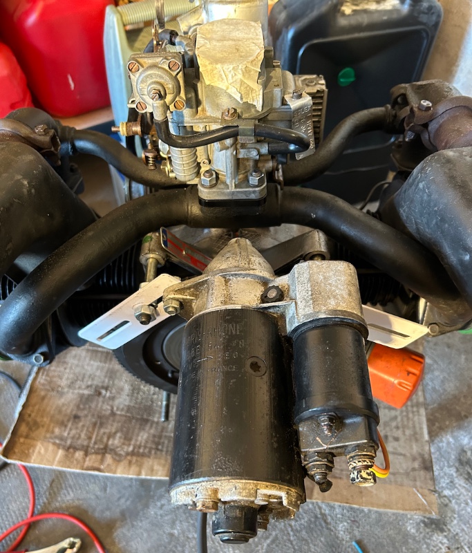

Bon, j'ai installé un démarreur avec des supports artisanaux, c'est bien fixé et ça ne bouge pas. J'ai mis des boites de chauffage pour avoir un bout d'échappement, j'espère que ça ira.
Bobine branchée, allumage calé, un bouton poussoir pour l'excitation du démarreur..y'a plus qu'à...mais j'avais une batterie de côté qui est malheureusement décédée !
Alors il va falloir que j'investisse dans un booster ..teasing.... suite au prochain numéro ...Ce moteur va t-il démarrer ? taaaa taaaaaaa
