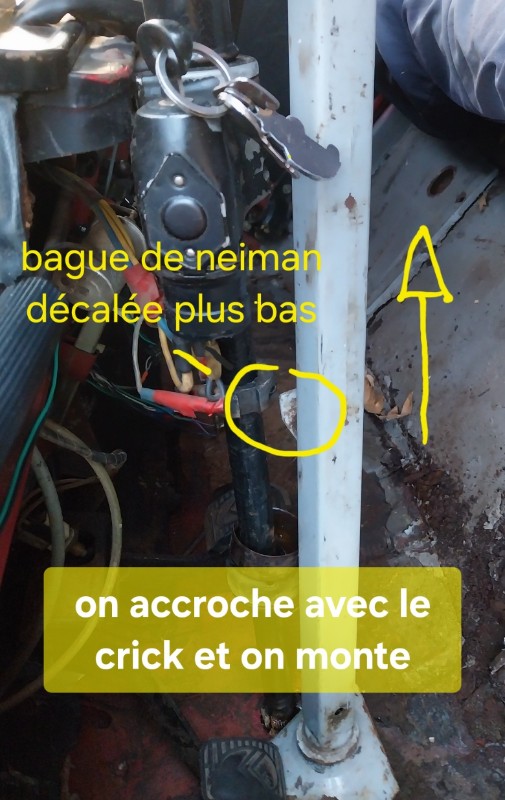

Dans le cadre d'un decaissage j'étais bloqué par la colonne de direction qui ne voulait pas sortir.
J'ai utilisé l'astuce suivante facile et ne necessitant pas de materiel spécifique.
1/Bague du bas côté crémaillère défaite
2/Vis de 7 au dessus du neiman démontée
3/ demi lune cannelée du neiman déssérée clé allen 5
4/ resserrée un peu plus bas sur la colonne
5/ je l'attrape avec le crick de la 2cv appuyé sur le plancher au ras de la colonne. Et je manivelle. Ça s'extrait tout seul.
Voili
Astuce pour sortir une colone de direction de 2cv récalcitrante

Et avec une douille montée sur la visseuse, ça l'fait encore mieux pour les feignants !Yannick33138 a écrit : ↑29 déc. 2025, 18:39 5/ je l'attrape avec le crick de la 2cv appuyé sur le plancher au ras de la colonne. Et je manivelle. Ça s'extrait tout seul.
