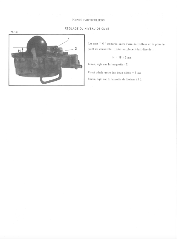

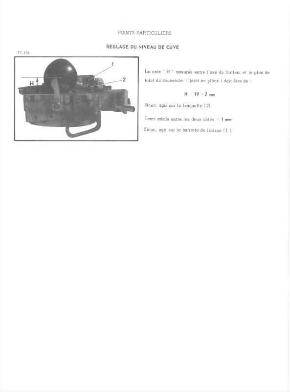

PS : mets 17 mm de hauteur de cuve. C'est un bon réglage !

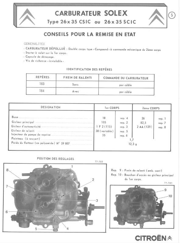

Mica,
les caractéristiques de ton CIT 183 :

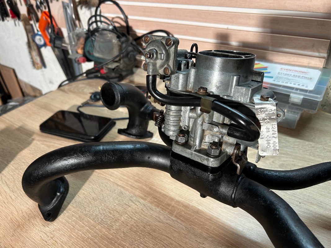

PS : ta pipe ADM-ECH est super propre : tu l'as dérouillée, sablée ? Et peint avec quoi ?
Mica
Messages : 1068
Localisation : Marseille
Âge : 50
Re: problème de progression 2cv carbu 26 35 CIT 225
Message par Mica »
Merci Laurent.
J'ai acheté ce carbu qui méritait un bon nettoyage ainsi que la pipe pour me faire un banc d'essai lors de la réfection du moteur d'origine. Mais dès que je l'aurai démarré ( y'a plus qu'à , il est fini) je les revendrai car pas d'utilité.
J'ai nettoyé la pipe à la brosse métallique et laine d'acier, et après l'avoir rustolisée j'ai peint avec une peinture HT toute bête pour les barbecues etc.
Je ne pense pas que ça tienne plus que ça dans le temps, mais c'était surtout pour fixer la rouille et que ce soit propre.

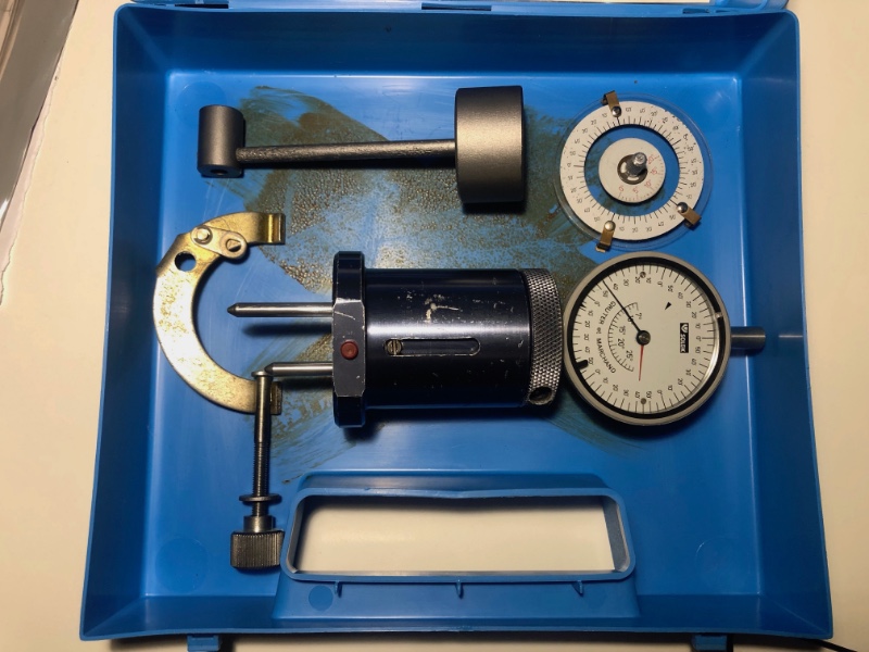

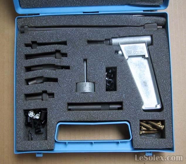

Oui Lolo, j'ai vu un post à ce sujet, où tu montres l'utilisation de ton super outil. C'est extrêmement précis et je comprends que la vis ne doive pas être touchée au hasard.
J'ai moi-même investi dans un synchro à mercure 4 colonnes pour la CB750, car impossible autrement. Il me sert aussi pour la richesse au ralenti, car il est difficile à l'oreille d'entendre une variation de régime sur un seul cylindre quand les 4 tournent.
