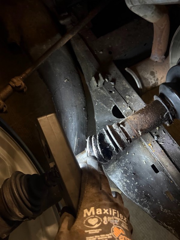

En inspectant ma 2CV6 (1986), j’ai vu qu’un soufflet de cardan est partiellement déchiré (petite fente / début de déchirure, pas encore totalement ouvert).
Comme je n’ai jamais démonté un cardan, je voudrais vos conseils :
Est-ce qu’il faut forcément tout démonter (cardan complet / côté boîte ou côté roue) pour remplacer le soufflet correctement ?
Existe-t-il une solution intermédiaire “raisonnable” (type soufflet fendu à poser sans démontage, réparation temporaire, collage, etc.) qui permette de rouler un peu le temps de s’organiser, sans faire pire que mieux ?
À partir de quand c’est urgent : si la déchirure est petite, est-ce que je peux faire quelques trajets ou vaut mieux immobiliser direct ?
Merci d’avance pour vos retours

BonjourEst-ce qu’il faut forcément tout démonter (cardan complet / côté boîte ou côté roue) pour remplacer le soufflet correctement ?
Pour le soufflet intermédiaire tu démontes uniquement côté roues; tu enlèves la demi-cardan côté de roue qui sort tout seul tu engages ensuite le soufflet neuf et tu remets de la graisse spécial soufflet, un seul collier côté boîte.
Pour info certains démonte la cardan complète quitte à intervenir pour changer les 3 soufflets, donc au choix.
Oui tu peux rouler tranquille seul les soufflets côté boîte ou roue ont un roulement de joint homocinétique qui est plus fragile.
Cdr

Alex 46 a écrit : ↑26 janv. 2026, 13:19BonjourEst-ce qu’il faut forcément tout démonter (cardan complet / côté boîte ou côté roue) pour remplacer le soufflet correctement ?
Cdr
J'ai roulé bien plus longtemps avec un soufflet bien plus abîmé !!

Bonjour, le souffler du milieu est comme un cache poussière, le même qui sont monté sur la fourche avant de certaines moto,ceux côté roue et boîte de vitesses sont plus importants car il protège les roulements en gardent la graisse, y a 3 ans,le souffler du milieu, côté gauche c'était déchiré, et bien sûr j'ai acheté les 6 soufflets chez Burton ,ne pouvent les remplacer sur place, j'ai mis le plastique d'un sac poubelle enroulé autour du cardan et attaché par 2 colliers risant ,mis de la graisse, pour rentré chez moi, le week-end d'après j'ai remplacé les soufflets

Vu l'état des joints change les 3 joints
le cardan avec sont joint, le joint du milieu
et le joint cardan coté boite
ça fera du travail propre, et fiable

Quitte a intervenir, change les 3 soufflets car si l’intermédiaire a lâcher, c'est que les autres vont suivre.
tu peut toujours rouler sans soucis tans que c'est pas sur la plage ou les chemins de terre, mais il faut pas laisser trop traîner
Edit :
j'avais lu en diagonale :
Il est carrément explosé ton soufflet, pas juste déchirer !
j'aime bien le " pas encore totalement ouvert ! "
Rassure moi , c’était de l'ironie ?
Et du coup ... fait l'autre coté aussi car c'est sure que c'est dans le même état !
ca se fait facilement en une journée pour un débutant et tu trouveras toutes les infos ici
A voir l’état des soufflets coté boite et roue si il sont souples et en bon état, mais si tu roule tous les jours en 2cv comme moi, le changement uniquement des soufflets intermédiaires se fait facilement en 2 ou 3 h en démontant les ailes et les cardans coté boite .
Edit :

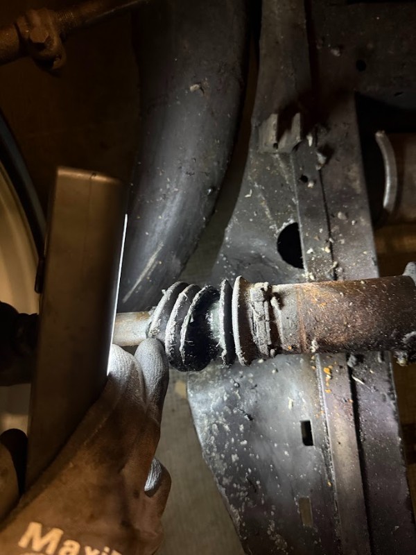

Mais vu la photo !!!!(petite fente / début de déchirure, pas encore totalement ouvert).

Oui, et prévois de prendre des caoutchoucs de qualité supérieure.
Je peux te conseiller les Burton, c'est le top.

Merci beaucoup pour vos réponses et conseils.
Bien noté.
Oui si je commence sur un, je vais tous les changer. C'est juste que ça me fait un peu peur, car j'ai jamais vraiment touché à ce genre de manipulation. Mais le tuto video de MCC à l'air assez clair.
Je vous tiendrai au courant de mes avancées.
Encore merci et bonne journée.
Bien noté.
