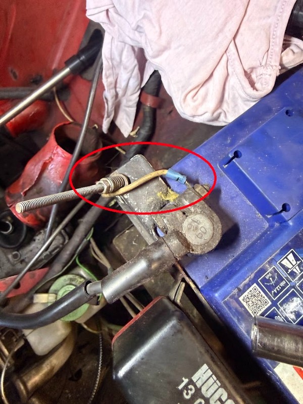

Hier, j’ai enfin eu le temps de voir d’où venait ce fil. Je vous mets les photos.

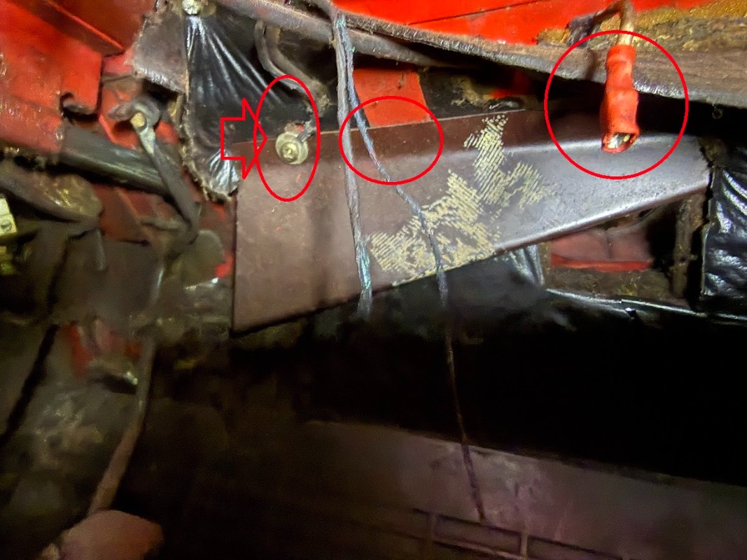

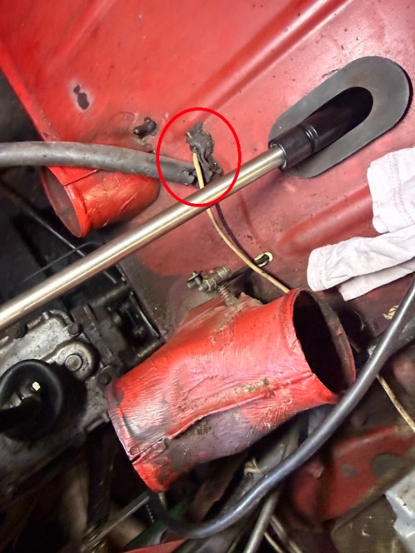

Il part directement de la borne + de la batterie, passe par le tablier et vient se fixer sur la paroi du tablier, côté intérieur (dans l’habitacle).
Du coup, il est maintenant brûlé. Mais à quoi sert-il ? Est-ce normal qu’il soit branché comme ça ? Et si la voiture fonctionne malgré tout, est-ce que ça peut être “normal” ?

Photo du fil qui part de la batterie
Photo de l’intérieur où on voit où il arrive, et où il a brûlé

Bonjour, c'est un fil qui est branché sur le + de la batterie, impossible qu'il soit branché sur la vis sous le tableau de bord, car cette vis est fixé sur le tablier de la carrosserie,sachant que le châssis et la caisse sont relié au moins
de la batterie, c'est pour ça que tu a eu un cours circuit et que le fil a brûlé, tu a faillis mettre le feu
a ta 2CV
- Messages : 7505
Re: A quoi sert cette cosse dans ma 2cv ?
A ta place, je débranche ce fil a la borne de la batterie, qui sert a rien et peut occasionné un autre court circuit

Effectivement, t'as eu chaud !
Ca n'est pas d'origine, probablement un + 12v ajouté pour alimenter un autoradio.

EXACT !!! je valide une fois de plus le diag d'akoirium ....
c'est un ancien fil pour alimenter un auto radio en direct , son copain de masse doit pas être bien loin.... mais bon , un + qui se balade comme ça contre la caisse , c'est moyen....
Vire ça avant la cata..............

D'accord avec les copains !
