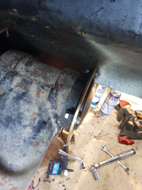

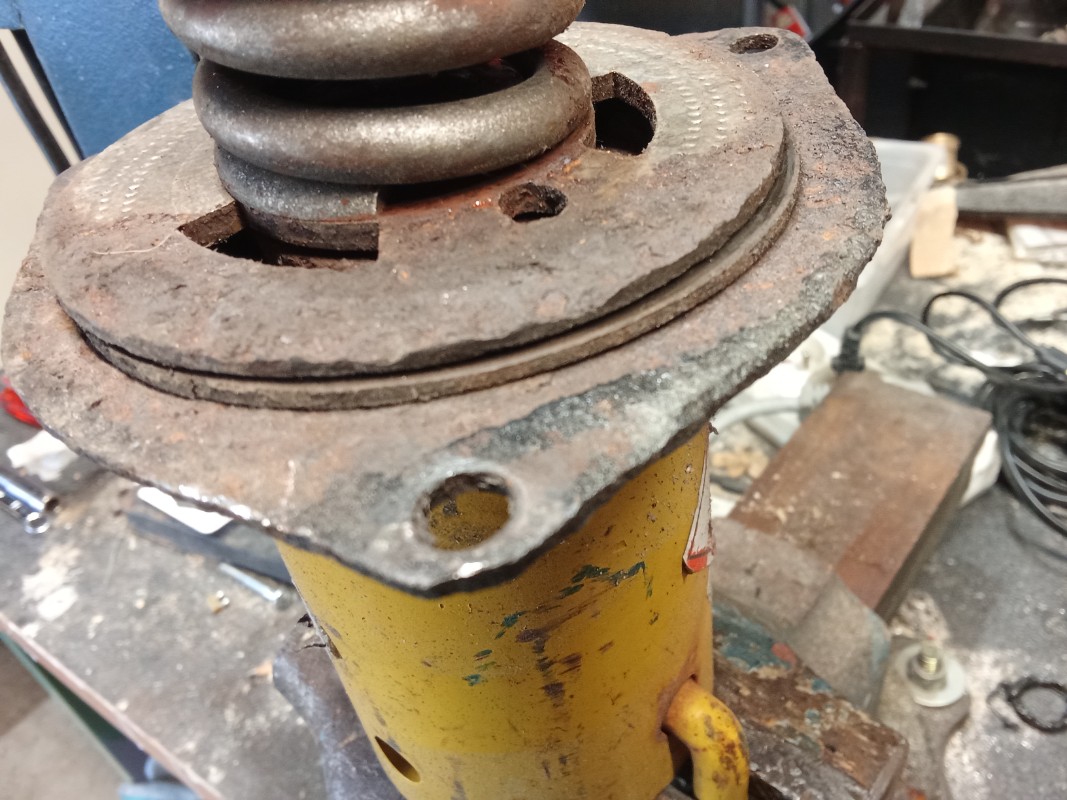

Le CT a détecté un défaut de suspension avant droite, j’ai démonté les frotteurs effectivement rouillés et piste graphite cassée. Après investigation pour le remplacement des frotteurs, compte tenu de mon manque d’outillage et de la difficulté du reglage des frotteurs j’ai opté pour le kit d’adaptation MCC qui permet de conserver les ergots des frotteurs contrairement à d’ autres kits.Le retour en arrière sera donc possible. Les pièces semblent solides, bichromatées, le support côté châssis est vissé sur le guide de 35mm ,le support avant repris sur les 3x vis de 11mmen bout du bras oscillant.
Le réglage du guide de 35 mm est un peu compliqué il faut serré suffisamment côté pot avec un jeu ,visser le support adaptateur pour qu’il soit collé au support de tube du châssis et garder suffisamment de filet pour que le caoutchouc d’étanchéité reste en place. J’ai l’impression qu’il faudra recentrer le pot en jouant sur le tube guide à l’arrière ? En attendant les amortisseurs
A suivre...

Les points sensibles sont les trois vis qu'il faut mettre plus longues que celle d'origine. Le risque est la rupture donc préférable de monter des vis renforcer en titanes.( Mais difficile à trouver dans ce diamètre) .
Certains qui roulent en terrain accidenté conservent les frotteurs en plus des amortisseurs.
Perso je les ai élevé.
Le montagne est assez simple sauf si le châssis a été renforcé par les plaques latérales.
Bon montage.

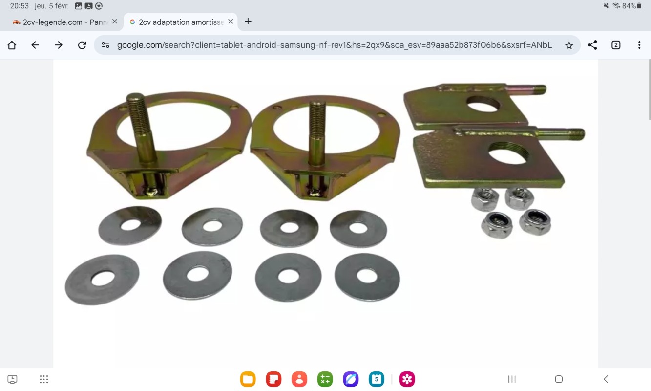

Bonjour les @46
Alex as tu ce type de support renforcé à l’avant Cordialement
JFU
JFU

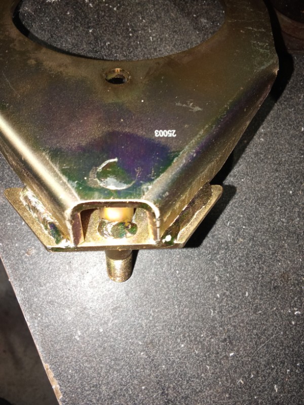

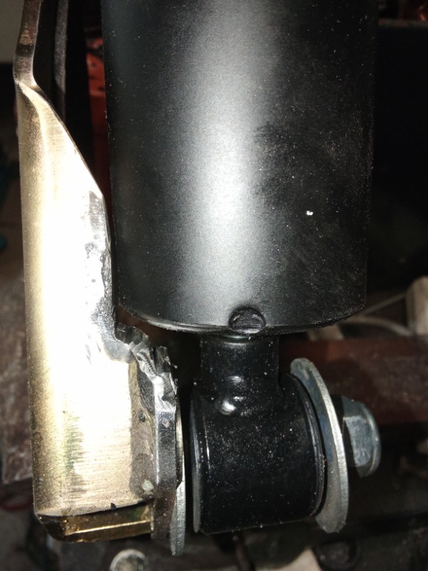

Bonjour les @46
J’ai le renfort qui a été rajoutée côté soudure qui frotte sur le gros tube de l’amortisseur, Mcc planche sur le pb.
Ce sont des amortisseurs type Classic de chez Mcc, si je retourne l’amortisseur il va se remplir d’eau
Bonne réactivité de Mcc, j’attend leur solution
Cordialement
Joel
Joel

Re: Adaptation amortisseur 2cv azam
@JFU Salut
Oui je comprends, j'ai l'ancien modèle et rien ne dépasse.
C'est vraiment bizarre ce modèle, cela ne devrait pas toucher, demande-leur s'ils n'ont pas les anciens modèles.
Cdt
Cdt

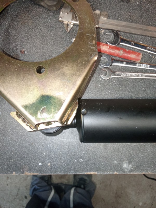

Bonjour Alex _46 bonjour à tous
A priori nous ne sommes pas chez le même fournisseur, Meharie passion pour toi , Meharie club cassis pour moi .
la photo commerciale que j’ai chargé plus haut montre bien ma version des supports avants.
Je lui ai coupé les oreilles ,c’est 5 mm à enlever côté amortisseur sans toucher la soudure et un peu de peinture a ajouter pour protéger. A suivre....
Cordialement
JFU
Cordialement
JFU

Bonjour les @46
Mcc propose des amortisseur " performant" qui se montent , à priori à gaz, trop dur pour moi
J’ai du couper les oreilles et derrière les oreilles
autrement le tube touche.
J’ai monté le support avant avec des vis M7 ,des rondelles de 6 percées à 7 mm, un ecrou derrière avec de la loctite ça ne devrait pas bouger.
Pas terrible le bureau d’étude chez Mcc
Cordialement
JFU

@JFU
C'est pas normal... Il aurait dû te les reprendre, t'envoyer un retour pour le port.
Et te renvoyer l'autre modèle.
Enfin tant mieux si tu as réussi à les adapter.
J'avais du mon aussi faire une modif car j'avais soudé des plaques de renfort châssis et j'avais dû raccourcir les supports.
Cdt
Cdt

Bonjour à tous
Pour finir
J’ai demandé un code promo en compensation, toute peine mérite salaire , je suis en attente ?
1er test ce matin c’est plus stable en ligne droite mais cela reste très souple dans les virages, une vraie 2cv
Cordialement
JFU
Pour finir
Cordialement
JFU
