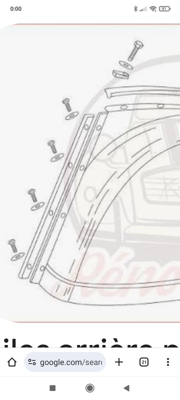

Pouvez vous m'indiquer la dimension exacte entre les 2 points de fixations du bas de l'aile aux entraxes sur une caisse dont les longerons sont d'origines.
( Cette dimension doit être entre 190 et 195 mm entraxes)
De la vis la plus basse à celle juste après., entre la 4 ème et la 3 ème fixation en partant du haut.
Merci.

Bonjour Alex, j'ai mesuré les 2 vis en partant du haut entre ces vis est 180mn et en partant du bas 195mn
Aile arrière droite

Confirme moi, c'est "entre" ou "entraxe" ( d'un centre du trou à l'autre centre du trou fileté ?

La mesure est au centre de la vis
