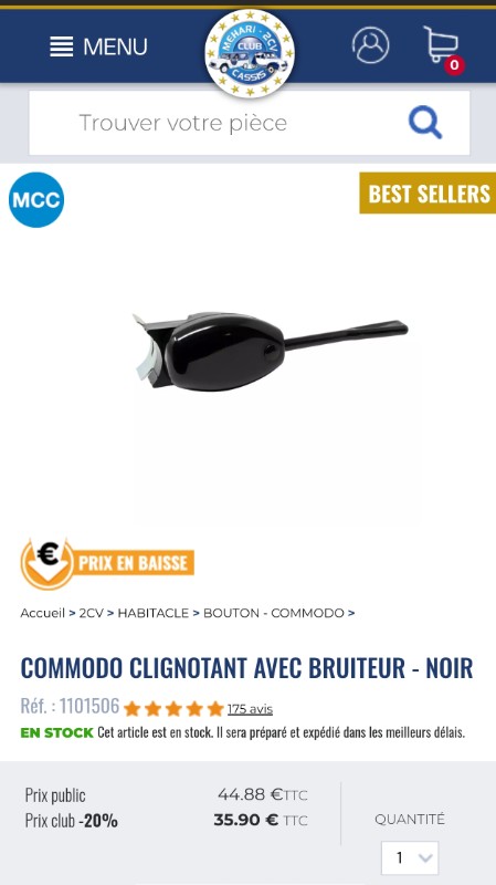

Perso j'ai installé ceci, amplement suffisant
https://www.mehariclub.com/fr/1101506-- ... teur-noir/
