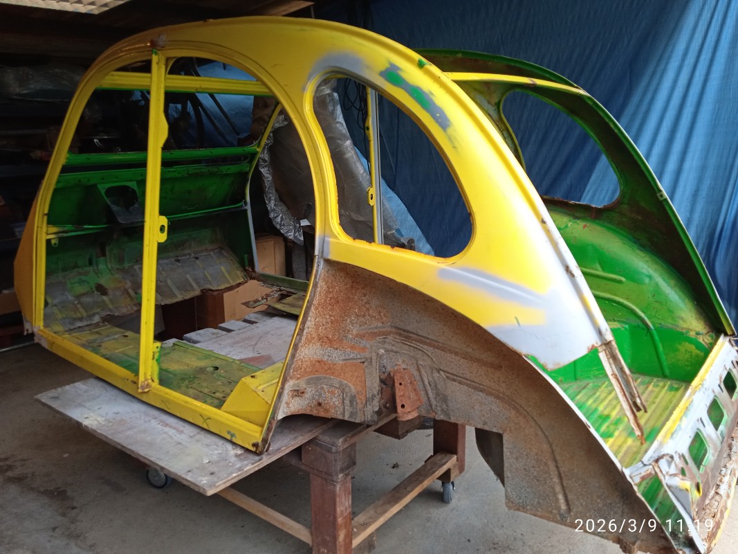

C'est une brésilienne... :gnark:
Elle est bouffée par l'air salin de l'océan, énorme corrosion.

C'est vrai que tu ne choisi pas la facilité :???:
Je comprends mieux ta question sur le convertisseur de rouille :gnark:

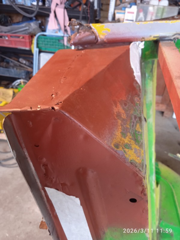

Eric13190 a écrit : 11 mars 2026, 16:59 C'est vrai que tu ne choisi pas la facilité :???:
Bhen le Férose ne fait pas de miracles mais parfait pour stopper la rouille superficielle et savoir ou couper la tôle avant soudure sur les parties trop abîmées a la couleur qu'elle prends, c'est top !...
Inutile de traiter toute la caisse, juste la ou on as des doutes et avec a tout casser 1L, ça doit suffire pour faire le taf .

Oui ben là j'ai "ferosé"
@akoirium

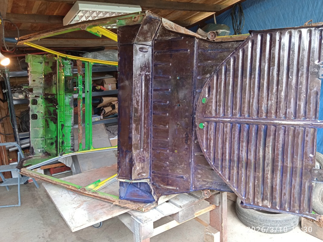

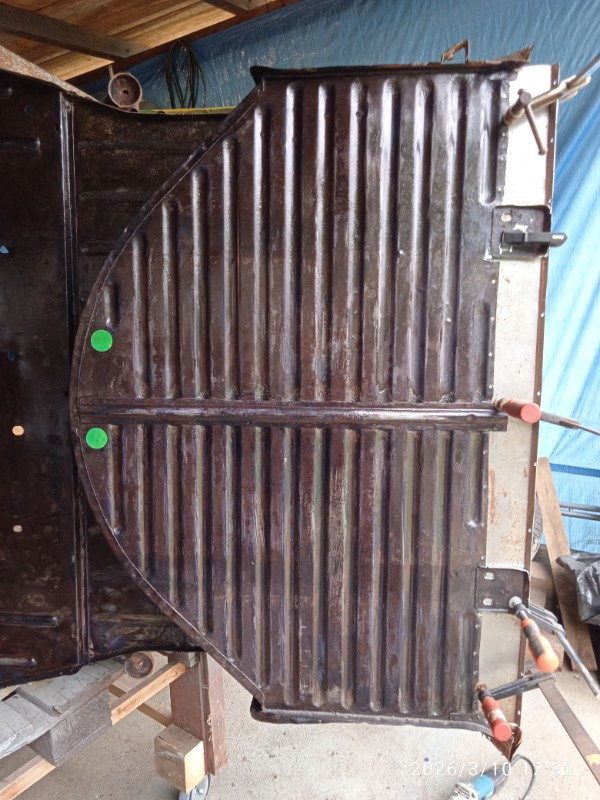

Il manque un morceau du fond de coffre... :siffle:
Messages : 1973
Re: Une caisse de 2cv de derrière les fagots...
Un fond de coffre reconstruit

Tu ne t'arrêtes jamais :)
Messages : 1754
Bonsoir @Alex 46, bonsoir à tous,
Quel beau travail de carrosserie !
J'avais aussi posé des "pièces" sur le fond de coffre, mais pas en continu comme toi...
C'était moins réussi, je le reconnais...
Enfin, c'est comme ça que l'on apprend...
Bonne soirée à tous et nous attendons avec impatience la suite, Alex !

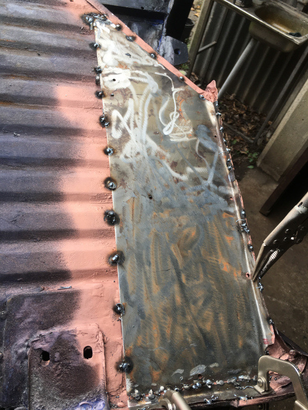

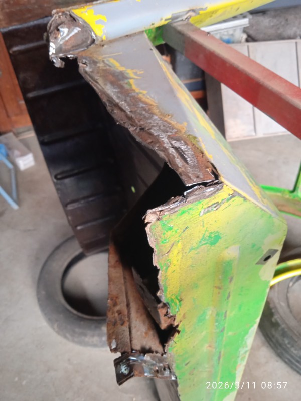

Avant
Après
Le caisson, toujours un peu fastidieux à reconstruire...

T'as utilisé qu'elle épaisseur en tôle, 8/10 ème ou 10/10 ème ?
Merci.

J'ai utilisé une tôle de 10/10.
Je trouve tes raccords bien faits. Oui, le caisson est difficile à reconstruire.
J'avais commandé les tôles latérales chez CIPERE.
https://www.cipere.fr/fr/Citroen-2CV/2C ... /ANR15206/
Je ne savais vraiment pas refaire ces pièces... Mais, toi, tu y arrives !
Gros boulot de carrosserie quand même !
Bravo !
Bonne soirée à tous !

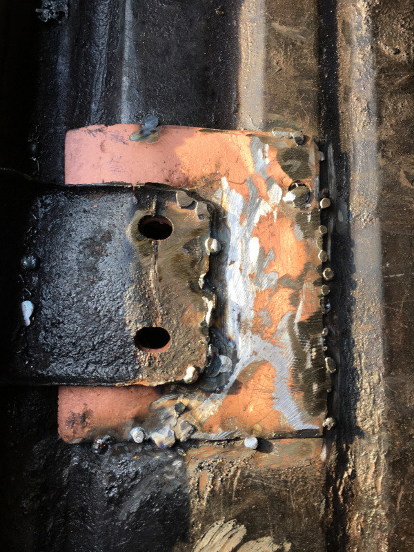

WTF ! :gnark:
c'était du riveté ? !!! non ?
Plus soudure par dessus quand les rivets ont lâcher ?
Ça mérite d’être dans le topic du provisoire a long terme :mdrr:
Messages : 1973
akoirium a écrit : 17 mars 2026, 22:11 WTF !
Salut, après avoir dessouder et volontaire écarté les 2 tôles pour gratter et passer de l'anti rouille, j'ai soudé une tôle de jonction derrière, il n'y a aucun rivet, reste plus qu'à passer du mastic renforcé.
Et je te garantie que ça va durer longtemps. :megaphone:
La grosse erreur des carrossiers amateur c'est de mastiquer sur de la tôle nue.
Cette erreur est fatale pour les caisses, c'est un incubateur à rouille. :pense:
Je t'envoie la photo une fois le mastic passé...

je parlais d'avant ton intervention, les 2 dernières photos c'est ce que tu a découvert ?
Messages : 1973
akoirium a écrit : 17 mars 2026, 23:01 je parlais d'avant ton intervention, les 2 dernières photos c'est ce que tu a découvert ?
:non: Les deux dernières photos sont dans l'ordre inversé, la première je passe du Férose celle où c'est noir, la deuxième, c'est la soudure recouverte avec de l'après phosphatant rouge, il manque la dernière étape...
C'est encore moche c'est vrai... Mais c'est normal il manque de la matière.

Ha ok :wink: désolé ...
c'est le style " brésilien " qui m'as induit en erreur :gnark:
