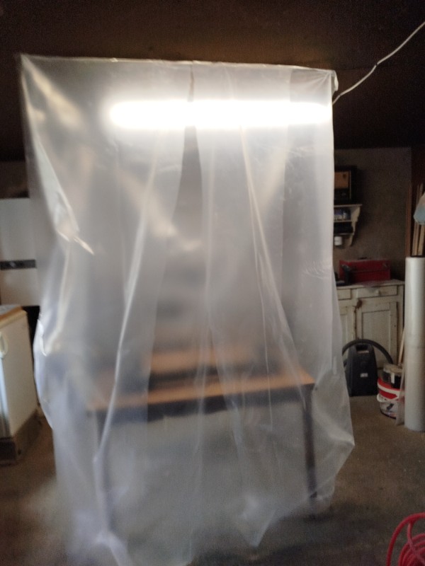

Bonjour à tous, ça y est c'est le printemps, bon il fait 4 degrés dehors et il neige mais bon quand faut y aller faut y aller. Le programme de ces 15 jours de vacances ça va être de sablé les trains avant et arrière,les peindre et les monter sur le châssis. Pour commencer aujourd'hui, installation d'une cabine de sablage XXL fabrication maison. Je posterai des photos une fois fini. Sinon j'ai profité de l'hiver pour commander du matériel, poste à souder 5 en 1, tirant des pots de suspension, amortisseurs. J'ai aussi continuer à m'informer grâce à vous et j'ai appris pas mal de choses, encore merci à vous tous. Sur ce c'est parti bonne journée à vous.

La cabine est prête y a plus qu'à

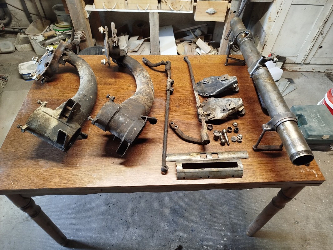

Bonjour à tous, le train arrière est prêt à peindre, aujourd'hui j'ai attaqué le train avant, c'était pas la même. Démontage des 2 bras,des barres de direction et de la crémaillère, c'était un peu compliqué mais avec l'aide du forum et quelques vidéos j'y suis arrivé. Demain je termine le nettoyage et normalement lundi je peins,la température est revenue dans le positif. Photo jointe du train avant démonté et partiellement nettoyé. Bonne soirée à vous.

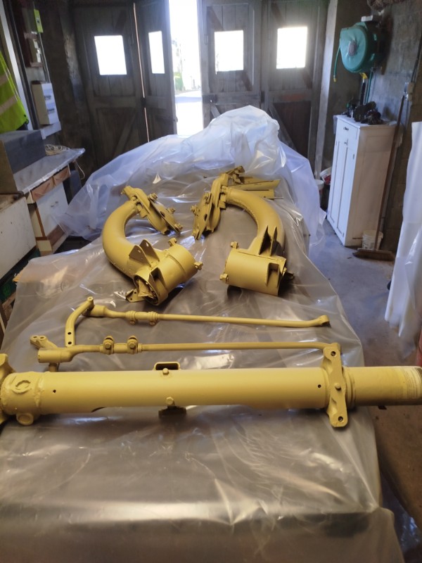

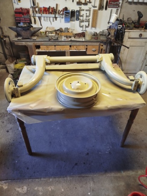

Bonjour à tous.Enfin ça y est, j'ai pu tester la peinture au pistolet. Le démontage et nettoyage du train avant a été plus long que prévu, révision de la crémaillère et changement des roulements tant que j'y étais ce sera fait. Finalement pas si compliqué que ça la peinture bon y a bien quelques coulures mais pour un début c'est pas si mal. J'en ai profité pour faire une jante pour voir. Donc là c'est l'apprêt phosphatant et demain le noir époxy, bien content . Le retard est aussi dû à une chute à la pêche qui m'a bien niké le genou, j'ai glissé chef lol. Bonne journée à vous.

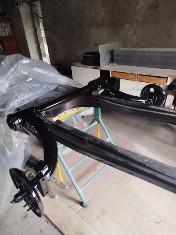

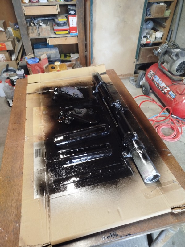

Bonjour à tous, quelques nouvelles de l'avancement des travaux, vendredi rien la Chef de travaux m'a fait bosser dans la salle de bain. Aujourd'hui 2 couches de noir époxy sur le train arrière et 1couche sur une partie du train avant avec ce qu'il me restait dans le pistolet. Dans l'ensemble je suis satisfait du résultat. Évidemment ce matin pêche, que des petites. Demain je termine le train avant , si tous ce passe bien je pourrais commencer le remontage sur le châssis le weekend prochain.

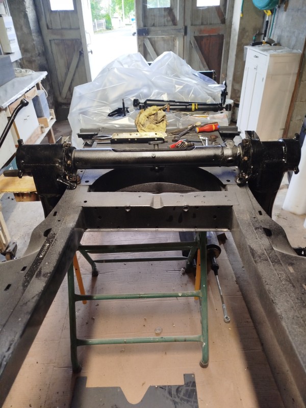

Re: Avancé des travaux sur mon AK 350
Bonsoir à tous, c'est trop court ces weekend prolongé, mais bon j'ai fini la peinture du train avant, je l'ai remonté (roulements de bras neuf), j'ai pas pu finir le remontage de la crémaillère, la faute à plusieurs pétouilles notamment l'écrou du pignon de direction neuf qui ne veut pas se visser. Si l'un d'entre vous a déjà eu ce problème je suis preneur de conseils. La semaine prochaine j'y retourne pour 4 jours va falloir que ça cause ou que ça dise pourquoi. Vivement qu'elle retrouve ses 4 pates. Je vous tiendrai au courant.
Bonjour à tous, salut Emmanuel la seule photo que j'ai avant démontage c'est celle là. Aujourd'hui bloqué par manque de pièces (la commande est partie ce matin), j'ai attaqué le nettoyage, la peinture et le remontage des pots de suspension. Faut dire que j'ai le temps je ne risques pas d'aller à la pêche, il est tombé 5cm de neige cette nuit. Bonne journée à vous.
