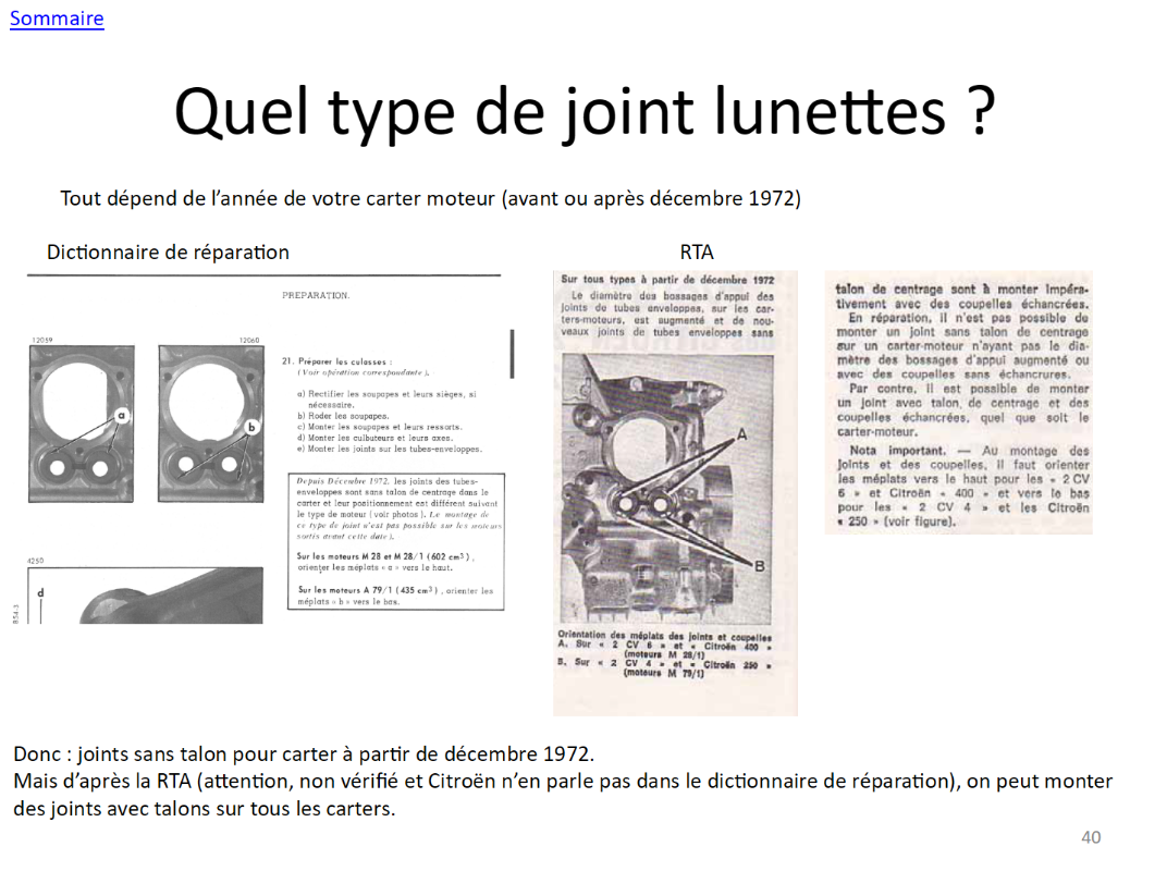

En complément :
- bien vérifier que le joint coulisse librement sur le tube enveloppe. Condition pour que le ressort puisse jouer son rôle en plaquant le joint sur le carter.
- Bien contrôler la position des joints. Une mauvaise orientation de la culasse peut engendrer une mauvaise position des joints. Pareil si un tube enveloppe est légèrement tordu.
Si tu n'as jamais remonté des culasse, il est impératif de par exemple bien lire le chapitre concerné dans le dossier moteur sinon gros risque de destruction d'un tube enveloppe au remontage.

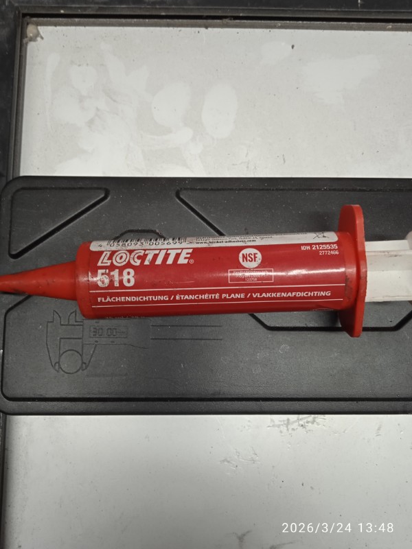

J'ai monté des joints lunettes sur un 435, j'ai fait le montage des mets plat en bas comme préconisé, cela pissé l'huile, j'ai inversé idem, puis j'ai monté avec de la loctite rouge, pour étanchéité carter moteur et la j'ai stoppé la fuite, les tubes avaient été abimés par des bricoleurs du dimanche.
Bref il aurait fallu changer les tubes mais l'opération est assez complexe...
J'ai la vidéo sur YouTube.
Un vieux mecano deuchiste aigris m'a mis un coup de 12 quand il a vu ça (la loctite) , bon je l'ai zappé le bougre

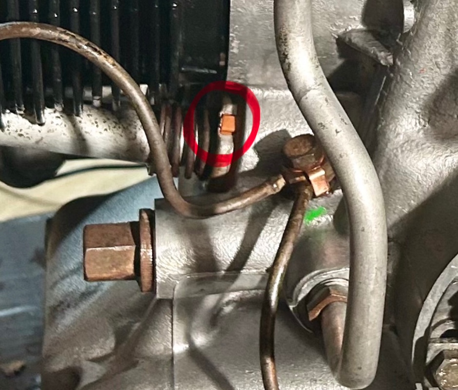

Sur le 602 il y a un petit ergot qui se cale dans l'ouverture prévue à cet effet, comme sur la photo. Je ne sais pas sur les autres.superazl a écrit : ↑23 mars 2026, 11:50 Salut à tous,
j'ai changé les fameux joints dit lunettes de tube de tige de culbuteur et sa continu à fuir, j'ai vu qu'il y avait plusieurs modèle de joints et de cuvettes et je suis perdu.
Mon moteur et un 425 13/15ch en E.S refait par Flocquet/Monopole et non par Citroën et je me demande si ils ont pas fait une salade des différentes génération.
Dans tous les cas, quand tu installes ton joint double, les tubes doivent traverser le joint par le trou et ressortir d'un cm au moins, et non pas être en appui dessus comme on pourrait le croire, car c'est ainsi que certains bousillent les tubes.
Ce sont les ressorts qui avec un serrage progressif de la culasse selon la notice, viennent appuyer les joints sur le moteur. Il n'y a pas besoin de produit, de pate ou rien d'autre.
Si tu veux, j'ai une paire de joints d'avance (à ergot) que je peux t'envoyer si tu m'envoies ton adresse en MP

@renato13 Salut
Oui c'est pas plus mal j'utilise le joint rouge:
perso ,je les monte toujour avec un peut de patte a joint (noir pour huile ). pour assurer mon travail.

Re: les joints de lunettes de ma 2cv fuient !
La pâte a joint n'as jamais fait de mal a aucuns moteur ( ancien ou récent ) donc content que ce problème soit réglé pour toi
Mais je pense aussi que le savoir faire s'est perdu au fil des années car je n'ai jamais vu de fuites a ce niveau sur un moteur d'origine jamais démonté.
Mais ce savoir faire, comprends aussi la vérification du bon fonctionnement du reniflard dont le but est d’éviter les sur-pressions d’huile dans le circuit

Ce sont les mêmes joints sur 435 et 602 mais ils se montent dans le sens inverse, partie mince vers le haut pour le 435 car le cylindre est plus court et donc les tubes qui sont obliques arrivent plus haut que sur le 602 où la partie mince va vers le bas.
