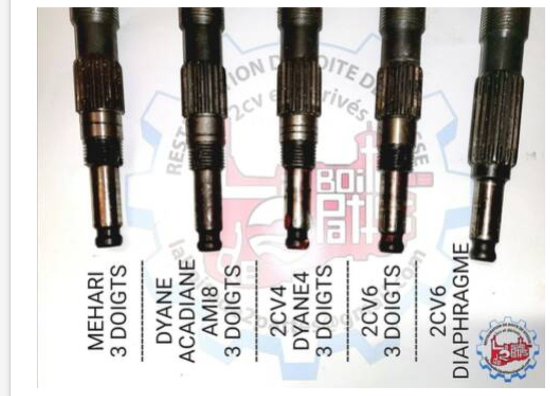

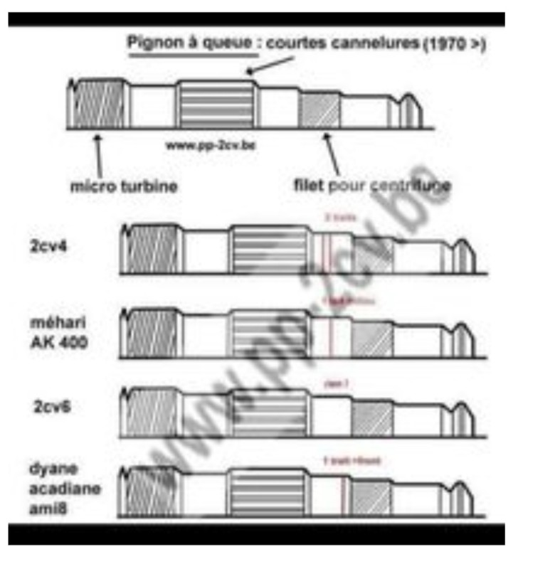

Messages : 9792
Re: (recherche) boite AK400 ou Mehari
Oui se sont les mêmes.
Elles ont des marques qui permettent de les différencier.
Ou encore

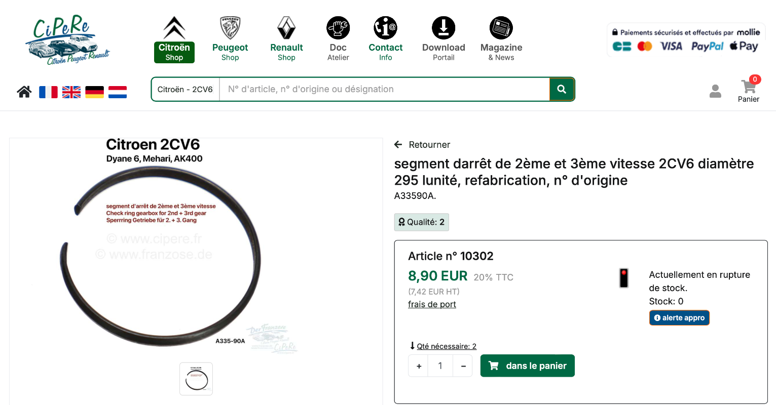

Hi,
si elle ne fait que craquer, plutôt que de changer de boîte, change ton segment d'arrêt de 3 ...
Ou aussi simplement, le baladeur 2/3 si tu soupçonnes un souci au niveaux des cônes ...
PS : pourquoi la vitesse "craque" lors de son enclenchement ?

Messages : 41
Enregistré le : 19 févr. 2019, 20:47
Ma deuche : AK400
Date de naissance : 27 oct. 1977
Localisation : le crest
Message par floflo63 »
Merci pour ta réponse. Et je l’ai deja fait egalement. J’en suis a me demander si ce n’est pas un pignon HS. C’est ce que me dit mon père, ancien mécano Citroen.
Ou alors, une fois encore, des pièces de refabrication de mauvaise qualité…
Bref, j’en ai marre et me résigne a trouver une nouvelle boite …
