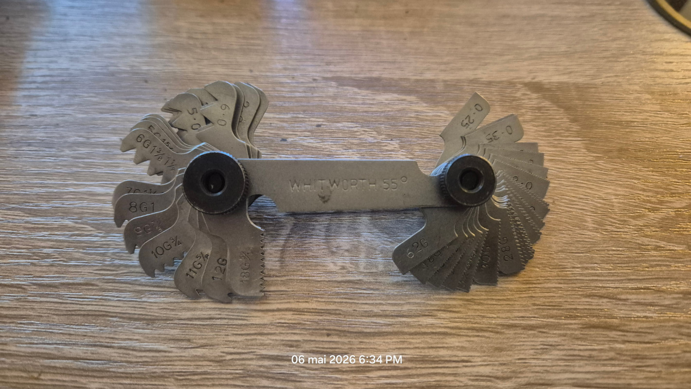

5 a 10€ sur amazon ou alliexpress et permet de trouver le bon filetage ( il faut avoir la vis si le trou est trop petit ) puis de commander le bon taraud ou filière ;)
Pas métrique + imperial
J'ai sauver mon pointeau 123igition grâce a ça :pouce:
