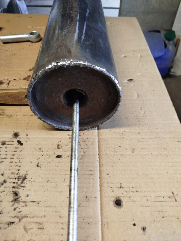

Effectivement ce n'est pas une 2cv mais c'est une de ces héritière (C3 aircross). Là je viens de refermer mon premier pot de suspension et franchement pour voir que c'est la 2em fois que j'utilise ce poste à souder, je suis assez fière de moi.

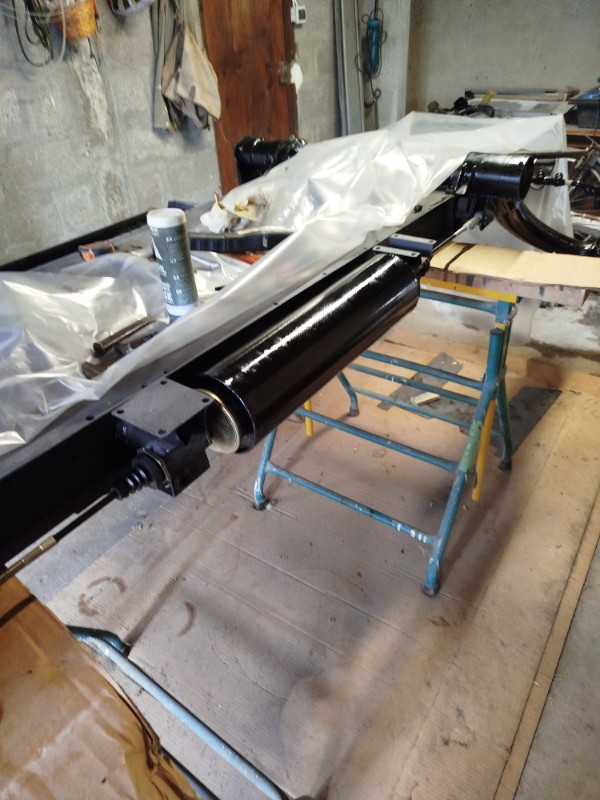

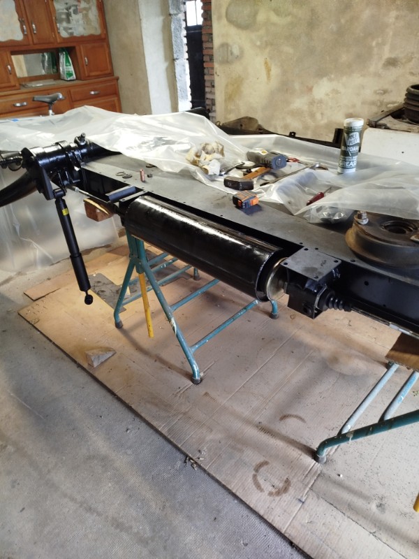

Bonjour à tous et bon dimanche, les pots de suspension sont installés, pour les amortisseurs il faut que je modifie les goujons sur châssis (rallonge du filetage d'1cm). Sur le châssis neuf de chez mc il y avait un décalage d'un centimètre du support amortisseurs par rapport à mon châssis d'origine,un coup de meuleuse et c'est réglé, je trouverais bien un tourneur au boulot qui me fera ça pour pas cher. Si ma commande arrive à temps, ça va oeuvré la semaine prochaine (4 jours).
