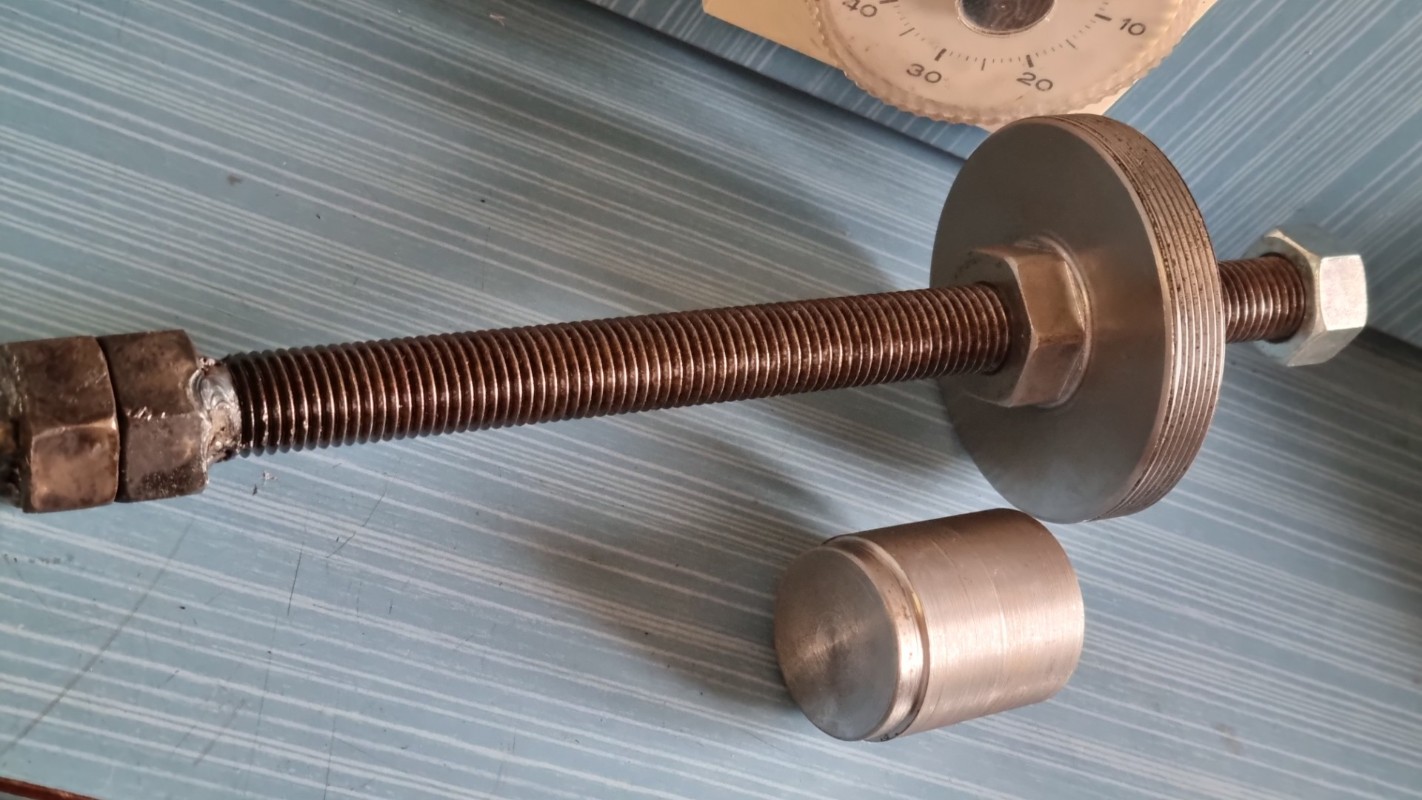

voila un extracteur qu'un ami m'a fabriqué pour extraire
la flaque de roue avant du roulement

Re: restauration 2 cv France 3 de 1984
Message par mura03 »
on va essayeé cet outil dans la semaine prochaine normalement pour la roue
avant droite je viens de recevoir le roulement
ce qui m'inquiète un peut c'est que le coté gauche a été MASACRE a coup de burin et marteau pour visser
l'ecrou a crénaux :(
j'ai bagaré un bon moment pour le devissé par le mème système puisque la clé spécial ne pouvait
pas prendre dans les crénaux complètement évasés
et pour remettre l'écrou neuf bonjour il m'a fallu une rallonge de 55 cm en plus de la clé
a suite pour bientot

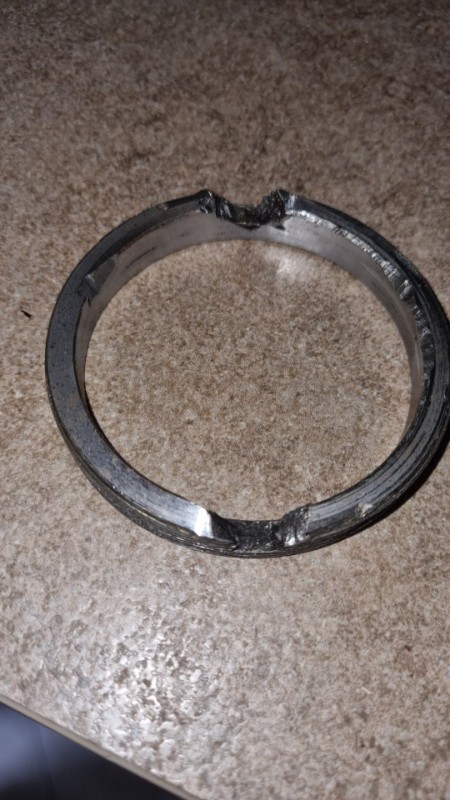

la gueule de l'ecrou creneau sur les encoches
sur les attaques du bord c'est moi pour le dévissé sans emdomager
les filets du bloc moyeu

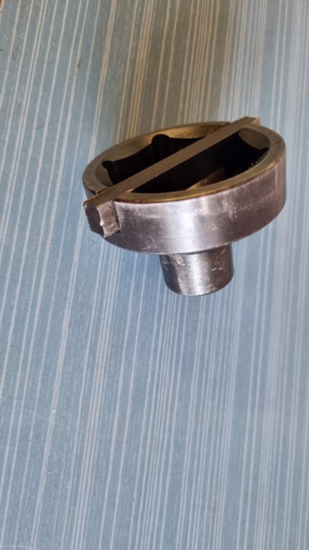

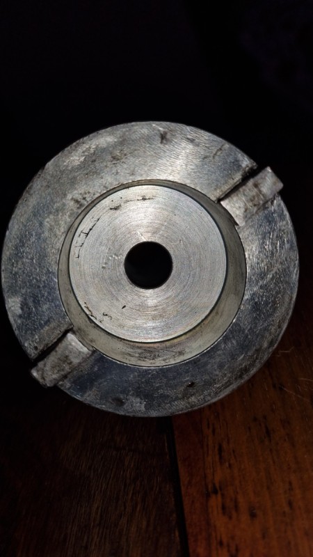

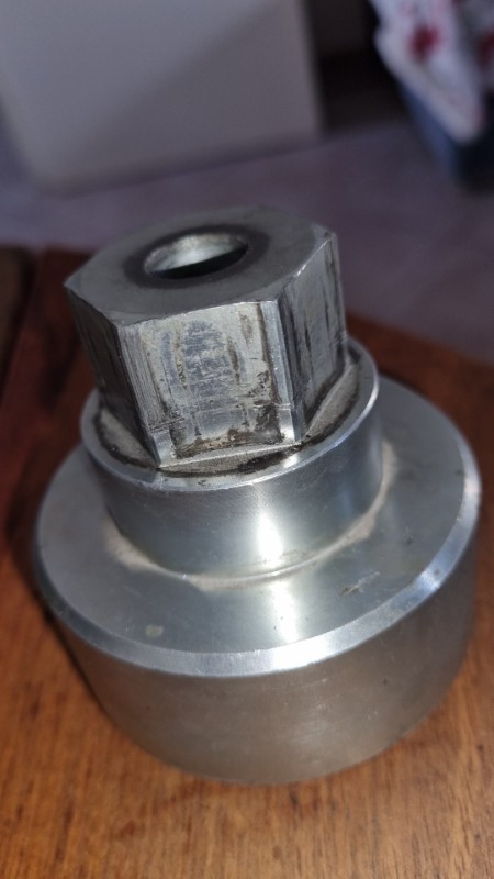

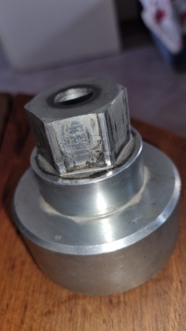

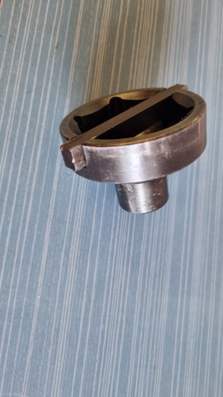

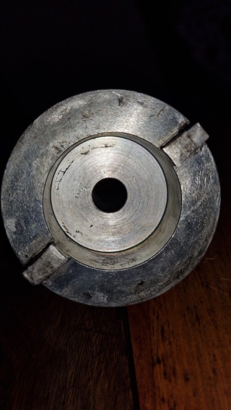

remplacement de roulement avant droit il était bien mort et rouillé sur un coté de billes
l'outil qui va pas trop mal pour les bagues vissées sur roues arrière
celui là
et parfaitement inutile sur les roues avant.
cette bague vissé a deux encoches est trés difficile
a dévisser et revisser sans la clés spécial ce n'est mème pas la peine d'essayer
il faut ceci ABSOLUMENT est avec une ralonge bras de levier de 80 cm sur la clé carré a douille pas de cliqué
heureusement qu'on m'en a prété une purée j'en ai bavé
