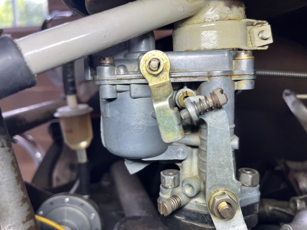

Fuite joint 28 cbi de 2cv
Salut à tous !
J’ai remarqué que mon carbu suinté au niveau du joint principal en espèces de carton.
Je l’ai donc changé en nettoyant le carbu par la même occaz au bac à ultrasons.
Après remontage, ça tourne rond mais le carbu suinte toujours.
Une chose à déclarer, le gicleur d’arrivée d’essence n’a lui pas été changé car c’est un solex d’origine (dans le kit du rénov 2cv, il en donne toujours un)
Avez vous des pistes docteurs?
Merci et à plus tard

merci d'être plus précis.
1 - le joint principal pour toi, c'est quoi :
>> le joint entre le couvercle-cuve et le corps-cuve
>> le joint entre la cale thermique et le carburateur ?
2 - le gicleur d'arrivée d'essence, c'est quoi ?
>> le gicleur principal Gg, en fond de cuve,
>> le pointeau, situé sur le couvercle
>> autre chose ?
Si tu as un doute, tu fais une photo !
3 - si tu veux en savoir plus sur ton carburateur, deux pistes :
>> https://forum2pattes.forumactif.com/t10 ... -un-28-cbi
>> 2cv Xpert 68, pages 22 à 38, plus de 200 photos.
Dans l'attente de tes réponses aux questions posées !

Re: Fuite joint 28 cbi
Et
Pas de doute.
Le joint bien positionné et provient de chez rénovation 2cv (kit réparation)
Et
Pas de doute.
Hi,
1 - tu remontes ton joint en le huilant avec de l'huile de vaseline et tu serres tes vis de couvercle à 3Nm.
Si cela continue à fuir, il faut valider la planéité du corps-cuve et du couvercle-cuve.
2 - Si ton pointeau ne remplit pas sa fonction, l'essence coule par le bec de giclage avant de faire déborder la cuve.
Les deux niveaux ne sont pas identiques.
Le niveau par la coiffe de giclage (trait rouge) est en dessous du plan de joint (trait bleu).
Merci Laurent,
Je n’ai pas d’huile de vaseline, on peux mettre autre chose?
Je n’ai pas serré à 3nm, j’ignorais complètement ce couple là.
Mon joint papier est il bon à remplacer du coup?
Je changerai aussi mon gicleur au cas ou….
Je vous redis !
Merci!!
Je vous redis !
Merci!!

Re: Fuite joint 28 cbi de 2cv
Ok, que je comprenne bien le gras sert à étanchéifié c’est ça?
J’ai toujours monté comme ça sans huile quelconque sans forcément de complications derrière donc merci du conseil.
Après avoir changé le gicleur/pointeau et mis de l’huile minérale sur le joint, la carbu suinte, mais ne semble pas couler (laisser tourné 10 minutes environ avec petit coup d’accélérateur sans plus)
Cette endroit est il toujours sec sur vos carbu oui suinte t’il toujours un peu??

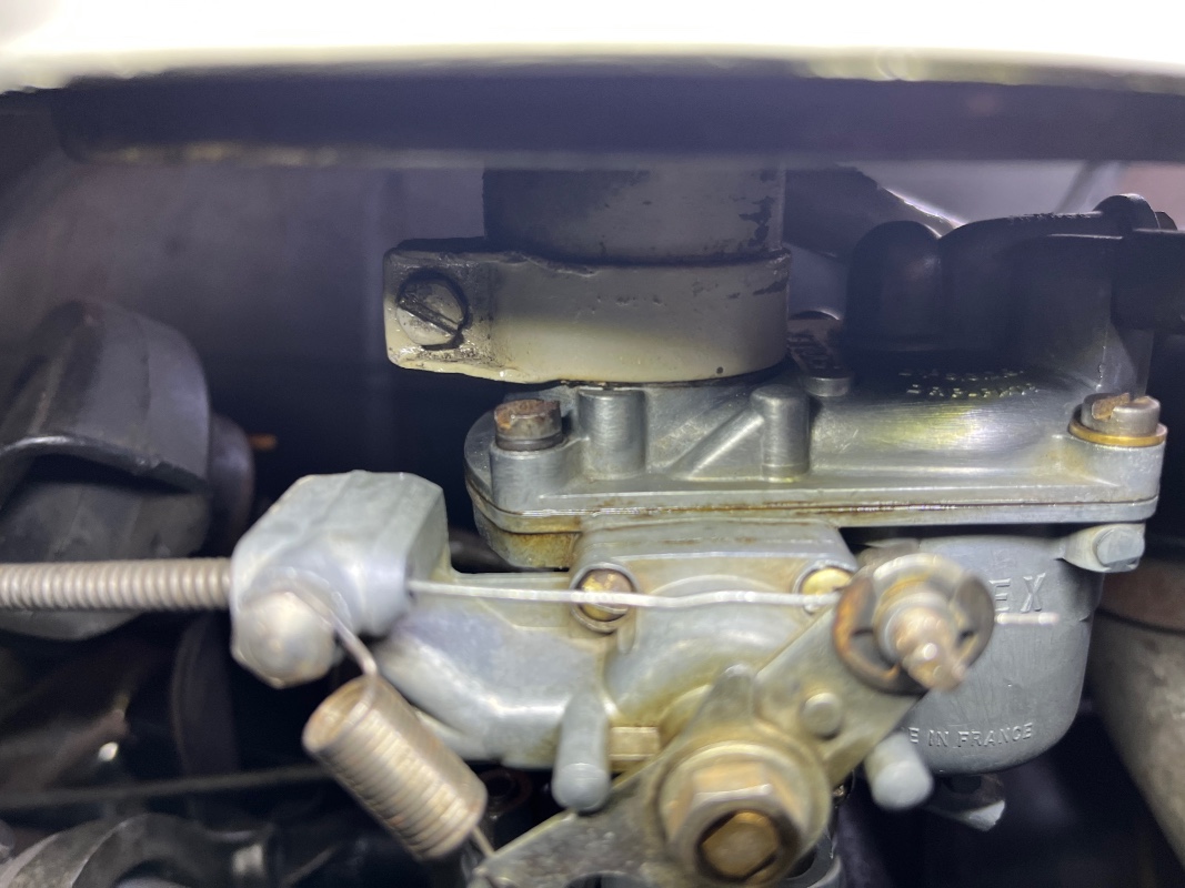

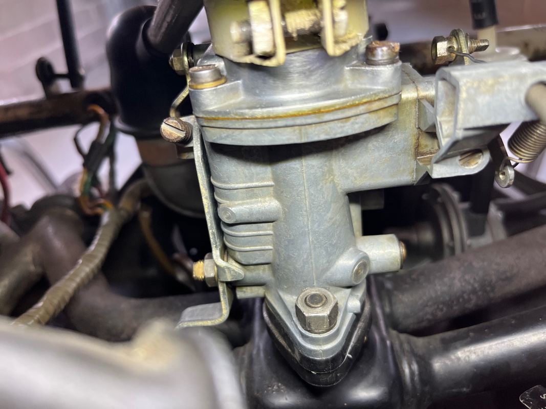

Photo pas forcément parlante, mais quand je mets un chiffon d’atelier, une légère trace apparaît….
Allé... notre lolo seras pas content mais tu peut huiler ton joint avec de l'huile moteur propre
De toute façons, en mécanique, tous les joints se huile au minimum avec de l'huile moteur !
Et vraiment , mais alors vraiment pour ne pas trop faire hurler Lolo ...
Si ca fuit toujours, une très fine couche de pâte a joint moteur silicone de chaque coté du joint papier ( en prenant soit de ne pas boucher les fin conduits au serrage... d’où la très fine couche de pâte a joint )
Huile moteur c’est fait
Maintenant, si tu passe un mouchoir, tu vois que ça suinte un peu, sinon à L’œil nu c’est comme sur les photo.
Donc tout vas bien en fait !
un joint papier suinte toujours un peu... surtout si on ne l'as pas huiler ...
Du moment que ca ne ruisselle pas ou que tu n'as pas de traces de coulures évidentes c'est que c'est étanche
Et puis comme dis le proverbe : " moteur qui fuit, moteur qui vit ! "

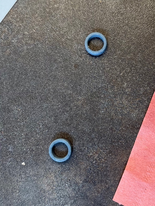

Vous pourriez me dire où vont elle svp???
Merci!!!!

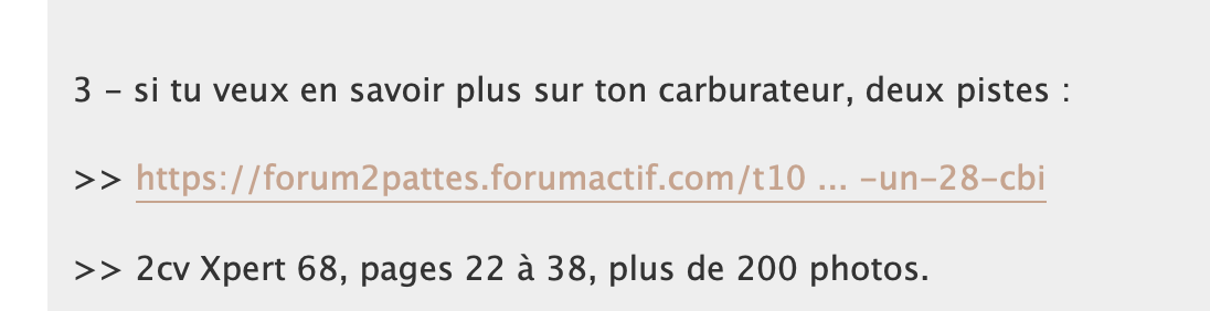

Je suis désolé et je n'interviendrai plus sur les trucs de carburateurs.
Il t'a été donné des documents où tu as la réponse ...
Tu ne respectes pas le temps que tes interlocuteurs passent pour toi, à te répondre et à t'aider.
Tu préfères recevoir le poisson que d'apprendre à pêcher ...
Bonne continuation et basta !
Salut les copains !

Bonjour Seb, pour la fuite, peut-être que le joint est trop fin,pourquoi ne pas rajouter un autre ,avec 2 joints plus de fuite ,essaye et tu verras, pour les 2 blagues, ils sont sûrement,destinés a l'étanchéité pour l'axe ,voilà j'espère que tu vas résoudre ton problème ,je comprends ton désarrois, bon courage
