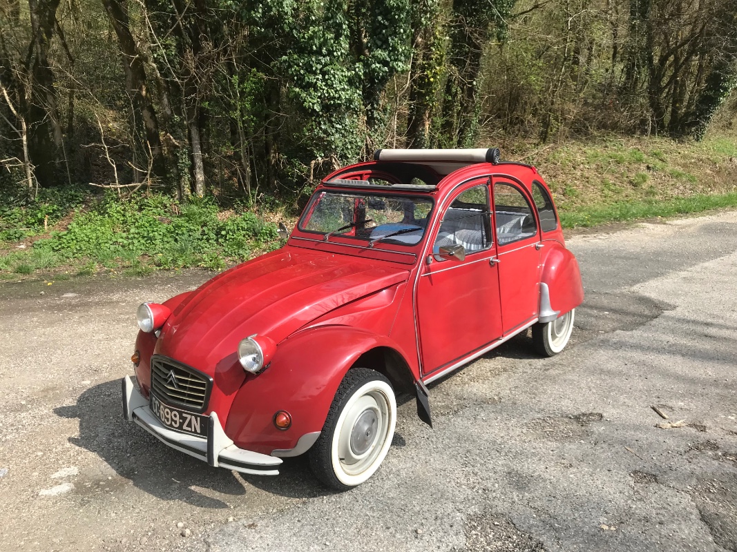

Que dire ? 53 ans (âge du propriétaire) 55 ans âge de la 2cv 4 avec un moteur AM28, donc une 3CV repeinte en rouge. Bonjour à tous et toutes.

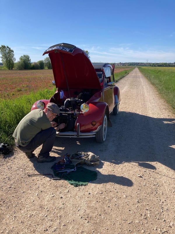

Bonjour, un voiture qu'on peut réparer au bord de la route c'est rare maintenant, VIVE la 2CV

j'adore cette photo !!

La panne de l'allumage, comme c'est facile a réparer, avec quelques outils

Oui à condition d’avoir un condensateur avec soit…

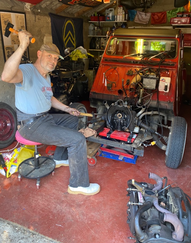

Pour retirer l’hélice :
Mettre une clé à pipe de 14 dans le centre de l’hélice (en acheter une qui entre)
Bloquer le volant moteur avec la pointe d’un tournevis plat entre deux dents et en appuis sur le démarreur.
Deviser a fond la vis.
Une fois dévissée, taper modérément par petits coups successifs avec un marteau sur la clé en haut, en bas, à droite et à gauche, jusqu’à ce l’hélice se désolidarise de l’arbre du vilebrequin.

Démontage du moteur y a 3 semaines pour le changement des chemises/pistons suite à une compression faible (5 et 7) et une fuite d’huile du joint SPI arrière.
Remontage du moteur hier et redémarrage nickel ce matin.

Bravo, bon travail, en plus tu tout ce qu'il faut pour travail dans de bonnes conditions, tu a aussi des connaissances en mécanique 2CV

Je reconnais le style "Jeremy Clakson" sur cette photo

Et le pire, c'est qu on repare nos mémère au bord de la route avec le sourire ! Il n'y a que la 2cv qui nous fait ça

C est clair !
c'est tout a fait ca....
Aucune autres voitures ne permet ca car on sait toujours que c'est pas grave et que ca vas repartir ! ou au moins nous ramener a la maison ! ( dans le pire des cas ! )

Pour ce qui est de l'allumage, je te conseille de passer en allumage électronique
