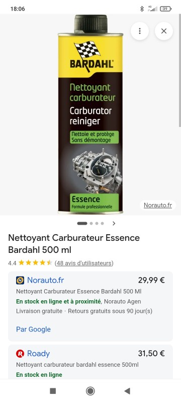

Les 2cv souvent très peu utilisées l'hiver voire carrément remisées, subissent des dégâts au niveau carbu, aussi pour que le carburateur reste propre et que des dépôts ne fassent dysfonctionner ce dernier, il y a possibilité de faire de la maintenance préventive:

Il y a un moyen beaucoup plus simple et moins cher.

Ah, je veux bien que tu nous le donne si c'est peu onéreux.🤔

Ton produit prévient la formation de dépots dixit le fabriquant.
D'où viennent les dépots ?

Du carburant...

PS : le lobby des additifs est particulièrement efficace ...

Oui mais concernant les additif nettoyant il ne faut pas tout jetter non plus ... ca permet par exemple de passer la pollution en contre-visite sur une moderne qq meme 🤣
On est bien d'accord ca ne netoye pratiquement rien et ca ne vaut pas un bac a ultrason... mais ca dépanne pour 2 ans de plus pour rouler légalement ! 🤣😂
