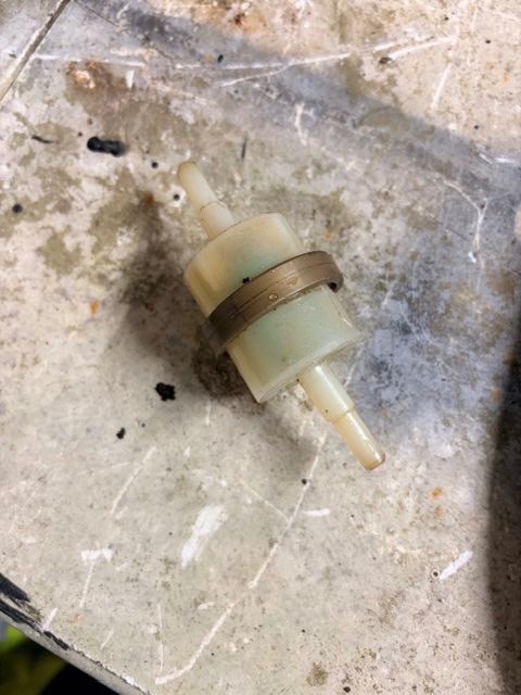

Le filtre paraît bon. En tout cas ça ne semble pas colmaté.
Une petite astuce pour le nettoyer?
Ou ça aussi faut changer?

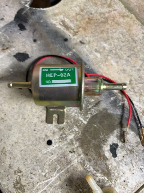

Autre question j’ai retrouvé une pompe à essence électrique neuve dans les pièces.
Vous en avez installé? Utile ou pas? À quelle endroit?
Près du réservoir le long du chassie derrière l’amortisseur. Ou devant avant le filtre?

Salut !!
Filtre electrique ??? !!!! pour quoi faire ......
Le petit filtre en plastique suffit ( mais en un neuf , ca vaut rien )
Moi , je l'ai mis sur l'avant du chassis entre le réservoir et la pompe à essence.... avant pompe donc pour la protèger.
En sachant quand même que d'origine , il n'y avait rien , en pprincipe , la crepine dans le reservoir et le tamis du carbu suffisent pour faire le taf.

Non @olive602 c'est un filtre plastique et une pompe électrique :)
J'ai en ce qui me concerne, viré le filtre en plastique qui avait été mis entre la pompe et le carbu par l'ancien proprio. Inutile et dangereux je pense.
Comme le dit Olive602, il n'y avait rien à l'origine et à moins d'avoir un réservoir en métal vieillot, pas grand intérêt, et autant changer le réservoir.
Je dévisse l'écrou de la crépine du carbu pour voir de temps à autre si c'est sale, mais rien.

Bonjour @Pyl
Les durite des revendeurs basiques sont souvent de piètre qualité et se fendent au niveau du réservoir rapidement, il faut prendre de la durite "Gates" 5 mm intérieur.
Concernant le filtre à essence il ne se nettoie pas il l faut mettre un neuf avant la pompe.

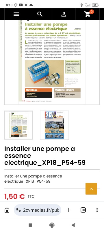

La pompe électrique peut être utile en cas arrêt prolongé, mais il faut respecter le débit et le branchement. La fiche de montage coût : 1.50€
( N°18 2cvXpert )
La pompe d'origine reste sur le moteur avec un "pont de durite" entrée/sortie.
https://2cvmedias.fr/publications-numer ... 54-59.html

Ou alors... en cas d'arrêt prolongé, tu laisses le contact coupé, et tu fait une dizaine de tours de manivelle pour réamorcer. Ensuite un coup de démarreur et zou' !
Je fais toujours ça au sortir de l'hiver, et ça marche bien !

Alors mon avis de "dayliste" la pompe chinoise que tu a mis en photo tu oublie ! ... même pour une course de tracteur tondeuse c'est pas fiable !!!
La pompe d'origine fait le taf très bien tans qu'elle est étanche .
Pour les filtres plastique c'est bien mais poubelle a chaque vidange moteur.
Par contre chez les chinois, On trouve pour env 5€ ( avec les frais de ports et de douane ) un filtre a essence démontable en Pyrex et Alu tuning de la couleur de ton choix certes un peu fragile si on fait le bourrin en serrant au remontage..., mais parfaitement efficace et lavable :gnark:
https://fr.aliexpress.com/item/10050069 ... 2731248804
Parfait pour être monté avant la pompe a essence au châssis ... et un robinet en plus ca fait pas de mal et c'est pratique pour vider le carbu en laissant le moteur caler pour un hivernage ....

Oui ça marche très bien avec la pompe d'origine une 2cv et avec les vis platinées d'origine aussi.Lol.
Mais la pompe électrique c'est pour palier au désamorçage.

Je saurai pas dire.... la mienne je lui laisse pas le temps de se désamorcer :gnark:

Ok je vais remettre un filtre neuf.
Effectivement ça vaut rien mais à force ça en fait des trucs.
Enfin quand c’est utile autant le faire. Donc merci pour vos conseil.
@Alex 46 j’ai déjà commandé chez Burton le tuyau. Espérons qu’il ne fissure pas comme tu dis.
Je l’utiliserais pas tous les jours donc je vais l’installer si ça peut éviter des galères de mise en route.
merci pour le lien.
